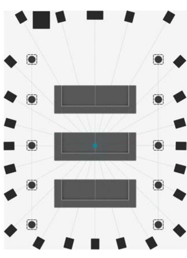

Επειδή μπήκα στον κόπο να φυλλομετρήσω τις σελίδες του λινκ,παρατήρησα ότι σε όλα τα προτεινόμενα διαγράμματα ανεξαιρέτως,η υποβαθύφωνη μονάδα αναπαριστάμενη με τον μαύρο κύβο όπως εκείνος πάνω και αριστερά στις εικόνες που παρέθεσε ο Ear είναι μονάχα μία (1).Μια εικόνα μιλά όσο χίλιες λέξεις,φαντάσου οι περισσότερες με το ίδιο μοτίβο ως προς ...τον μαύρο κύβο.;)

Όταν αποφασίσω να βαλω 3-4 σειρές με καναπέδες και καρέκλες θα το σκεφτώ για παντού ηχεία
Ποτε δεν κατάλαβα γιατι ανεβάζετε τέτοιες φώτο για να δικαιολογήσετε τα ηχεία που θέλετε να βάλετε
Έναν ρημάδι καναπε εχει ο κοσμος αντε γωνιακό ...
