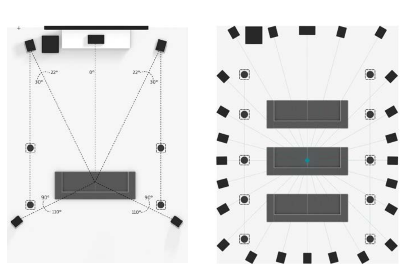

Βασικά, αν έχεις μικρούς δορυφόρους, βολικούς, ως αναβάθμιση, αντί για καβλώδια, μπορείς να προσθέτεις ηχεία μέχρι να σβήσει ο ήλιος: (δες 5.1.4 αριστερά και 24.1.10 δεξιά):
Πολλά ίδια μικρά ηχεία, στάθμες απεριόριστες... ;)
Για όλα τα διαθέσιμα σετάπ, εδώ.

Τα εργαστήρια Dolby μας επεξεργάζονται...κανονικώς και με το νόμο.:p
Καμία εκ των προτεινόμενων διαμορφώσεων δεν προβλέπει περισσότερες υποβαθύφωνες μονάδες από μια (1).
Μήπως επειδή θα ήταν ευχερέστερη η προώθηση πολλών μικρών ηχείων με τους ανταποκρινόμενους για το setup επεξεργαστές;
Από την άλλη βεβαίως,ας φανταστούμε πόσο ωραία θα φτιαχνόταν η νοητή ηχόσφαιρα - τουλάχιστον πάνω από τη ζώνη Schroeder - με τόσες διάσπαρτες πηγές άμεσου ήχου...;)

Ένα κανάλι υποβαθυφώνου, όχι ένα υποβαθύφωνο. :)
Πες τα ρε Ζιζίκο....
Μιλάμε για το .1 κανάλι του φορμά.
Το bass management των δορυφόρων, είναι ένα άλλο θέμα, που νομίζω το έχουμε εξαντλήσει. ;)
Εδώ είναι το "ζουμί". ;)
και εδώ όμως δεν θα έπρεπε να δίνει μια κατεύθυνση η dolby ως προς αυτό?
μας έχει μουρλάνει μόνο με τις μοίρες των ηχείων
