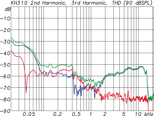

Θεωρώ ότι παρέχονται κάποιες χρήσιμες ενδείξεις από τα μετρητικά δεδομένα :
Και στις δύο περιπτώσεις ισχύουν συνθήκες ελεύθερου πεδίου (χωρίς δηλαδή να υπεισέρχεται η ακουστική συμπεριφορά δεδομένου χώρου).
Η εξέταση μπορεί να καταμεριστεί χονδρικώς σε τέσσαρες ζώνες : 20-100Hz , 100-500Hz ,500Hz-2KHz & 2KHz-20KHz
ΚΗ 310 90 dB SPL (Πράσινη καμπύλη η ολική αρμονική παραμόρφωση,μπλε η δεύτερη αρμονική,κόκκινη η τρίτη)

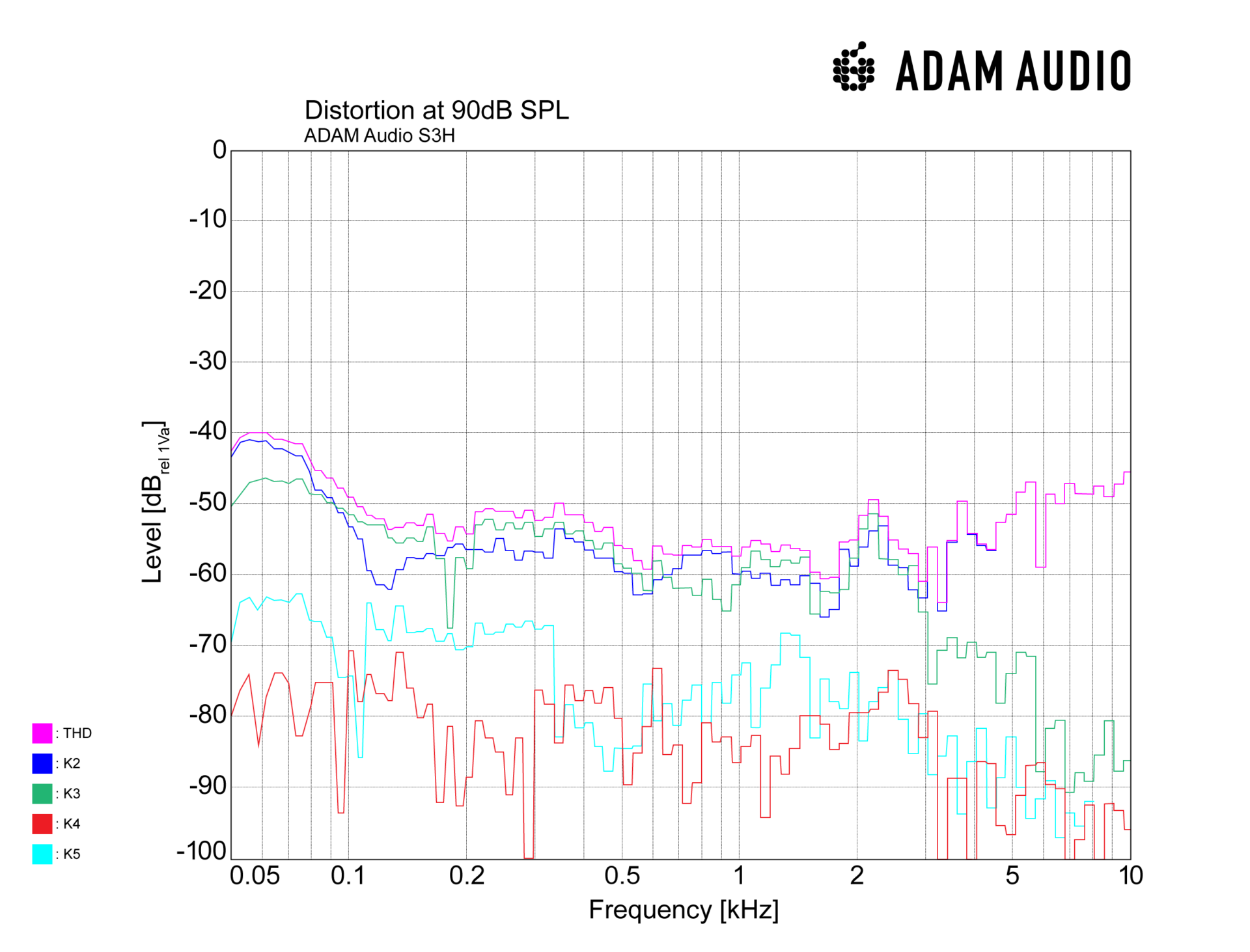

ADAM S3H 90 dB SPL

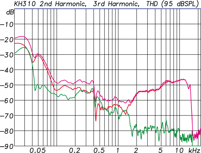

Η διαφοροποίηση των καμπυλών του KH 310 υπό μικρή αύξηση της στάθμης στα 95 dB SPL ( Φούξια καμπύλη η ολική,κόκκινη η δεύτερη αρμονική,μπλε η τρίτη)

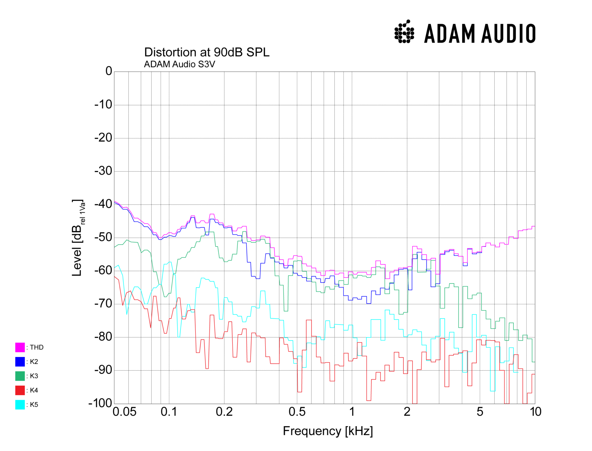

Κι επίσης για να δέσει το ΄΄γλυκό΄΄ : ADAM S3V 90 dB SPL
Εξηγείται λοιπόν και γιατί κάποιοι χρήστες μπορεί να προτιμούσαν το κατακόρυφο S3V έναντι του οριζοντιωμένου S3H...;)
