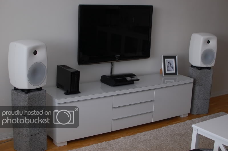

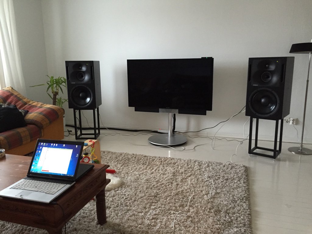

Καλώδια σήματος αγκαλιά με ρεύματος
Που????
Στο πάτωμαααα???
Χωρίς ξυλάκια να απομονώνουν το καλώδιο από την γη?
Και περιμένουν να ακούσουν και μουσική?
Τστστσ αισχος.

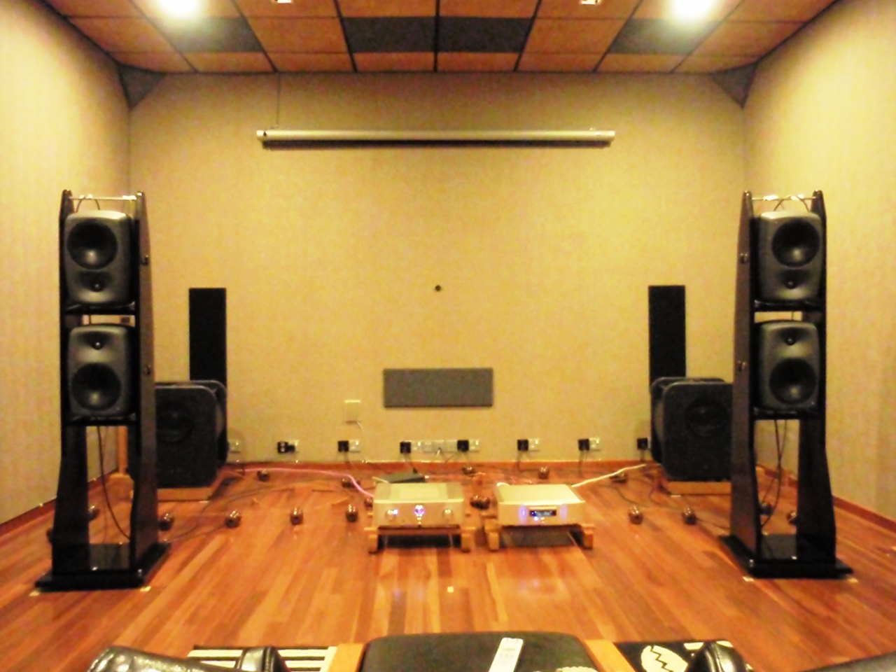

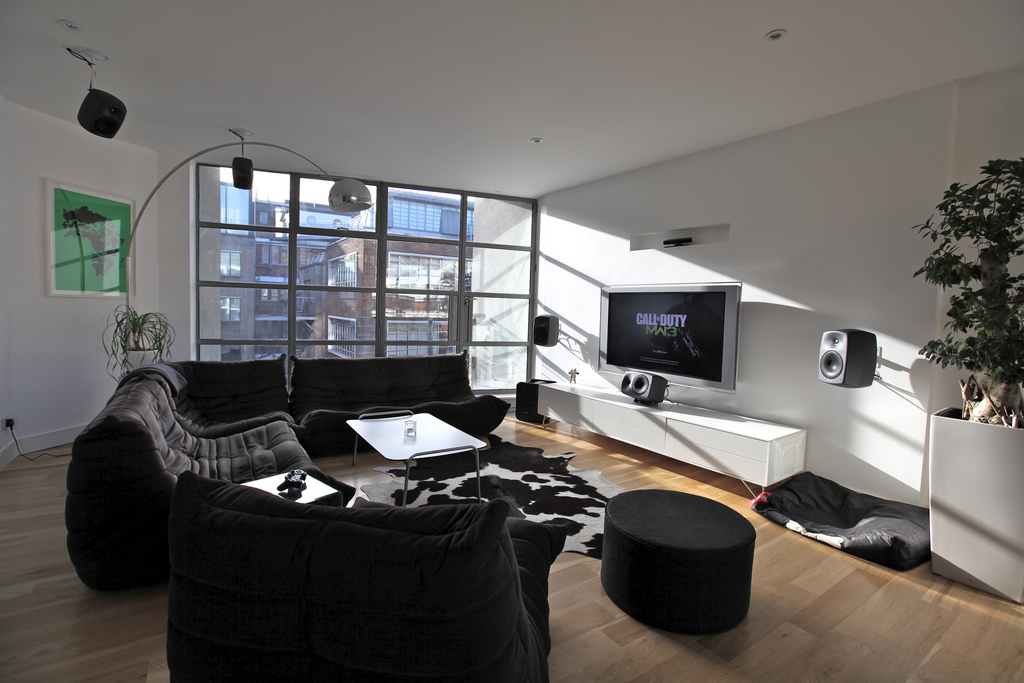

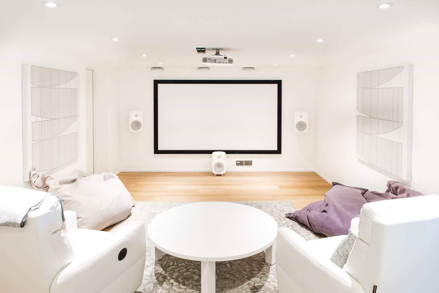

Δεν μπορώ να βρω photos από το Home Theather του Μichael Jordan που γίνεται τις @νν@ς από Genelec. Το έχει φτιάξει γνωστός από το Chicago που ειδικεύεται στα dedicated και είναι και dealer της Genelec.
7.247
5.748
Δεν ξέρω αν θα υπολειτουργούσαν σε κοντινή απόσταση αλλά μία αναζήτηση βγαίνουν τα κλασικά ..φωτό.
Εκτός απ'την τιμή που μάλλον είναι φαρμακείο ανα τεμάχιο ,ποιά χρήση προορίζεται εκτός την παρακάτω... γιατί για h.c π.χ κάνεις άλλα πράγματα σε αυτά τα λ7.Εκαστος στο είδος του...

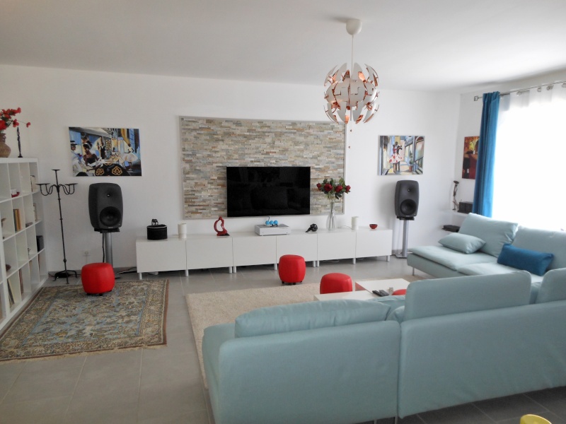

Ότι σε στούντιο θα τα δεις και στο ένα μέτρο και στημένα εξ ανάγκης δεξιά κι αριστερά της οθόνης, δεν σημαίνει ότι αυτή είναι και η βέλτιστη απόσταση και στήσιμο για τη μέγιστη εκμετάλλευση των δυνατοτήτων τους και τη μέγιστη απόλαυση κατά την ακρόαση.
Η τιμή τους θα έλεγα ότι είναι πολύ λογική για την απόδοσή τους.
Το S3H είναι ό,τι καλύτερο έχει περάσει ποτέ από τα χέρια μου.
7.247
5.748

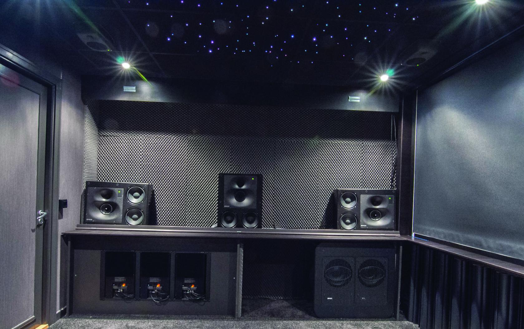

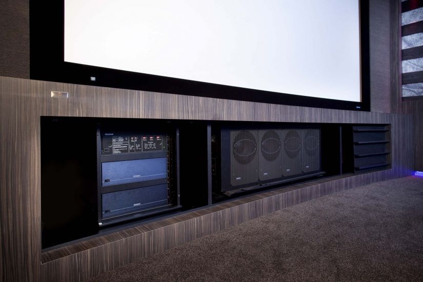

Για το home cinema συμμερίζομαι τον σκεπτικισμό του Στάθη, αλλά πιστεύω δεν φταίνε τα ενεργά σε αυτό, αλλά το στήσιμό τους.
Ακόμη και στις πιο πάνω φωτό-παραδείγματα, βλέπω τριάδα από ηχειάρες η μία δίπλα στην άλλη στο μέτρο, και η απόσταση ακρόασης τέρμα θεού στην άλλη άκρη. Οκ, βολεύει έτσι στα σαλόνια, και στα συνήθως μικρά παραλληλόγραμμα dedicated υπόγεια, αλλά τι περιμένεις να ακούσεις στα πέντε μέτρα από τρία ηχεία στη σειρά; Δεν πα’ νάναι και γαϊδούρια Genelec, 3D ήχο δεν θα στήσουν. Και αν δεν είναι και γαϊδούρια farfield τότε δεν θα φτάνουν καν οι ήχοι στα αυτιά. PA καλύτερα, να βγει και πιο φτηνά η υπόθεση, αν είναι με τέτοιο στήσιμο.
18.115
60.278

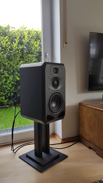

Αυτό το ADAM πάντως φαίνεται πλημμελώς τοποθετημένο και όχι εξαιτίας των καλωδίων - η γειτονία καλωδίων ρεύματος και σήματος παρεμπιπτόντως εφόσον είναι τα δεύτερα balanced αρχιτεκτονικής και οι θωρακίσεις άρτιες δεν ενέχει πρόβλημα.
7.247
5.748
Τίποτα αξιοζήλευτο στις παραπάνω φωτό δεν βλέπω όσον αφορά το στήσιμο των ηχείων, πλην των ηχείων συτών καθαυτών.
Όμορφοι χώροι πάντως, συμμαζεμένα όλα στον απέναντι τοίχο, οθόνες, μηχανήματα, ηχεία, σαμπ, τα πάντα στη σειρά, το ένα δίπλα στο άλλο.
Θα αρέσουν οι χώροι και στις γυναίκες σίγουρα.
Σημάδι πολλαπλών συμβιβασμών στο στήσιμο.
