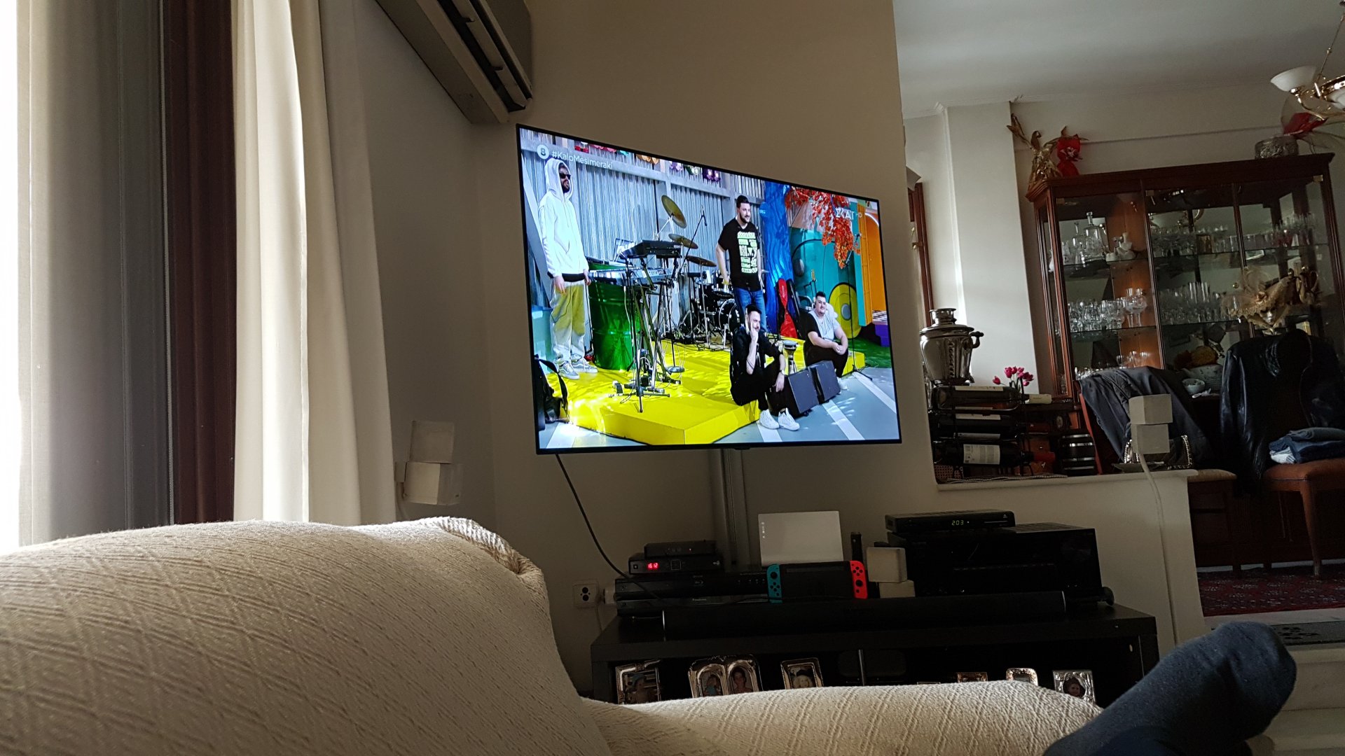

Καλημέρα. Λοιπόν η δοκιμή-αντιπαρέθεση έγινε εχθές το απόγευμα. Διστυχώς επιβεβαιώθηκαν οι φόβοι μου περί της περιορισμένης φωτεινότητας της OLED. Τι εννοώ, η εικόνα της Sansung είχε περισσότερο punch, στο μάτι μου ήταν πιο εντυπωσιακή. Και μιλάμε για μια τηλεόραση του 2015. Οι ρυθμίσεις της Samsung:
οπίσθιος φωτισμός στο 18/20, contrast 75/100, φωτεινότητα 55/100 και χρώμα 55/100. Με μια καλύτερη ρύθμιση, η OLED πλησίασε πολύ αλλά χρειάστηκε να την "πιέσω": φωτισμός OLED 90/100, contrast 90/100, φωτεινότητα 60/100 και χρώμα 58/100. Είναι λοιπόν φανερό οτι η OLED πρέπει να φτάσει πιο κοντά στα όριά της. Και αυτό την "φθείρει" περισσότερο. Εκεί που τα πάει πολύ καλά είναι η κίνηση με σαφώς καλύτερη εικόνα από την Samsung. Αρχίζω να συνειδητοποιώ ότι πρωταρχικό ρόλο στην επιλογή μιας τηλεόρασης πρέπει να παίζει η χρήση της και όχι τα οποιαδήποτε tests που έχουν κάνει αν τον κόσμο. Τι να το κάνω εγώ να παίζει φανταστικά υλικό HDR, 4Κ από πηγές blueray UHD ή αντίστοιχα αρχεία, κάρτες δοκιμών και όλα αυτά τα φανφαρονικά όταν η εικόνα από απλά σήματα SDR και HD είναι απλά παραδεκτή; Γιατί θα πρέπει να την βλέπω σε ένα σκοτεινό δωμάτιο όταν ζω σε μια χώρα που το 90% του χρόνου έχει ήλιο; Και βάζοντας και τον παράγοντα χρήματα που στοιχίζει ρίχνει ακόμα περισσότερο αυτόν τον λόγο. Δεν ξέρω, θα περιμένω και τον calibrator μήπως αλλάξει η ολική της απόδοση (φοβάμαι πως όχι, μετά τέτοιου είδους ρυθμίσεις η φωτεινότητα συνήθως μειώνεται ακόμα) και θα αποφασίσω. Νομίζω έχω το διακαίωμα επιστροφής από τον νόμο αν δεν μείνω ικανοποιημένος. Ξέρετε μέχρι πόσες ημέρες μετά από την αγορά;

Όπως ξέρετε όλοι, η εικόνα, ο ήχος και η αντίληψη περί αυτών είναι υποκειμενική. Δεν αντιλέγω ότι το σωστό είναι μερικές διαφορετικό από το αυτό που σε ευχαριστεί. Στον ήχο, για παράδειγμα, εμένα μου αρέσει το άκουσμα των ενισχυτών της Pioneer από το 1980 με τα ασημένια τέρατα με τις μπλε οθόνες. Ευχαριστιέται το αυτί μου από τον ήχο που βγάζουν αυτά τα μηχανήματα άσχετα αν μέσα τους τρέχουν 2 χιλιόμετρα καλώδια και άλλοι τόσοι διακόπτες και ποτενσιόμετρα. Έτσι παρόμοια είναι και η εικόνα που ζητά το μάτι μου να δει. Είπα στην αρχή ότι αυτό που με ξένισε είναι η εντύπωση ότι ηλιόλουστα πλάνα μου φαίνονται σαν απόγευμα σε σχέση με ότι έβλεπα πριν με την Samsung. Μου θυμίζει εικόνα βιντεοπροβολέα αλλά εκεί οι συνθήκες είναι τελείως διαφορετικές με σκοτεινό δωμάτιο, προσεγμένους πλαϊνούς τοίχους και περιβλάλλον. ΔΕΝ υποστιρίζω ότι η LG είναι μια μέτρια τηλεόραση, αντίθετα, είναι μια πολύ καλή τηλεόραση που κατατάσεται στην υψηλή κατηγορία ποιότητας και απόδοσης. Απλά δεν μου αρέσει το "αποστειρωμένο" περιβάλλον (χώρου και σημάτων) που αυτή χρειάζεται για να αναδείξει όλες τις αρετές της. Κάτι που σαφώς η Samsung (τεχνολογίας QLED) δεν απαιτεί ιδιαίτερα. Και μου την "σπάει" που reviewers και άλλοι που τις τεστάρουν δεν χρησιμοποιούν υλικό που "τρέχει" στα σπίτια σχεδόν όλων μας. Και τα καταστήματα και οι εκθέσεις επίσης που στην προτροπή μου να παίξουν οι τηλεοράσεις σήματα από καθημερινά Ελληνικά κανάλια "κωλώνουν" με δικαιολογίες κακής κεραίας, κακού σήματος και άλλες υπεκφυγές. Ούτε την προηγούμενη Sansung την είχα "τσιτώσει" ιδιαίτερα. Παρόλλα αυτά και τα υπόλοιπα μέλη της οικογένειας είδαν την διαφορά και παραξενεύτηκαν αρνητικά...

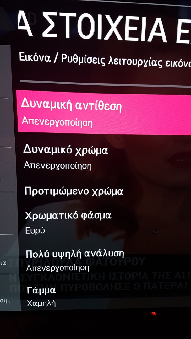

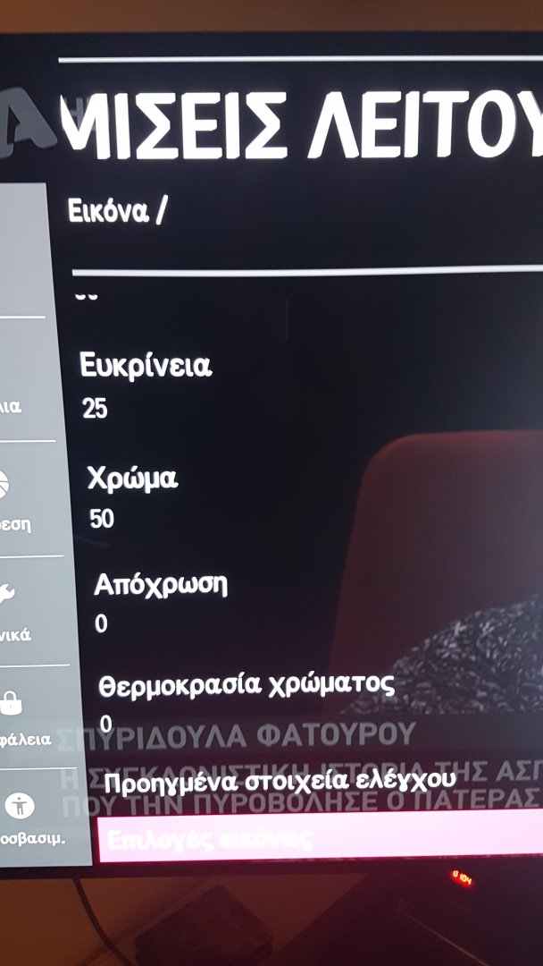

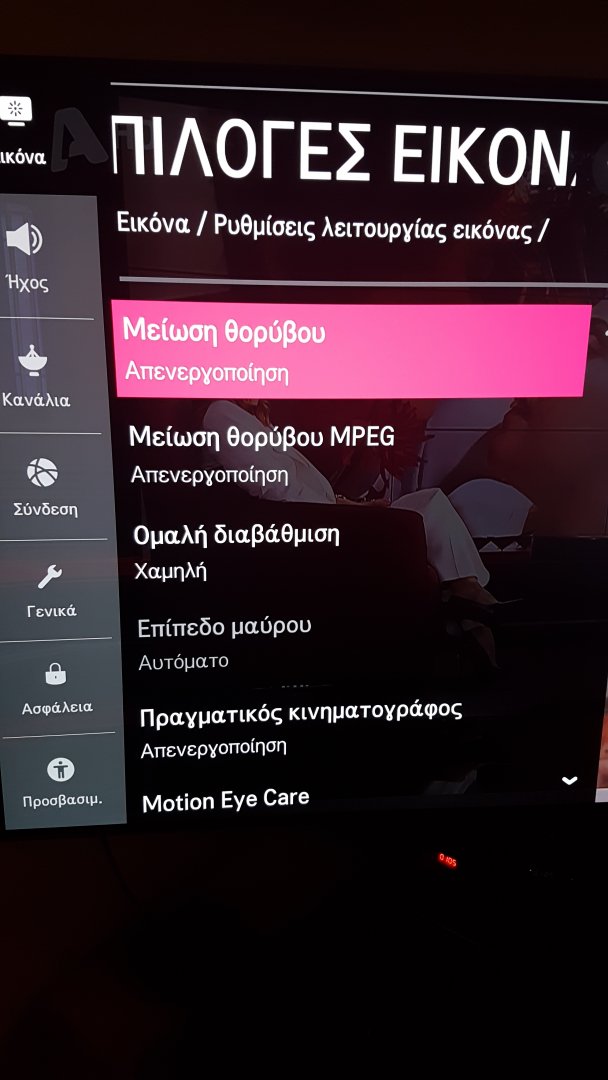

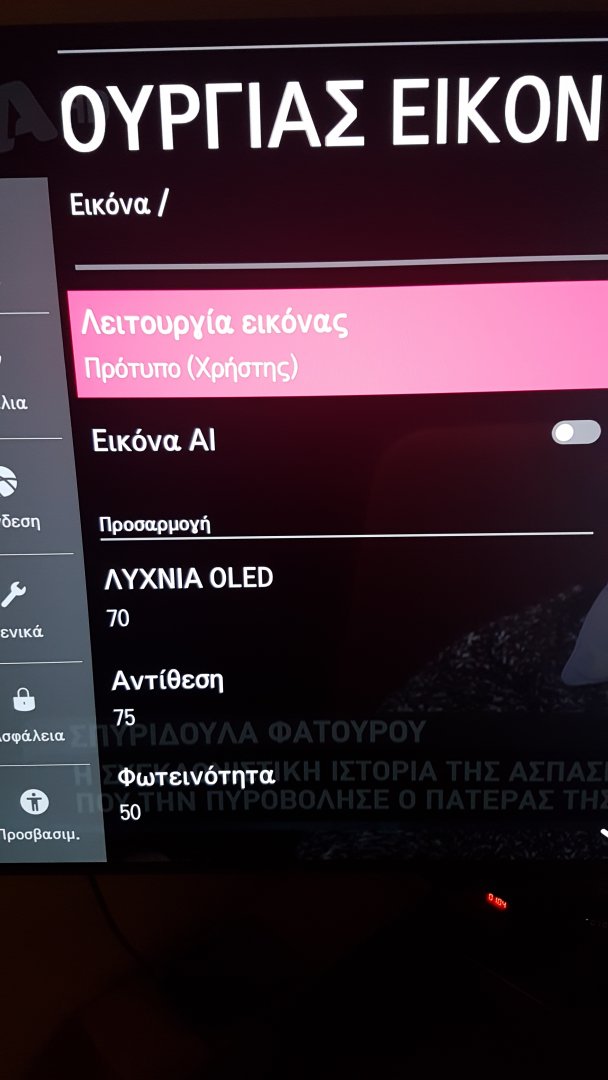

Δεκτόν... Εκτός αν κάτι δεν πάει καλά με το συγκεκριμένο κομμάτι... Θα έχω περισσότερες λεπτομέρειες μετά το καλιμπράρισμα. Μπορείς να μου πεις τα settings που έχεις με την εικόνα των φωτογραφιών;

Έχει setting να μετατρέπει τα το SDR σε HDR; Δεν την έχω πολυψάξει ακόμα, το περασμένο Σαββάτο την έβαλα στο έπιπλο... Εσύ τι settings έχεις;
Μπορεις να διαλεξεις στα settings>picture mode>hdr effect
Προσωπικα δεν μ αρεσει, αλλα σιγουρα η εικονα εχει ποιο πολυ punch αμα αυτο ειναι που θες
