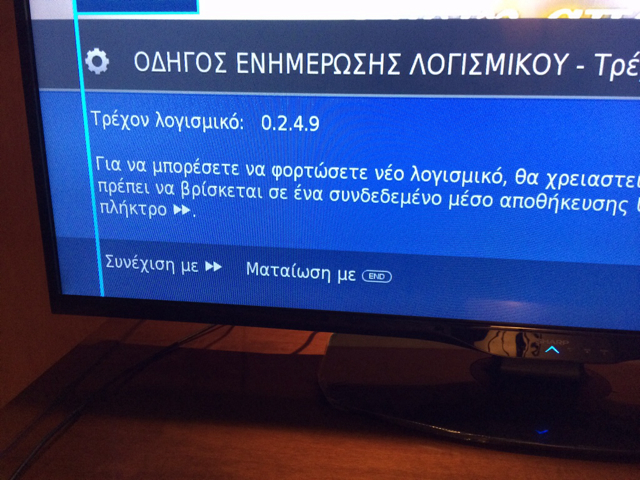

Σε HD είναι αρκετά καλή.Πέρασε απαραίτητα το τελευταίο firmware στην τηλεόραση.Ποιό έχει τώρα?Δοκίμασε και τις ρυθμίσεις που έχουμε βάλει στο νήμα,να δεις τι σου αρέσει περισσότερο και προσάρμοσε τες στο δικό σου γούστο,θα δεις αρκετή διαφορά και στα SD.Από Digea μην περιμένεις και πολλά πράγματα από ποιότητα εικόνας στα περισσότερα κανάλια.
