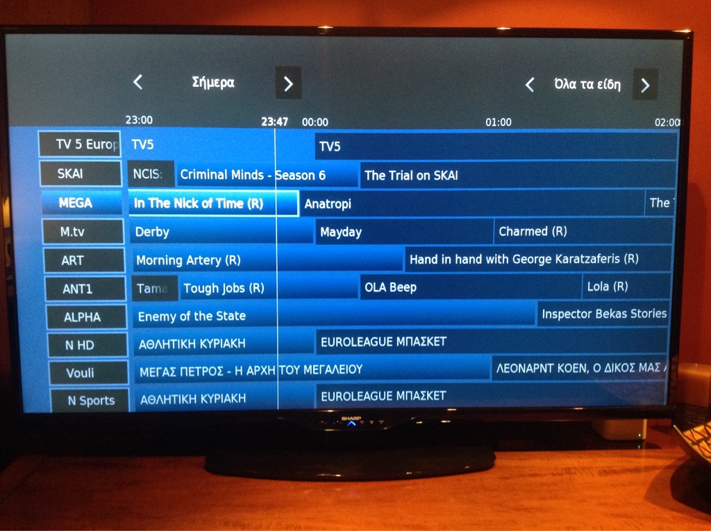

Μετά την αποσύνδεση δοκίμασα το EPG και πάλι στα αγγλικά, εκτός απο τα κρατικά κανάλια (Νεριτ και Βουλή) που είναι πάντα ελληνικά
Έκανα εκ νέου επαναφορά εργοστασιακών ρυθμίσεων και αρχική εγκατάσταση...
Πάλι το ίδιο...
Μήπως να δοκιμάσω άλλη γλώσσα ή άλλη χώρα?

Σε μένα Ελλάδα έβαλα στην επιολγή χώρας και ελληνικό μενού και το epg είναι στα ελληνικά.
Εχεις κάνει καθόλου αναβάθμιση στο firmware ή είσαι με το εργοστασιακό?

Έκανα κι άλλες δοκιμές. Άλλαξα χώρα (UK) και γλώσσα (αγγλικά) και τίποτα...
Το EPG της digea στα αγγλικά και των κρατικών στα ελληνικά!
Ξανά άλλαξα σε Ελληνικά, τα ίδια!
Παρέλειψα να αναφέρω το εξής μαγικό: ενώ στην οθόνη EPG ο τίτλος είναι στα αγγλικά, αν επιλέξεις το κανάλι στο τετράγωνο info ο τίτλος είναι στα ελληνικά!!!

Το δοκίμασα τώρα και έτσι ακριβώς συμβαίνει και σε μένα.Με το info δείχνει ελληνικό epg, ενώ με το πλήκτρο epg δείχνει αγγλικό.Δε θυμάμαι αν γινόταν και με ταπροηγούμενα firmware ή είναι bug του τελευταίου.

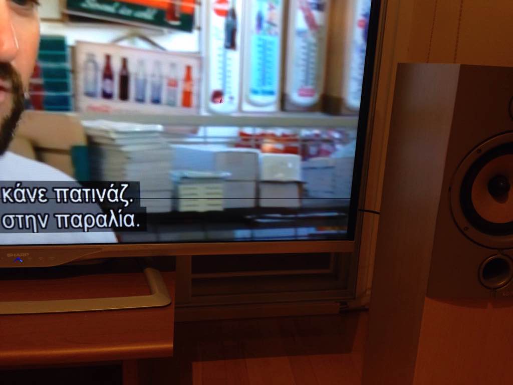

Προς ενημέρωση κατόχων και υποψήφιων αγοραστών, η δικιά μου LE752 σε 5 μέρες κλείνει 1 χρόνο από την αγορά της και χτες εμφάνισε μια μόνιμη μαύρη οριζόντια γραμμή χαμηλά από αριστερά και σβήνει λίγο μετά το κέντρο. Έχω μιλήσει ήδη με το service και τη Δευτέρα θα έρθουν να την πάρουν, θα ενημερώσω για την πορεία της...

Για δοκίμασε για κάνα μισάωρο να την αποσυνδέσεις από το ρεύμα και δες πάλι μετά αν συνεχίζει το πρόβλημα.

Δυστυχώς έχω δοκιμάσει τα πάντα...το κάνει σε όλες τις πηγές και σε θέαση τηλεόρασης από τον δέκτη της και την είχα και όλο το βράδυ εκτός πρίζας!

Τότε δεν έχεις παρά να περιμένεις το service φίλε μου!
Ελπίζω να στην αντικαταστήσουν με καινούρια!
