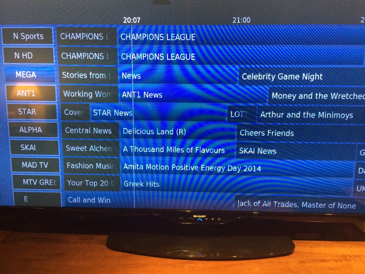

Με την ευκαιρία, τώρα που βλέπουν τηλεόραση, παρατήρησα πως ενώ όλες οι ρυθμίσεις μου είναι για Ελληνικά, το EPG είναι στα αγγλικά. Π.χ. τώρα στο MEGA παίζει Happy together!!!

Ύστερα από καιρό, λόγω υποχρεώσεων, ξαναρωτώ: Πως γυρνάει το EPG στα Ελληνικά???
Δεν έχω τέτοια τηλεόραση, απλά προσπαθώ να βοηθήσω.
Κατεβάζοντας το Operation manual είδα ότι έχει "Country setting" και "OSD language" ρύθμιση. Έχεις δοκιμάσει να τα αλλάξεις αυτά, αρχίζοντας από το 2ο?

Θα κάνεις επανάληψη 1ης εγκατάστασης και θα επιλέξεις γλώσσα μενού Ελληνικά και χώρα Ελλαδα.

Ευχαριστώ για τς απαντήσεις! Ξεκίνησα επανάληψη πρώτης εγκατάστασης, σάρωσε τα κανάλια, αλλά εδώ και 15 λεπτά έχει κολλήσει στο "παρακαλώ περιμένετε, γίνεται ταξινόμηση"
Δε νομίζω πως είναι φυσιολογικό αυτό...
