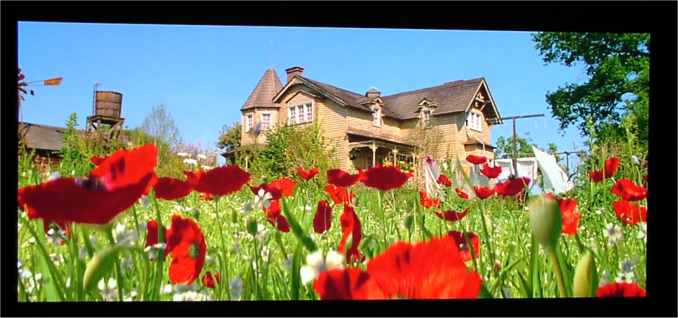

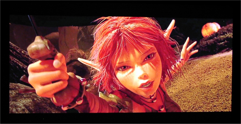

Να προσθεσω απλα δυο screenshots που βρηκα στο Γερμανικο φορουμ(δυστυχως ειναι animated αλλα μονο αυτα βρηκα)
