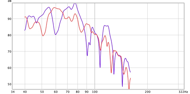

εκανα μετρησεις οπως νομιζω ειναι σωστα. 40-160.εντασεις στο spl ολα το ιδιο απλα δεν ξερω εαν πρεπει τα sub οταν ρυθμιζω ενταση να ναι ρυθμισμενα να παιζουν ενα καναλι ή και τα δυο; εγω εβαλα και τα δυο.
το κοκκινο ειναι το αριστερο σαμπ:
Delay -6.646±0.333 ms (-2,280 mm, -89.74 in)
using IR start time relative to Acoustic reference on L
το πρασινο ειναι το δεξι σαμπ:
Delay -7.417±0.333 ms (-2,544 mm, -100.15 in)
using IR start time relative to Acoustic reference on R
και το μπλε μια δοκιμη με phase 180 στο δεξι σαμπ.
Delay -4.146±0.333 ms (-1,422 mm, -55.99 in)
ποσο χαλια ειμαι και τι σημαινουν αυτες οι τιμες; οτι πρεπει να το παω μπροστα ή πισω το σαμπ; και πως θα στρωσω την κατασταση; σκεψεις γνωμες;
Είναι πολύ πρωί και είμαι ακόμα στον πρώτο καφέ αλλά αν οι μετρήσεις είναι σωστές και αναλαμβάνοντας το ρίσκο να γράψω το αντίθετο με τον γκουρού :), τότε το αρνητικό delay σημαίνει ότι τα subs είναι "πιο κοντά" από το δορυφόρο αναφοράς (ο ήχος φτάνει πιο γρήγορα στο μικρόφωνο). Εξηγείται κάπως αυτό με βάση τις αποστάσεις ή τους κρίκους της αλυσίδας; έχεις κάτι στην αλυσίδα προς τους δορυφόρους που μπορεί να εισάγει delay? ρωτάω γιατί το σύνηθες είναι τα subs να είναι πίσω.
Σε κάθε περίπτωση αν όντως είναι αυτές οι μετρήσεις τότε πρέπει να βάλεις 7.41 στο δεξί sub, 6.65 στο αριστερό και 0 στους δορυφόρους.
Για το FR η πρώτη ματιά, τουλάχιστον πάνω από τους 40, δείχνει ότι τα subs αλληλοσυμπληρώνονται όμορφα μέχρι τους 75 περίπου. Νομίζω ότι όταν παίξουν και τα 2 μαζί θα δώσουν κάτι κοντά σε flat. Ελπίζω να συμβαίνει το ίδιο και παρακάτω. Η περιοχή 80-120 είναι προβληματική λόγω SBIR και η ελπίδα σου είναι οι δορυφόροι να παίζουν καλά εκεί (Δύσκολο αφού απ' ότι θυμάμαι είναι πολύ κοντά τα subs με τους δορυφόρους εκτός και αν η ακύρωση προκύπτει από το ύψος). Με την τοποθέτηση που έχεις μη παίζεις με την φάση. Είναι πολύ κοντά όλα μεταξύ τους.

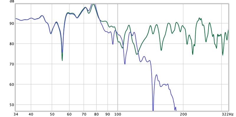

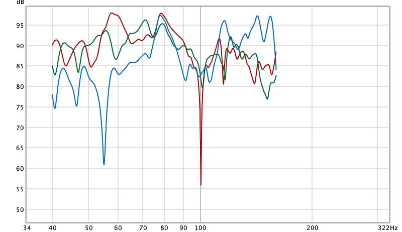

το μπλε ειναι τα δυο σαμπ μαζι. το πρασινο ειναι ολα τα ηχεια μαζι δορυφοροι και σαμπ χωρις smoothing
το καθε σαμπ μονο του. no smoothing
βασικα μετα παω να δω το delay και δειχνει οτι να ναι.....δεν μπορω να καταλαβω γτ. τα εχω βαλει οπως ειχαμε πει.
πως φαινονται λοιπον;
813
1.789
Καλά φαίνονται για αρχή. Αν μπορείς ανέβασε μια μέτρηση να παίζουν και τα 2 subs μαζί 10-200 (όχι σημειακή! ή avg από τη θέση ακρόασης ή κουνιστό μικρόφωνο) και 1 με κάθε δορυφόρο ξεχωριστά από εκεί που παίζει ο δορυφόρος (πχ. 40, 50) μέχρι 20Khz.

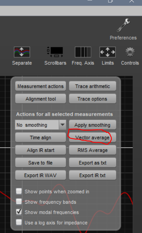

Την μετρηση avg πως την κανω;
Μπορεις οπως ειπε ο dionisp να την κανεις οπως το βιντεο, αλλα καλυτερα ειναι να την κανεις με τις 9 θεσεις για να εχεις και τα δεδομενα των θεσεων...
Αν θες μια καμπυλη για εναν ακροατη να ειναι γυρω απο αυτον οι μετρησεις(οχι σε μεγαλη αποσταση), αν θες για 2 η 3 ακροατες οι θεσεις μικροφωνου να καλυπτουν και τις 3 θεσεις....Μπορεις επισης να επαναλαβεις στις ιδιες θεσεις μετρηση με rew να δεις(την average των θεσεων) τι εκανε το dirac και αν εκανε αυτο που επρεπε...
