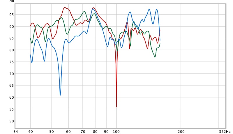

εκανα μετρησεις οπως νομιζω ειναι σωστα. 40-160.εντασεις στο spl ολα το ιδιο απλα δεν ξερω εαν πρεπει τα sub οταν ρυθμιζω ενταση να ναι ρυθμισμενα να παιζουν ενα καναλι ή και τα δυο; εγω εβαλα και τα δυο.
το κοκκινο ειναι το αριστερο σαμπ:
Delay -6.646±0.333 ms (-2,280 mm, -89.74 in)
using IR start time relative to Acoustic reference on L
το πρασινο ειναι το δεξι σαμπ:
Delay -7.417±0.333 ms (-2,544 mm, -100.15 in)
using IR start time relative to Acoustic reference on R
και το μπλε μια δοκιμη με phase 180 στο δεξι σαμπ.
Delay -4.146±0.333 ms (-1,422 mm, -55.99 in)
ποσο χαλια ειμαι και τι σημαινουν αυτες οι τιμες; οτι πρεπει να το παω μπροστα ή πισω το σαμπ; και πως θα στρωσω την κατασταση; σκεψεις γνωμες;

η αρνητική τιμή σημαίνει ότι είναι πιο μπροστά άρα το μηδέν delay θα το βαλω στα ηχεια;
2.599
4.587
Ανάποδα τα λες. Έστω πως θες να ευθυγραμμίσεις τα δύο σαμπ που μέτρησες. Βλέπεις πως έχουν μία διαφορά 7.417-6.646 = 0.771 άρα θα βάλεις 0 σε αυτό με τη μεγαλύτερη καθυστέρηση (που είναι και 27εκ πιο μακριά) και θα βάλεις 0.771 delay στο άλλο. Όταν μετρήσεις πάλι μετά θα πρέπει να έχουν το ίδιο delay.

α κατάλαβα.
ναι αλλά δεν πρέπει να ευθυγραμμησω και τους δορυφόρους με τα σαμπ; ή πάει ανά ομάδες; δλδ τα δυο σαμπ μαζί και τα δυο ηχεία μαζί; και μετά συνολικά μαζί;
μπερδεύτηκα :p
2.599
4.587
Προσπάθησα να σου πω πως λειτουργεί το delay γενικά. Βρίσκεις ποιο "καθυστερεί" περισσότερο (έχει το μεγαλύτερο delay) και τα φτιάχνεις μετά όλα να έχουν το ίδιο. Να φτάνει με λίγα λόγια ο ήχος στη θέση ακρόασης ταυτόχρονα.
