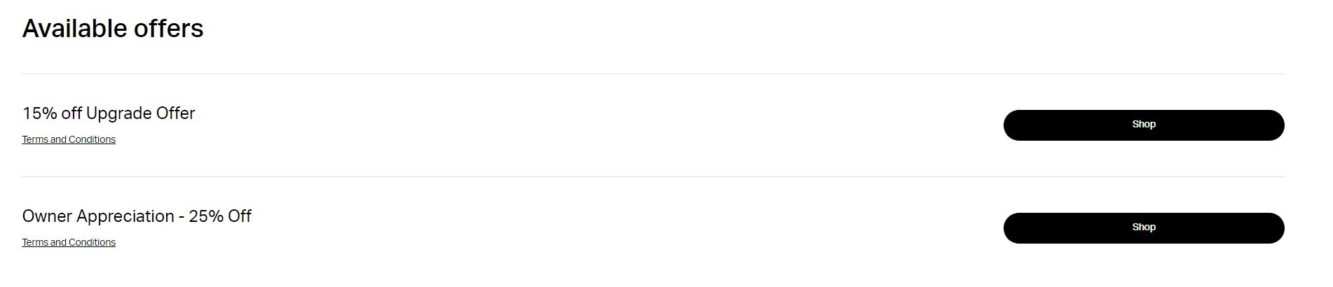

Owner appreciation offer -25% για λίγη ώρα ακόμη, αν εμφανίζεται στο account σας.
Χτες 1 η ώρα το πρωί παραγγελία στη Sonos, σήμερα 1 η ώρα το μεσημέρι ήρθε σε μένα το ηλεκτρικό βανάκι της DHL με τις δύο κούτες.
Όπως έχω ξαναγράψει, και δωρεάν αποστολή να επιλέξει κανείς, με Express τα στέλνουν από Ολλανδία.
Δύο Sub Gen4 με έκπτωση 25% λόγω Owner appreciation offer.
Λευκά φυσικά. Να δω τώρα πώς θα μου φανεί το ματ.
