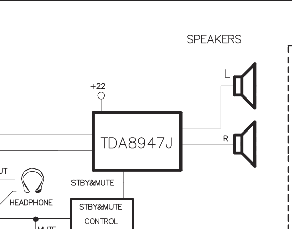

στο service manual βλέπω πως χρησιμοποιεί το TDA8947J σαν ενισχυτη
που ειναι ενισχυτής 4 καναλιών:
και "γεφυρωμένος" βγάζει ως 50W
Επειδή μαλλον είσαι σ' αυτήν την περίπτωση... τα - της εξόδου δεν είναι κοινά κ ίσως αντιμετωπίσεις προβλημα μιας και το πιο πιθανό είναι το sub να τα αντιμετωπίσει ως κοινά....
