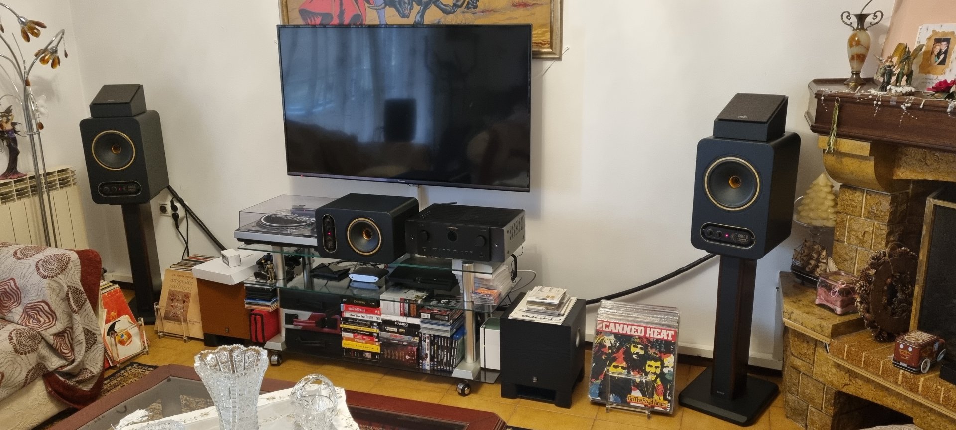

Οριζοντια, βάζοντας τέσσερα αυτοκόλλητα τσοχάκια για ποδαράκια για να μην χαλάσει το φινίρισμα. Κάθετα θα καλυπτε το πάνελ της TV. Λόγο ότι είναι ομοκεντρικο όπως και να το βάλεις παίζει.
Έχεις ανεβάσει κάπου φωτογραφία απο το σύστημα;

Τη δουλειά την κάνουν τα 5 8" Gold, τα Yamaha δεν νομίζω να κατεβαίνουν πολύ χαμηλότερα από τα Tannoy ούτε να παίζουν δυνατότερα. Το μόνο πλεονέκτημα είναι ότι τοποθετούνται πιο κοντά στους τοίχους (εδώ πχ είναι πατωμα και πίσω τοίχος) και παίρνουν περισσότερο room gain.
Φαντάζομαι τα Tannoy παίζουν full range σωστά?

Τα Tannoy παίζουν ως small. Δεν τα έχω δηλώσει large.

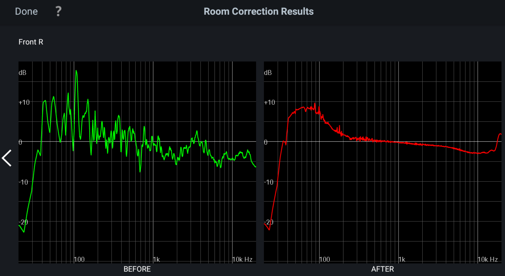

Tannoy Reveal 802 in-room Audyssey measurement.
Crossover @40Ηz

Να μας πληροφορήσεις για τα εξής στοιχεία :
Πρώτον, με ποια ποσοστά παραμόρφωσης και μέχρι ποιου άνω ορίου στάθμης θα υφίσταται ωφέλιμη απόκριση στο κάτω προδιαγεγραμμένο όριο για το Reveal.
Δεύτερον, ποια η μεταβατική συμπεριφορά όπως θα εμφανιζόταν σε σχετικό spectrogram.
Τρίτον, ποιος ο βαθμός εμπιστοσύνης σε παραστάσεις του Audyssey - ως προς τη διαχείριση στο σήμα ...
Πρώτον, με ποια ποσοστά παραμόρφωσης και μέχρι ποιου άνω ορίου στάθμης θα υφίσταται ωφέλιμη απόκριση στο κάτω προδιαγεγραμμένο για το Reveal.
Τρίτον, ποιος ο βαθμός εμπιστοσύνης σε παραστάσεις του Audyssey...
Δυστυχως μου λειπει το Klippel για να σας δωσω αυτες τις πληροφοριες.
Οι ακουστικες εκτιμησεις μπορουν να βεβαιωσουν οτι σε σταθμες εως 105db C-weighted στα 3μ δεν εμφανιζονται ενοχλητικες παραμορφωσεις.
Τις παραστασεις του audyssey θα τις επιβεβαιωσω οταν βρω το χρονο να κανω μετρησεις με το REW.
Καποια στιγμη μεσα στην εβδομαδα.
Ωστοσο στα πλαισια της αναζητησης πληροφοριων για το Audyssey στο διαδυκτιο, δεν διαπιστωσα αποκλισεις των μετρησεων του audyssey κατω απο τα 5Khz και ουσιαστικες διαφορες υπηρχαν μονο απο τα 10Κhz και πανω. Στις χαμηλες συχνοτητες οι αποκλισεις ηταν κατω του 0.5db και αυτο μονο σε καποιες μεμονωμενες συχνοτητες.
