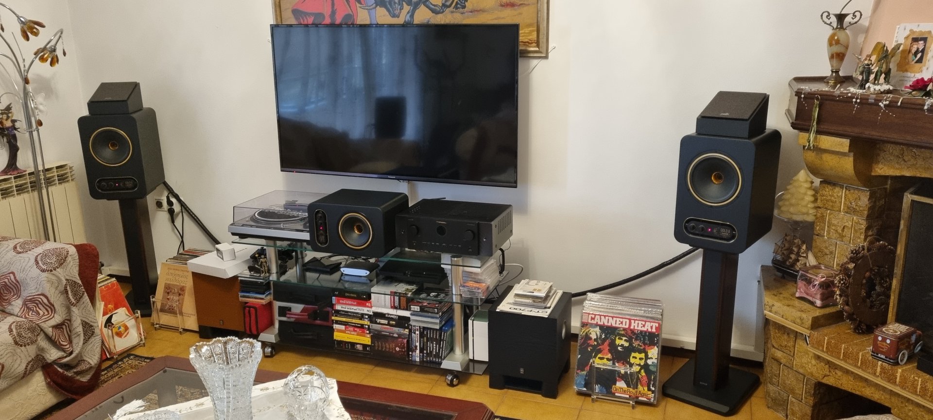

αυτά τα τζάκια τε γαμώτο......και άχρηστα είναι (εκτός και κάτσεις στους 30 πόντους) και τον χώρο ακροάσεων μας χαλάνε.
Κωνσταντίνε......το κεντρικό πατάει σε ελαστικά ποδαράκια (ή κάτι ανάλογο) ή απευθείας στο τζάμι?
Πατάει σε αυτοκόλλητα τσοχάκια τετράγωνα με στρογγυλεμένες γωνίες.
