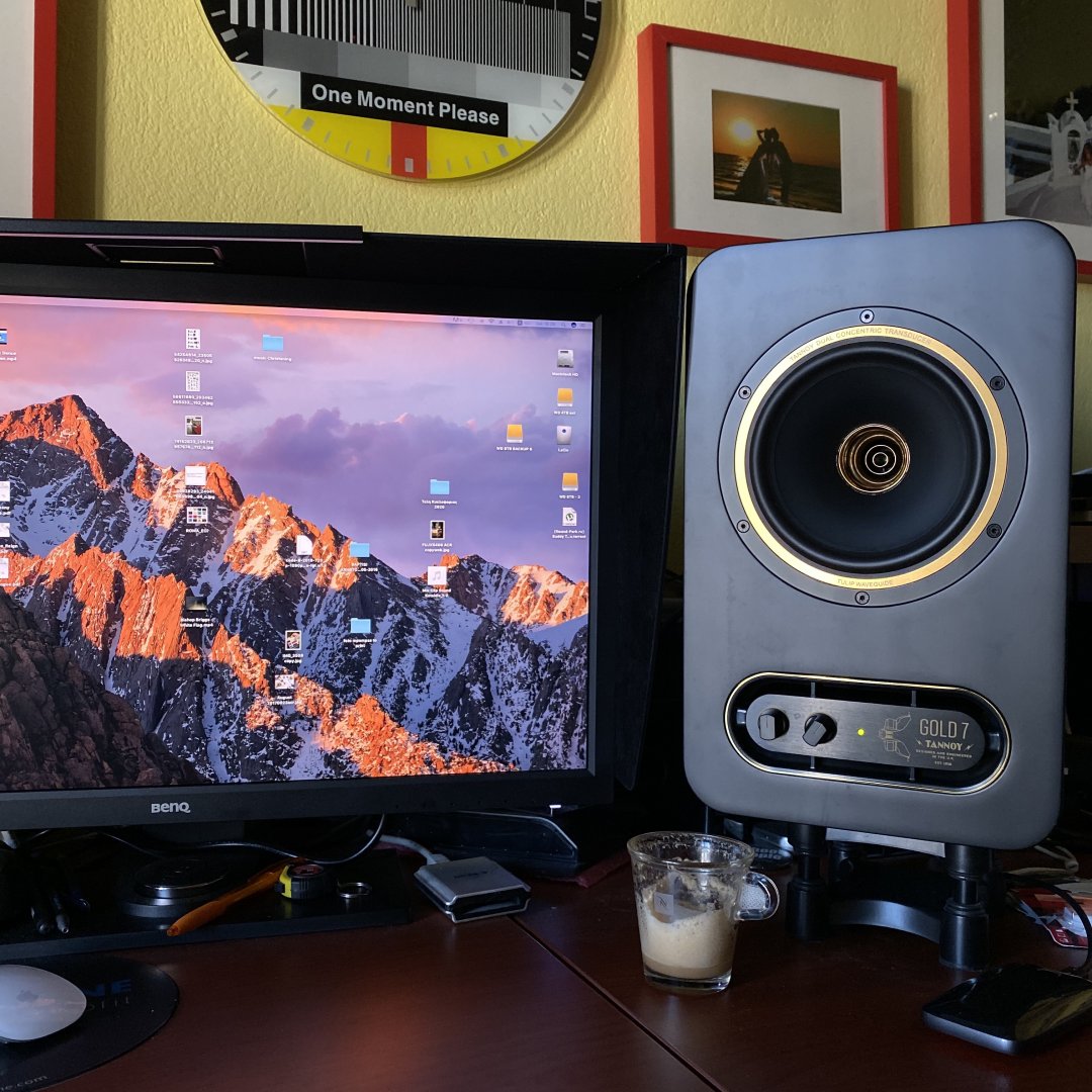

Όταν αποσυνδέεις τα ηχεία, ακούγεται το φύσιμα; Αν ναι, αυξομειώνεται με την ρύθμιση του gain;
Kotsidis John
Photography
14.411
37.545
Και χωρις σημα στο τερμα του gain εχουν φυσημα, αρα δεν ειναι απο κατι πριν , ειναι απ τα ηχεια.
Ουτε η καρτα ηχουν iconnectivity , ουτε τα προηγουμε focal ειχαν κανενα θεμα με το φυσημα, νεκρα τελειως.
Οποτε ειναι καθαρα στο ηχειο.
Φυσικα ουτε στις καλωδιωσεις κλπ υπαρχει θεμα.
οπως χαμηλωσα το gain , σχετικα δεν ακουω κατι, ενταση κ γκαζι εχει ατελειωτο, αλλα εχω την εντυπωση, χωρις να το χω τσεκαρει σωστα μιας και τ ακουσα κανα 2ωρο μονο, πως οταν δινω gain γεμιζει αλλιως, τ ακουω αλλιως, και δεν ειναι θεμα μονο σταθμης, εντασης, σα να τ ακουω αρκετα πιο ρωμαλεο, πιο δυνατο, αλλα με ελαχιστο φυσημα.

Ναι αν σου ειναι ευκολο δες λιγο, χωρις interconnect πανω, μονο με ρευμα απο την πριζα τι γινεται με το βομβο; συνεχιζει και υπαρχει;

Τωρα που το ξανατσεκαρω ξανα και ξανα, εχει στη μεση και μετα του gain μια ελαχιστη διαφορα χωρις καλωδιο, μονο στο ον δηλαδη και με καλωδιο-σημα επανω, αλλα ελαχιστη.
οχι βομβο, ενα ελαχιστο φυσημα. Πριν, τα φοκαλ ηταν νεκρά.
Γιάννη, μήπως είναι ελαττωματικά;
Θα πρότεινα να στείλεις ένα email στην ΤΑΝΝΟΥ για να δεις τι θα σου πουν.
