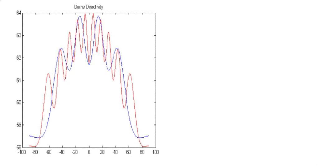

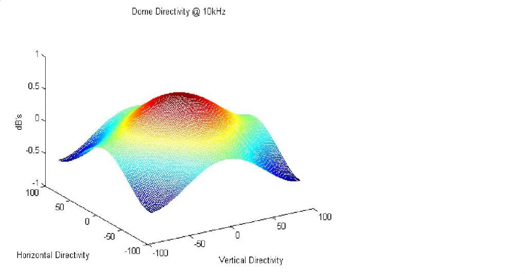

Εάν για παράδειγμα το ίδιο tweeter το βάλουμε πάνω σε μία μπάφλα διαστάσεων 15 x 35 cm, το ίδιο πολικό διάγραμμα ακτινοβολίας στα 10 kHz γίνεται από την περίθλαση αγνώριστο:
2.274
968
Μία προσεκτικότερη ματιά σε δύο διαστάσεις (μπλε οριζόντιο επίπεδο - κόκκινο κατακόρυφο επίπεδο):
2.274
968
Παρατηρούμε, λοιπόν μία τρύπα λόγω της περίθλασης, ακριβώς πάνω στον κύριο ακουστικό άξονα του tweeter. Στη συγκεκριμένη περίπτωση, η απόκριση επί του κύριου ακουστικού άξονα είναι περί τα 2 dB χαμηλότερα ως προς την απόκριση υπό γωνία 5°-10°.
