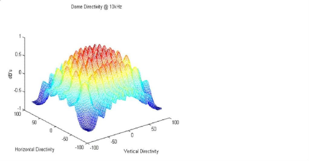

Εάν για παράδειγμα το ίδιο tweeter το βάλουμε πάνω σε μία μπάφλα διαστάσεων 15 x 35 cm, το ίδιο πολικό διάγραμμα ακτινοβολίας στα 10 kHz γίνεται από την περίθλαση αγνώριστο:

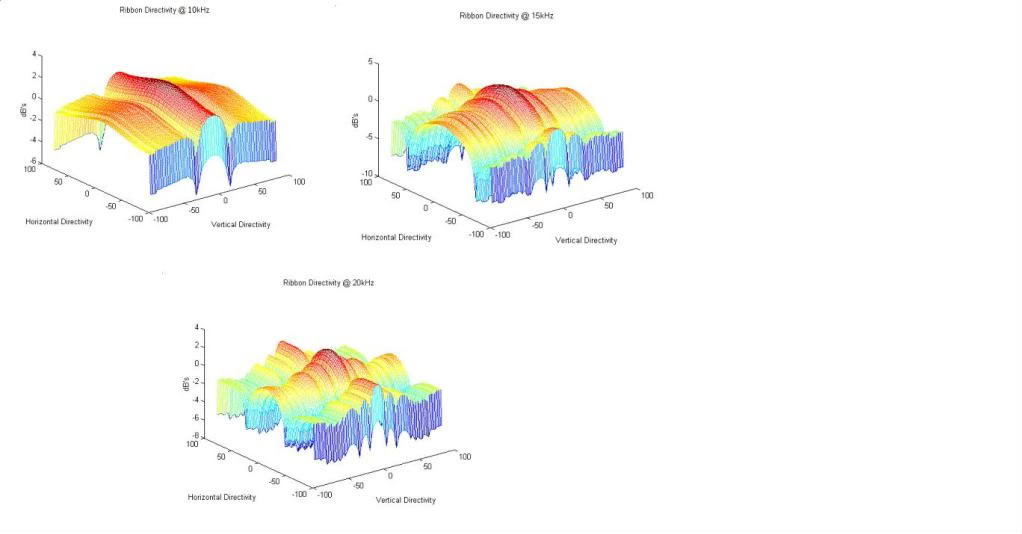

Εδώ είναι μερικά θεωρητικά τρισδιάστατα διαγράμματα ακτινοβολίας ενός ribbon tweeter, για 10, 15 και 20 kHz (χωρίς περίθλαση από τη μπάφλα):

Φίλε acoustics δεν ξέρω ποιός είσαι και από που αντλείς τα στοιχεία σου, αλλά έχεις ουσία!
Συγχαρητήρια! :446:
