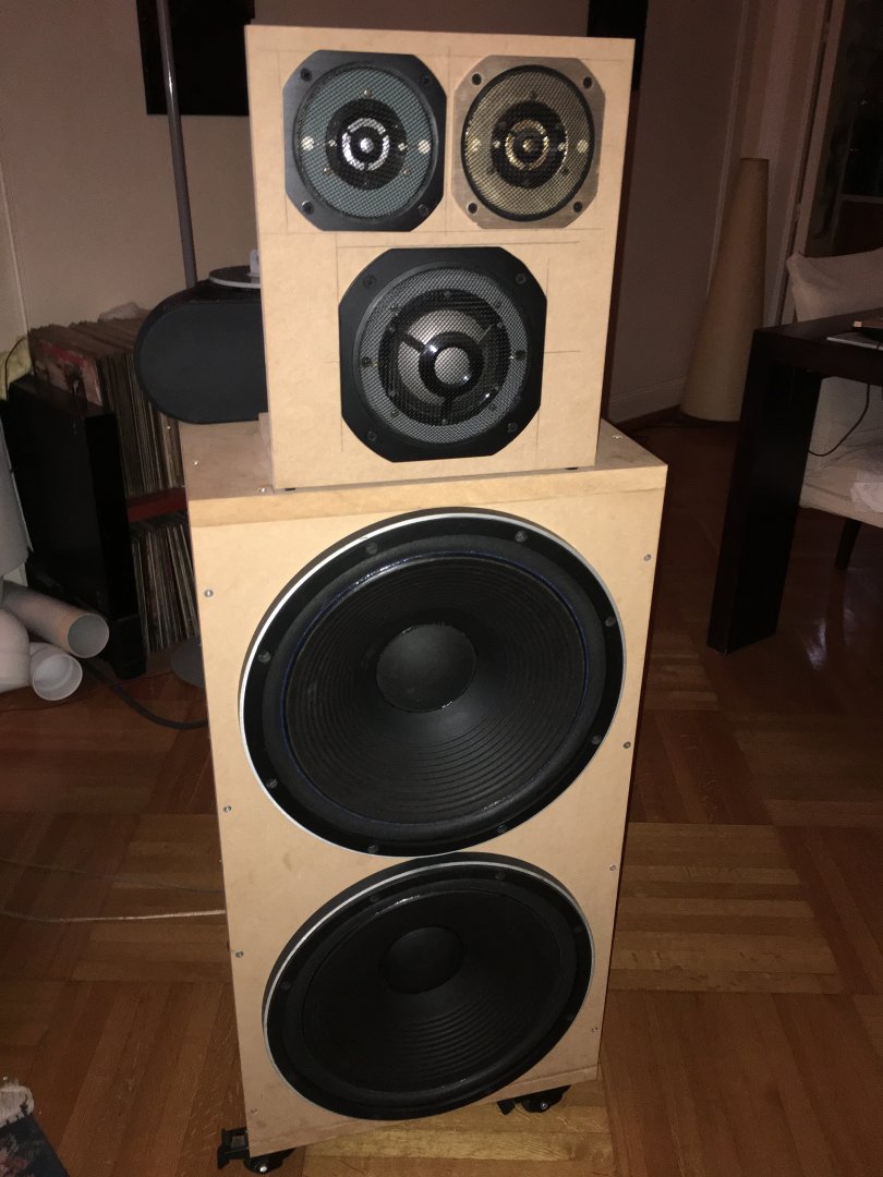

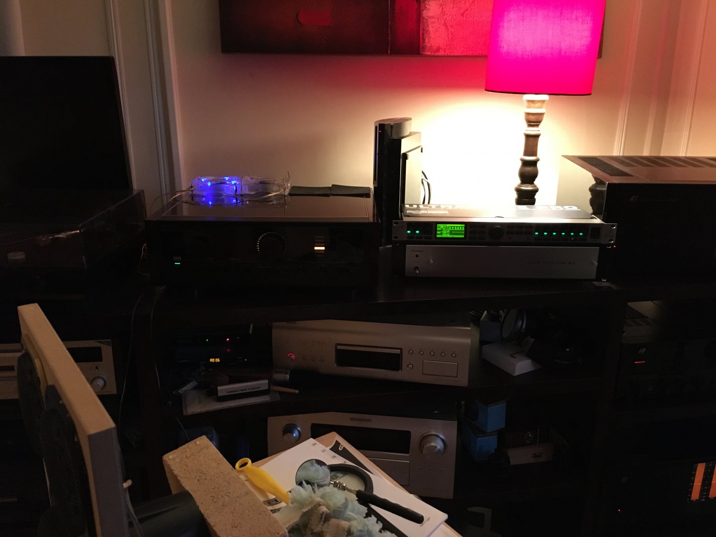

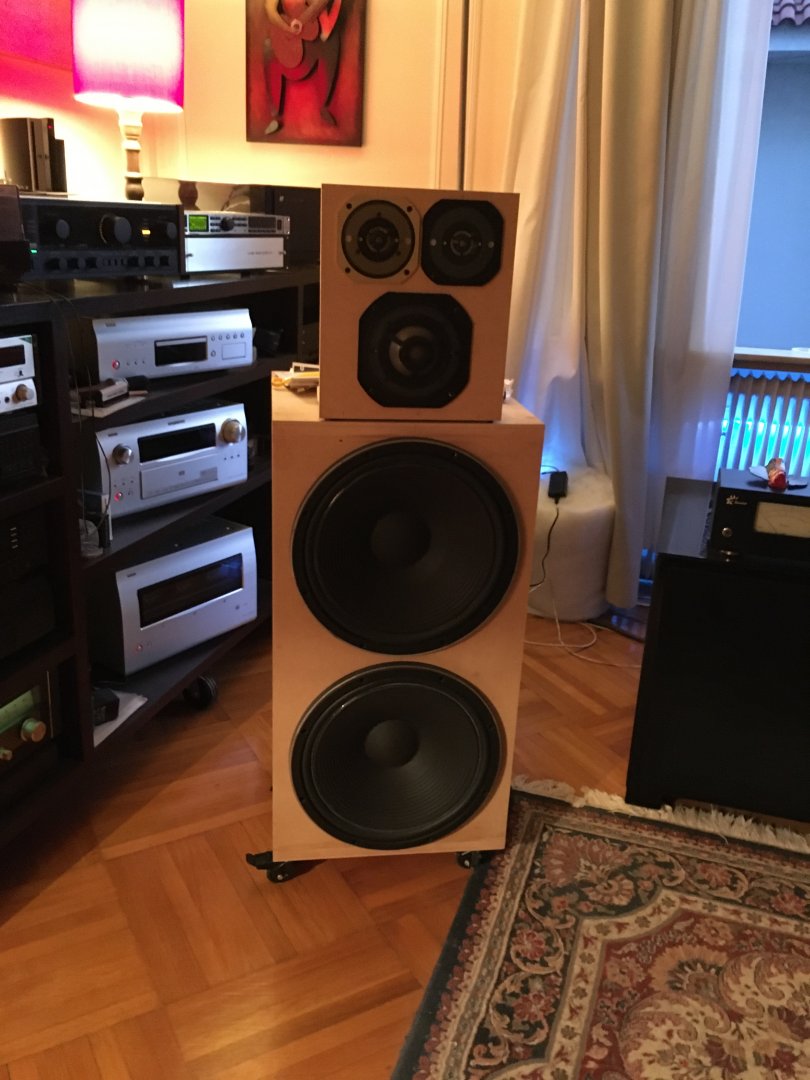

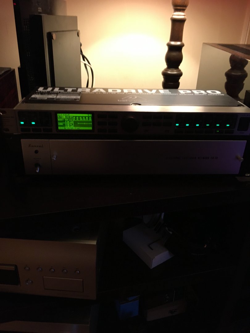

Εδω λοιπόν μία νεώτερη ματιά στο σύστημά μου , με την τελευταία προσθήκη , το ενεργό ηλεκτρονικό ψηφιακό κροςς της Behringer ultra drive pro 2496.
Αυτό λοιπόν ανέλαβε τα ηνία της οδήγησης των τριών ενισχυτικών που οδηγούν τα αντίστοιχα τέσσερα μεγάφωνα σε κάθε ηχείο.
Τώρα λοιπόν , εκτός από την επιλογή του τύπου κροςς , butterworth ,bessel,linkwitz rilley, υπάρχει επιλογή κλήσης αποκοπής , από 6 έως και 48db/oct.
Πέραν τούτου , υπάρχει δυνατότητα ρύθμισης φάσης , ανά 15 μοίρες , σε κάθε δρόμο ξεχωριστά , όπως και ρύθμιση πολικότητας ξεχωριστά , όπως και ρύθμιση delay για κάθε δρόμο ξεχωριστά , compressor , limiter, equalizer ,ρύθμιση στάθμης ανά είσοδο , έχει τρείς , η μία παίρνει και ψηφιακό σήμα AES EBU , ή άλλη η τρίτη παίρνει και μικρόφωνο , όχι μόνο αναπαραγωγή , αλλά και ρύθμιση του όλου συστήματος delay , phase και ότι άλλο επιθυμεί ο χρήστης.
Eνα πραγματικό πολυεργαλείο που μου έλυσε τα χέρια , κάνοντας την ρύθμιση των ηχείων -ενισχυτικών παιχνιδάκι .

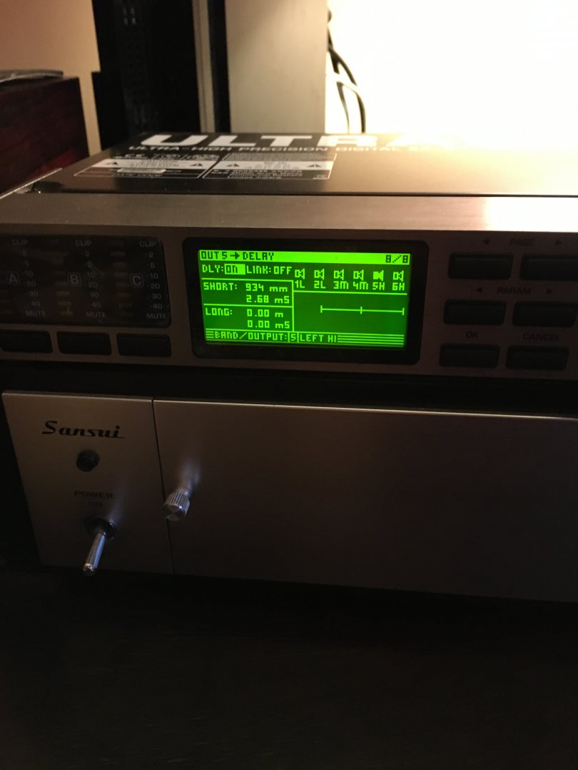

Σε μία φωτό φαίνεται το delay που εφαρμόζει στα twitters ,για να τα φέρει να είναι πλήρως χρονικά ευθυγραμισμένα με τα άλλα μεγάφωνα .
Ισως τα καλύτερα χρήματα που έχω ξοδέψει όλα αυτά τα χρόνια.

Επίσης οφείλω να ενημερώσω ότι το μικρόφωνο που χρησιμοποιήθηκε ήταν ευγενική προσφορά του Μαέστρου chris77 .
Πολύ κασόνι βρε John!
Της γνωστής γιαπωνέζικης φίρμας.... NaSouSyro ToKasoni ;;;;;
:p :p
Σε περιμένει δουλειά εσένα κανόνισε. :rofl:

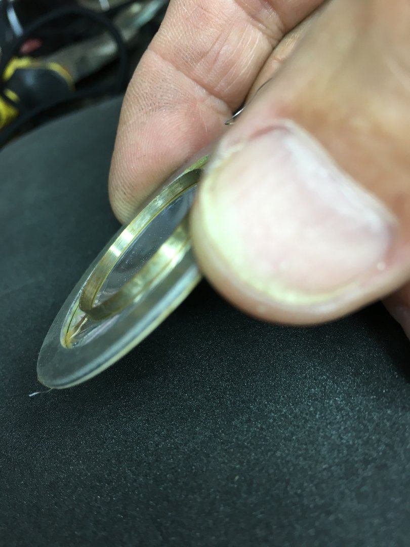

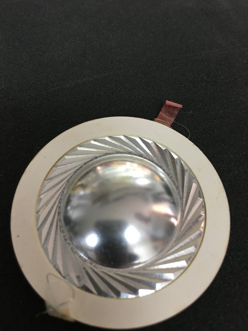

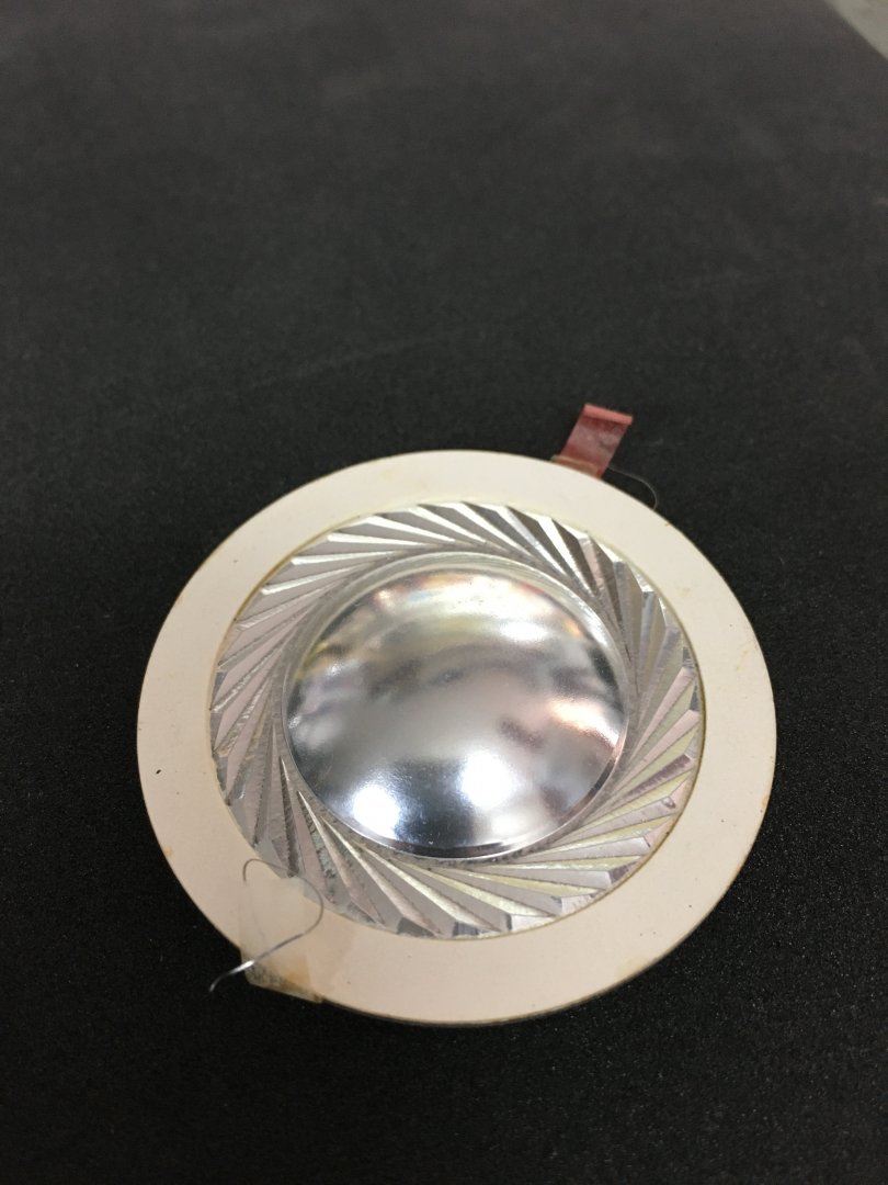

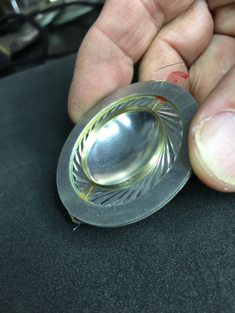

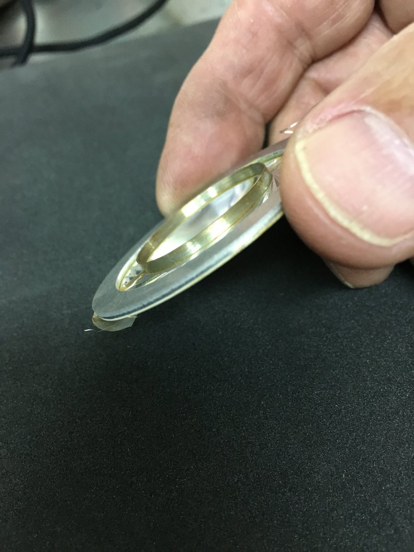

Αυτά λοιπόν είναι τα περίφημα Ψωράλ TWEETERS που έχω στα ηχεία μου , και όχι μόνο σε αυτά .
Είναι μία πολύ δύσκολη κατασκευή με , έναν θόλο υπερ ελαφρό , και το πηνίο του με πλακέ αλουμινόσυρμα , χωρίς φόρμερ , το οποίο πηνίο είναι ψημένο και κολλημένο επάνω στον θόλο με ελάχιστη κόλλα .
Σε συνδυασμό με έναν ισχυρό μαγνήτη , αποτελεί ένα υπερ γρήγορο τουίτερ , 100mg κινούμενη μάζα , με 98db ευαισθησία .
5- 35khz απόκριση .
