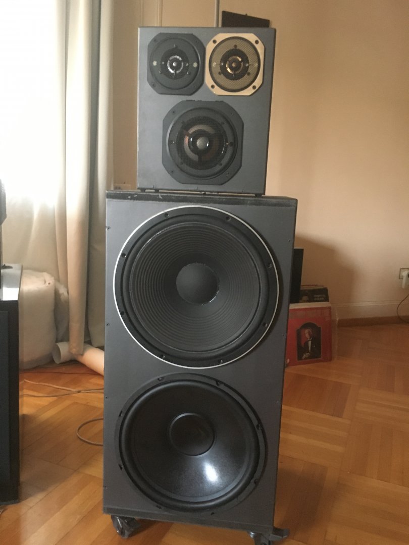

Αστροναύτη μου καλά όλα αυτά που πρεσβεύεις αλλά , εγώ με την εμπειρία που έχω πλέον , σου λέω ότι δεν θα ασχολιόμουν τώρα με ενεργά .
Το έχω ξαναπεί άλλωστε.
Το ότι ασχολήθηκα μία κάποια χρονική στιγμή , που δεν είχα υποστήριξη οκ , το έκανα.
Τώρα δεν θα το έκανα.
Παρόλα αυτά όμως , αναγνωρίζω το γεγονός ότι παίζουν καλά , τα ρυθμίζεις όπως θες , εύκολα , με ακρίβεια , με περισσότερες ρυθμίσεις από ένα παθητικό που θα μπορούσα να εφαρμόσω εγώ.
Ολα είναι θέμα επιλογών τελικά , οι οποίες φυσικά και επηρεάζονται και από το οικονομικό .
Μετρήσεις όχι δεν έχω πάρει . Εχω άλλους τρόπους να τα καλιμπράρω.
Και ο χώρος μου σίγουρα είναι αφρόντιστος. Δεν κουδουνάει , αλλά δεν είναι και ότι καλύτερο.
Οταν περάσει από δω ο wnet θα κάνουμε καμιά μέτρηση , και θα δούμε.
