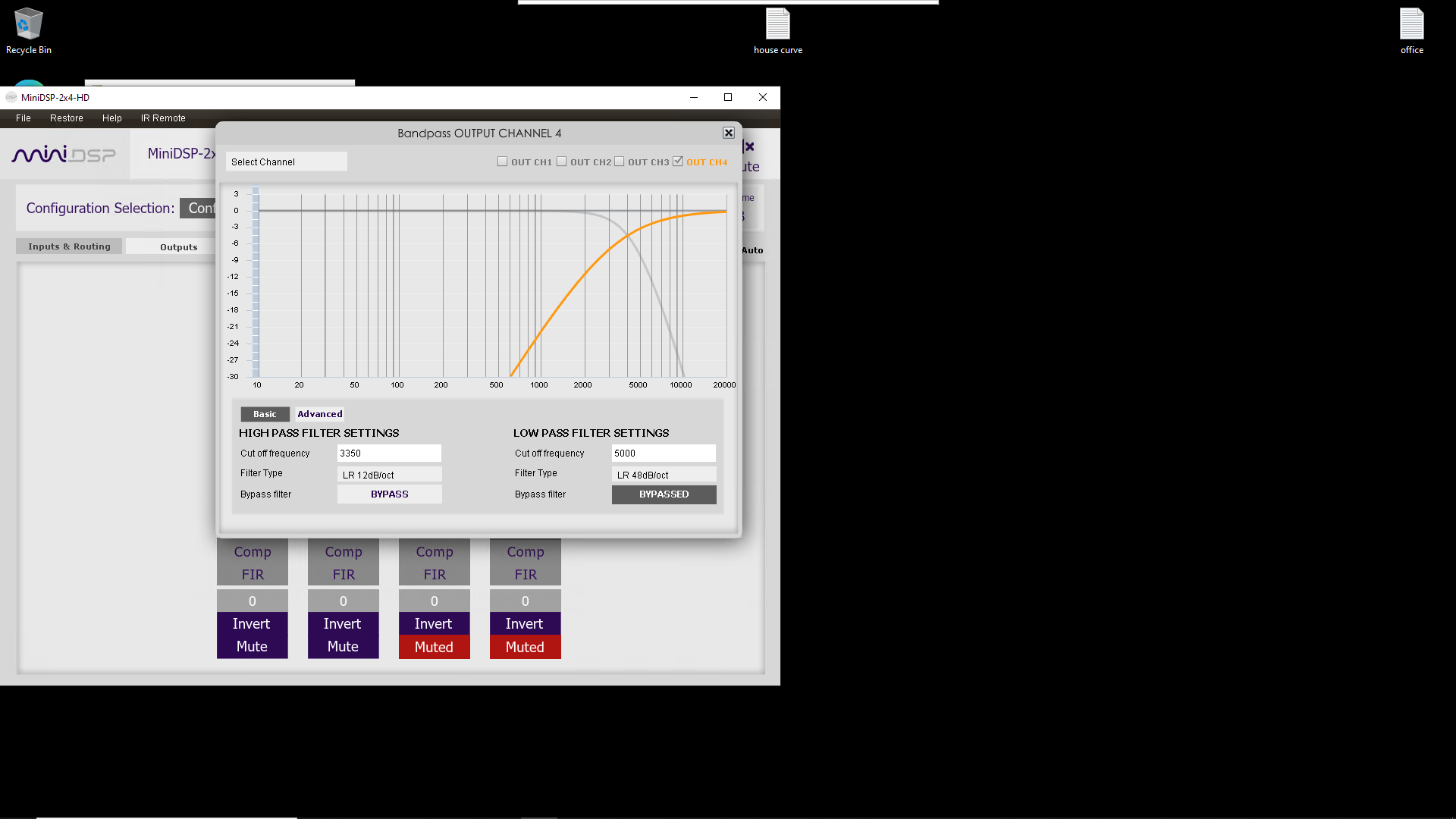

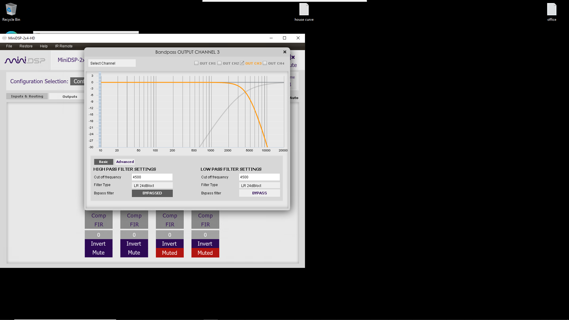

Απο όσο έχω δει όμως, τα αναλογικά κροσόβερ έχουν ένα σημείο κρος ανά μετάβαση. Δηλαδή, αν στήνουμε ένα δίδρομο ηχείο, ορίζεται ένα σημείο κρος κάτω απο το οποίο παίρνουν τα γούφερ και πάνω απο το οποίο παίρνουν τα τουίτερ. Τα ψηφιακά κροσόβερ λειτουργούν ως bandpass, δηλαδή η ρύθμιση του κάθε δρόμου είναι ανεξάρτητη απο των υπολοίπων. Μπορεί ο δρόμος των χαμηλών για παράδειγμα να παίζει απο 0 μέχρι 3000Κ ( ενώ μπορεί να οριστεί και η κατώτερη συχνότητα του εύρους λειτουργίας, π.χ. έχω σκεφτεί να κόψω με 48 κλίση κάπου γύρω στους 30 με 40 αφού ούτως ή άλλως δεν παίζουν τα ηχεία εκεί κάτω ) και ο δρόμος των υψηλών να αναλαμβάνει π.χ. απο τους 3100, μπορεί και στους 2900 όμως, μπορεί και στους 4Κ που λέει ο λόγος. Αυτό δεν το έχω δει στα αναλογικά κροσόβερ, τουλάχιστον όχι τα φτηνά επαγγελματικά που κοίταζα.
Όσο για τα παθητικά κροσόβερ, έχω καταλάβει ότι αν κάποιος είναι μάστορας μπορεί να κάνει θαύματα, αλλά με πολλαπλάσιο κόστος, πολλά υλικά και όλα αυτά εις βάρος της οδήγησης των μεγαφώνων απο πλευράς του ενισχυτή, με τα γνωστά τερτίπια, ολίσθηση φάσης ( αν το λέω καλά ), μεταβολή της λειτουργίας του παθητικού κροσόβερ όσο αυξάνονται οι εντάσεις ( άρα θερμαίνονται τα υλικά του κροσόβερ, οπότε αλλάζουν τα χαρακτηριστικά τους ) και της όχι άμεσης οδήγησης των μεγαφώνων απο τον ενισχυτή. Και αν κάτι αλλάξει γενικότερα στο ηχείο, πάνε στράφι όλες οι ρυθμίσεις του κροσόβερ.
Εγώ πάντως, πραγματικά απορώ γιατί συνεχίζουν να βγάζουν παθητικά κροσόβερ. :p
Επισυνάπτω screenshots απο τις ρυθμίσεις xover του minidsp ( τυχαία ρύθμιση, προφανώς αφού προς το παρόν παίζω με ένα τελικό fullrange και τα παθητικά κροσόβερ των ηχείων χρησιμοποιώντας μόνο τις δύο εξόδους του minidsp ).
Αν θυμάμαι καλά, με παρόμοιο τρόπο συμπεριφέρεται και ο dcx ( είχα ρίξει μελέτη όταν σκεφτόμουν να τον αγοράσω, στη πορεία με κέρδισε ο DBX Driverack PA2 για πρακτικούς λόγους, αλλά τελικά πήγα στο minidsp λόγω της αξίας μεταπώλησης αν κάτι πάει στραβά συν τη δυνατότητα να τρέξει dirac live με το σχετικό κόστος ). Δεν σου κάνω δηλαδή σύγκριση μεταξύ minidsp και dcx, απλά δείχνω μέσω των ρυθμίσεων του minidsp που έχω, τη διαφορά που παρατήρησα έναντι των αναλογικών ενεργών κροσόβερ.

Κάτσε βρε Γιάννη, αν είναι τόσο καλά τα παθητικά κροσόβερ, τότε εσύ γιατί κάνεις παιχνίδι με τα ενεργά και πλέον με ψηφιακό ενεργό; Φυσικά και όλα είναι εφικτά ακόμα και στα παθητικά κροσόβερ, αλλά με πολύ περισσότερα υλικά και με απαίτηση σε ακρίβεια κατασκευής - μελέτη. Τη στιγμή που με το ενεργό ( και δη, το ψηφιακό ), αν ξέρεις τί θέλεις, το λες στο interface και στο κάνει πράξη με τη μία. Δεν σου αρέσει ( δεν μετράει καλά ), θέλεις κάτι άλλο, θέλεις να μ@λακιστείς βρε αδερφέ, του δίνεις άλλη ρύθμιση και πάλι παίζει, χωρίς καμία αλλαγή σε hardware.
Γίνεται . !
Το θέμα είναι γιατί να το κάνεις αυτό?
Ακραίο το παράδειγμα που έδωσα, αλλά μου φαίνεται πολύ ενδιαφέρον το ότι παρέχεται η δυνατότητα να κόβει ένας δρόμος στη χ συχνότητα με ψ κλίση και ο άλλος δρόμος να αναλαμβάνει σε κοντινή συχνότητα, ω κλίση. Π.χ. στο δικό μου σκέφτομαι να εκμεταλλευτώ ένα μέρος του φυσικού ρολόφ των γούφερ και να ξεκινήσω τα τουίτερ λίγο πιο πάνω.
Με εντυπωσιάζει δηλαδή το γεγονός ότι το ψηφιακό κροσόβερ είναι πολυεργαλείο. Κάτι σαν το photoshop. Είναι πολλά που δεν σκοπεύω να κάνω μαζί του, αλλά ξέρω ότι μπορει να κάνει τα πάντα.
