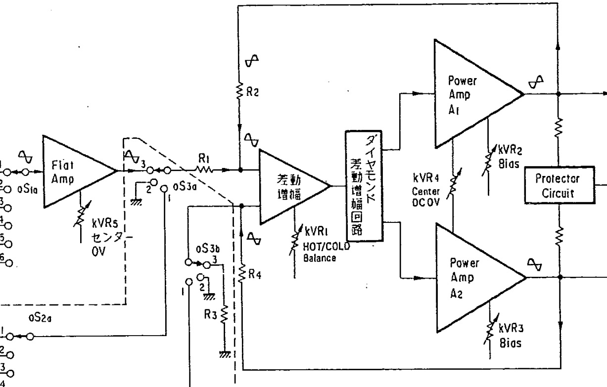

Ψάξε για SANSUI B2301.
Ο οποίος έχει και απλή και ισορροπημένη είσοδο.
30
96
Στον Sansui B2301, όταν επιλεγεί η balanced είσοδος (διακόπτης S3 στο διάγραμμα του service manual) τότε τα δύο ενεργά σήματα από την είσοδο οδηγούνται σε ένα διαφορικό ζεύγος fet που αποτελούν το τμήμα εισόδου του ενισχυτή. Η τοπολογία των δύο fet ως διαφορικό ζεύγος προκαλεί αφενός την αφαίρεση του κοινού περιεχομενου μεταξύ hot/cold αλλά και την δημιουργία δύο "version" του σήματος σε ανάστροφη φάση.
Στον ίδιο συγκριτή οδηγείται το σήμα από την είσοδο RCA (σε άλλη θέση του S3) με την σύγκριση να γίνεται ανάμεσα στο σήμα και την γή.
Από εκεί και πέρα, το τμήμα ενίσχυσης τάσης και το στάδιο εξόδου είναι διπλό.
Ο ενισχυτής είναι σχεδιασμένος ώστε κάθε κανάλι να απαρτίζεται από δύο ενισχυτικά στάδια σε ανάστροφη φάση που γεφυρώνονται στην έξοδο.
Ομολογώ ότι πρώτη φορά βλέπω τέτοια σχεδίαση σε μηχάνημα παραγωγής.
Μπορώ να φανταστώ ένα (σημαντικό; ) πλεονέκτημα σε αυτή τη λογική. Οτι ανά πάσα στιγμή η ισχύς αντλείται και από τις δύο πολικότητες της τάσης τροφοδοσίας καθώς ενισχύεται το σήμα σε ορθή και ανάστροφη φάση. Βέβαια, το ίδιο πλεονέκτημα έχει ο οποιοσδήποτε ενισχυτής ισχύος γεφυρωθεί σε μονοφωνικό.
Ποιά είναι η διαφορά όταν συνδεθεί με στον προενισχυτή μέσω της balanced εισόδου; Στα τεχνικά χαρακτηριστικά δεν δίνει χαμηλότερο SNR - κάτι που θα φανταζόμουν ότι θα είναι το βασικότερο όφελος.

Γλυτώνεις την έξτρα ενίσχυση του σήματος και την μετατροπή του απλού σε ισορροπημένο.
Κοίτα πως πάει το σήμα από την απλή είσοδο και ενισχύεται , και μετά γίνεται ισορροπημένο.

Το σήμα ενισχύεται από ~ 1V σε ~2V για να εξισωθεί με το balanced. Αυτό δεν νομίζω ότι είναι τόσο σημαντικό. Αλλωστε, για να σταλεί μέσω balanced καλώδιου, έχει ήδη ενισχυθεί στο προηγούμενο στάδιο. Με καλύτερο ή χειρότερο κύκλωμα. Και πρόκειται να ενισυχυθεί παρακάτω μέχρι τα 50-70V για ένα ενισχυτή σοβαρής ισχύος.
Αλλά και στον συγκεκριμένο ενισχυτή, αν δει κανείς το block διάγραμμα, φαίνεται ότι ακόμα και το balanced σήμα γίνεται "single ended" και μετά οδηγείται σε στάδιο που βγάζει δύο ανάστροφες φάσεις.

Nope , δεν γίνεται αυτό που λές.
Το balanced σήμα παραμένει έτσι και έτσι οδεύει προς ενίσχυση , στο κάθε τμήμα του κάθε καναλιού.
Δεν είναι δύο ανεστραμένα φυσικά, το ένα είναι αναστρέφον και το άλλο σε φάση.
Κοίτα το λίγο καλύτερα.
Με bold η sansui έχει την διαδρομή του σήματος.

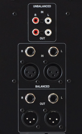

Είναι όμως ασφαλής η σύγκριση (και εύκολη) σε συσκευές που παρέχουν και τους 2 τρόπους σύνδεσης, π.χ.
Στη συγκεκριμένη συσκευή της φωτογραφίας (subwoofer) το Balanced σήμα, μετατρέπεται σε unbalanced (και το ανάποδο στην έξοδο) και μετά ενισχύεται κλπ. Το ίδιο συμβαίνει και σε πολλές άλλες συσκευές.
Οπότε η απάντηση στο ερώτημα αν η balanced ακούγεται καλύτερα δεν είναι απαραίτητο να είναι πάντα ναι. Αν δεν υπάρχουν προβλήματα με θορύβους και τα μήκη των καλωδίων είναι μικρά, γιατί να κάνει καλό ένα επιπλέον κύκλωμα μετατροπής;;;
Ξέρω, ακούγομαι αιρετικός σε κάποιους αλλά δε βαριέσαι... προσωπικά δεν έχω κολλήματα, χρησιμοποιώ και τους 2 τρόπους ανά περίπτωση...
