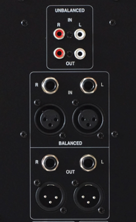

Είναι όμως ασφαλής η σύγκριση (και εύκολη) σε συσκευές που παρέχουν και τους 2 τρόπους σύνδεσης, π.χ.
Στη συγκεκριμένη συσκευή της φωτογραφίας (subwoofer) το Balanced σήμα, μετατρέπεται σε unbalanced (και το ανάποδο στην έξοδο) και μετά ενισχύεται κλπ. Το ίδιο συμβαίνει και σε πολλές άλλες συσκευές.
Οπότε η απάντηση στο ερώτημα αν η balanced ακούγεται καλύτερα δεν είναι απαραίτητο να είναι πάντα ναι. Αν δεν υπάρχουν προβλήματα με θορύβους και τα μήκη των καλωδίων είναι μικρά, γιατί να κάνει καλό ένα επιπλέον κύκλωμα μετατροπής;;;
Ξέρω, ακούγομαι αιρετικός σε κάποιους αλλά δε βαριέσαι... προσωπικά δεν έχω κολλήματα, χρησιμοποιώ και τους 2 τρόπους ανά περίπτωση...
Πολλοι (οι περισσοτεροι συμφωνα με την εμειρια μου) συγχαιουν το XLR βυσμα με την τοπολογια balanced... ΔΕΝ ΕΙΝΑΙ ΕΤΣΙ... μπορει μια συσκευη (μαλιστα ειναι το πιθανοτερο) να εχει ΧLR βυσμα, αλλα να μην ειναι balanced το κυκλωμα... Σε αυτες τις περιπτωσεις, ειτε χρησιμοποιηθει καλωδιο συνδεσης με XLR βυσμα, ειτε το κλασσικο RCA, ειναι το ιδιο και το αυτο για το κυκλωμα που δεχεται το σημα...
Αυτο παλι ειναι αλλο απο την ψευδο-balanced συνδεση (το αποτελεσμα ομως ειναι το ιδιο)... Στην ψευδο-balanced συνδεση, χρησιμοποιειται βυσμα XLR που ομως εχει γειωμενο την αρνητικη ημιπεριοδο του σηματος και ετσι υποχρεωνει το (balanced) κυκλωμα να λειτουργησει μονον με την θετικη ημιπεριοδο οπως αν το κυκλωμα δεν ηταν balanced... Με αλλα λογια λειτουργει ολη η τροφοδοσια ενος balanced ενισχυτη, αλλα μονον το ....μισο του κυκλωμα, το αλλο μισο ειναι γειωμενο στο βυσμα.
Δεν ξερω, αλλα το θεωρω απιθανο ενα υπογουφερ να εχει balanced κυκλωμα στον ενισχυτη του... Τουλαχιστον εγω δεν το εχω συναντησει ποτε.

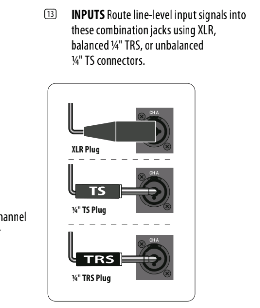

Mias και γλυκοκοιτάζω στους μεταχειρισμένους PA ενισχυτες (λόγω covid όλοι οι μουσικοι και dj ξεπουλάνε μάλλον), ήθελα να ρωτήσω κάτι, αναφορικά με αυτό που αναφέρεις.
Ένας PΑ ενισχυτης ο οποίος δέχεται και rca (εκτος απο xlr), κάνει κάτι παραπάνω στο σήμα σε σχέση με έναν που δέχεται Combo (αν το λεω σωστά, αυτό που ειναι και xlr και TRS/TS, ομόκεντρα τοποθετημένα)? Δεδομένου ότι θα χρησιμοποιηθεί στο home cinema με unblanaced, υπάρχει λόγος να ψάχνω μόνο ενισχυτες που δέχονται rca ή μπορώ κάλλιστα να πάρω και κάποιον με combo?
Λογικά σκεπτόμενος, απλά αξιοποιείται το hot του balanced, δεν γίνεται κάποια μετατροπή, όπως λες, σωστα;
Eyxaristw
30.222
30.006
Ο ενισχυτής που δέχεται και rca , και είναι balanced, έχει ένα κύκλωμα στην είσοδο , με op amp συνήθως , για να δημιουργήσει και το αναστρέφον σήμα που λείπει από το rca.
Το combo trs xlr είναι το ίδιο πράγμα δλδ balanced σήμα σε δύο διαφορετικά βύσματα.
Εαν πάρεις ενισχυτή balanced που δέχεται μόνο combo , και τον τροφοδοτήσεις μόνο με το hot σήμα θα δουλεύει μόνο ο μισός ενισχυτής.
Θέλεις κάποιον που να δέχεται και rca, εφ όσον τέτοιο βγάζει ο AV που έχεις.

Εβλεπα σε μανουαλ ενος μπεριγκερ, οτι μπαινει και trs και ts στο combo, γι'αυτό και προέκυψε η απορια, αναφορικα με αυτους τους τελικους που ενω δεν εχουν rca ουσιαστικα λενε οτι δεχονται unbalanced.
