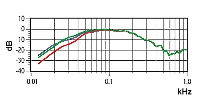

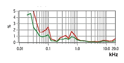

Υπάρχει κάποιο σχεδιάγραμμα απόκρισης συχνότητας και μέγιστης στάθμης ανά συχνότητα, για να μελετήσουμε;
