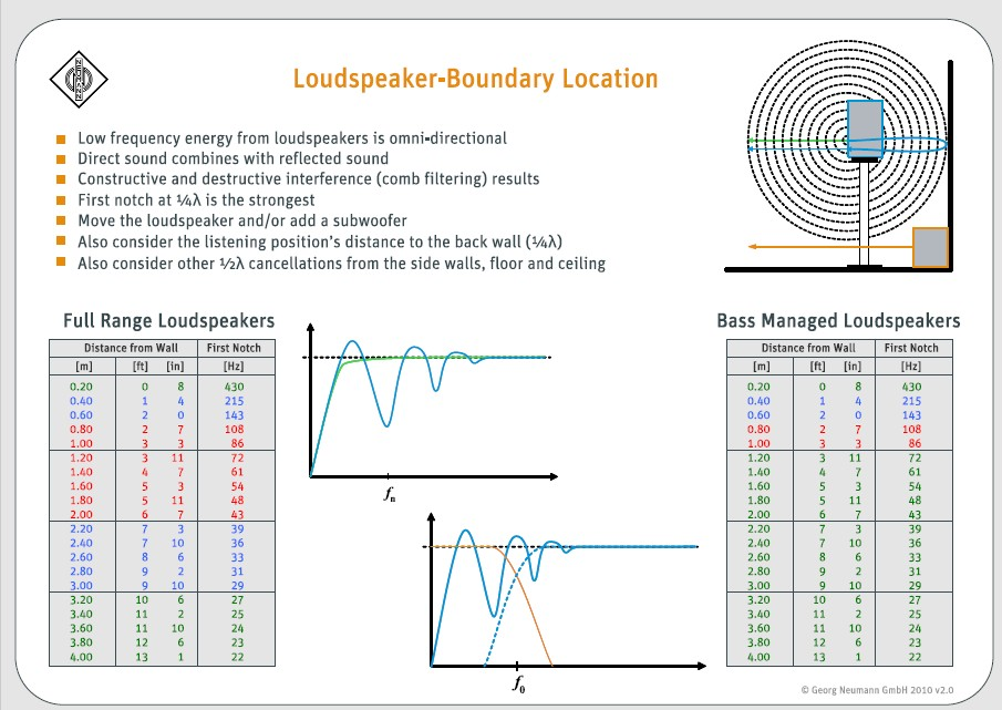

Καταρχάς,ο όγκος δωματίου δεν είναι αποκλειστικά αυτός του κυρίως χώρου αλλά πρέπει να προστεθεί κι εκείνος όπου θα ισχύει διαρροή ενέργειας χαμηλών...Χονδρικώς όπως το βλέπω χρειάζονται τουλάχιστον δύο 12ιντσες μονάδες...
Δεύτερον,απόσταση 80 cm από τοιχωματικό όριο είναι άκρως ανεπιθύμητη,απορριπτέα με...ιδιαίτερη προκατάληψη, λόγω ακυρώσεων από φαινόμενα SBIR...
https://www.avsite.gr/forum/threads/Ανατομία-Ακουστικής-Χώρων-remastered.79626/page-2#post-1060854
Καλό είναι ότι εφόσον υπάρχει δυνατότητα για ηλεκτρονικό κροσάρισμα με τα main,γίνεται με το κλασσικό υψιπερατό φίλτρο σε ύψος 80 Hz να βγαίνει ως επί το πλείστον από το παιγνίδι ο παθητικός ακτινοβολητής των δορυφόρων...
sk
543
502
Η τοποθέτηση στις γωνίες δεξιά και αριστερά των ηχείων, θα είναι προτιμότερη ?
18.113
60.272
Δες για παράδειγμα τη φωτό στο εναρκτήριο μήνυμα διαβάζοντας και τα επόμενα στην πρώτη σελίδα :
Ο εικονιζόμενος χώρος σχηματίζει πίσω στη μεγάλη πλευρά (αφανή στη φωτό) διαμόρφωση τύπου ΄΄Γ΄΄ επικοινωνώντας με το χωλ...
Υπόψιν ότι οι αποστάσεις λογαριάζονται πάντα με γνώμονα το ακουστικό κέντρο της εκάστοτε μονάδας και όχι κάποια πλευρά της καμπίνας...
