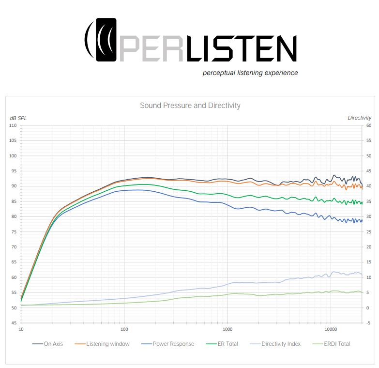

Όπως με όλα τα ηχεία, το σωστό μπάσο απαιτεί 2 τουλαχιστον sub. Και αν θέλουμε και Harman ....
H perlisten το ξέρει, το θεωρεί ως δεδομένο, και το βλέπουμε και στο spinorama που έβαλα στην προηγούμενη σελίδα.
Ευελπιστώ πως όσο η συνεργασία της αντιπροσωπείας με την εταιρία θα προχωράει, θα έχουμε την ευκαιρία να ακούσουμε και πλήρη σετάπ με subs, και γιατί όχι και -επιτέλους- ένα 5.2 σύστημα σε μεγαλύτερο δωμάτιο έκθεσης ή ακόμα και σε show room.
Βλέποντας το spin, είμαι σίγουρος πως η προσπάθεια να μπουσταριστούν τα μπάσα μέσω της ισοστάθμισης δεν θα ακουγόταν καλά. Και καλώς επιλέχθηκε το λίγο και φλατ μπάσο κάτω απο τις συγκεκριμένες συνθήκες.
Από την άλλη δεν ήμουν παρών, οπότε γράφω καθαρά θεωρητικά.
Κανένα σωστό ηχείο δε χρειάζεται Sub!!! Γιατί φτάνει μόνο του χαμηλά! Όπως βλέπεις στην καμπύλη τα πάει περίφημα στα χαμηλά. Sub βάζουμε μαζί σε στερεοφωνία μόνο όταν το ηχείο υστερεί σε χαμηλές οκτάβες και εκεί αρχίζουν τα προβλήματα και θέλουμε εξωτερική ισοστάθμιση, γιατί το crossover του ενός δεν ακολουθεί ή αργεί σε σχέση με το άλλο. Το πρόβλημα γίνεται πολύ μεγαλύτερο στα ενεργά ηχεία καθώς ο εσωτερικός ενισχυτής διπλασιάζει ή τριπλασιάζει το χρόνο απόκρισης του sub, λύνεται με ισοστάθμιση αλλά χάνοντας ακουστικό φάσμα. Γιαυτό και δεν υπάρχουν ενεργά ηχεία μεγάλα, παρα μόνο monitor. Ιδίως στα studio που θέλουν η επεξεργασία του ήχου να είναι ακαριαία, τα ενεργά είναι μονόδρομος. Σε πολυκάναλο ήχο δεν έχει σημασία γιατί έτσι και αλλιώς υπάρχει καθυστέρηση.

Subs χρειάζονται για να λύσουν τα προβλήματα του χώρου. Και τα δικά μου ηχεία λένε ότι κατεβαίνουν στους 30 κύκλους +-3db,αλλά λόγω του χώρου, δεν παίζει τίποτα (μετρημένα). Τα μηχανάκια dsp ευθυγραμμιζουν τα subs με τους δορυφόρους μέσω της εφαρμογής delay οπου χρειάζεται και όχι μόνο δεν υπάρχει απώλεια στο ακουστικό φάσμα, αλλά αντίθετα, καταπολεμοντας τις ακυρώσεις λόγω διαφορων φάσης, συνολικά έχουμε περισσότερη πληροφορία. Τέλος, υπάρχουν μεγάλα ενεργά ηχεία. ATC,BRYSTON, PMC.
