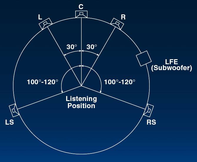

Στο βασικό 5.1 σεταπ που αναφέρεσαι, δικαίως γιατί αποτελεί τη βάση του πολυκάναλου ήχου, θα πρότεινα τα σαράουντ ηχεία να είναι αρκετά πίσω από τις 90°, κατά προτίμηση στις 120° (ίσως και παραπάνω), με στόχο αυτά τα δύο να μπορούν να αναδημιουργησουν κεντρικό πίσω είδωλο σταθερό στο πίσω κέντρο, ανεξαρτήτως πλαϊνής μετακίνησης προς τα δεξιά ή αριστερά του ακροατή.
Η συγκριτική στάθμη του κεντρικού πίσω ειδώλου, με αντίστοιχο εμπρός κεντρικό είδωλο, δεν ενοχλεί σε μικροδιαφοροποιήσεις.
Όμως η ασταθής κεντρική θέση, και η μετακόμιση αυτού προς τα δεξιά ή αριστερά, θα ενοχλήσει.
Η τυπική on axis τοποθέτηση όλων των δορυφόρων, θα αφήσει να διαφοροποιείται τόσο η σχέση στάθμης του εμπρός τεταρτησφαίριου σε σχέση με το πίσω (σε μετακίνηση μπρος πίσω του ακροατή, ή σε εμπρός και πίσω καθίσματα), όσο και η θέση του κεντρικού ειδώλου εκατέρωθεν του προσθιοπίσθιου άξονα.

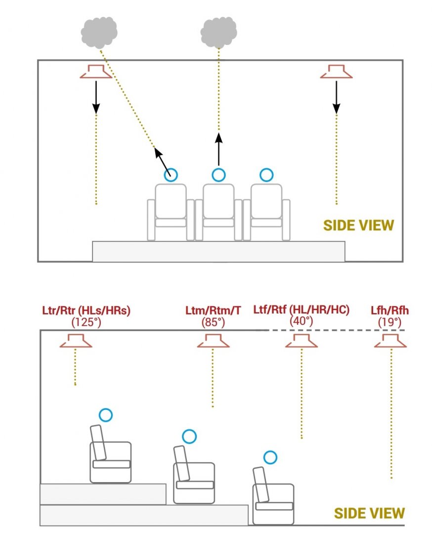

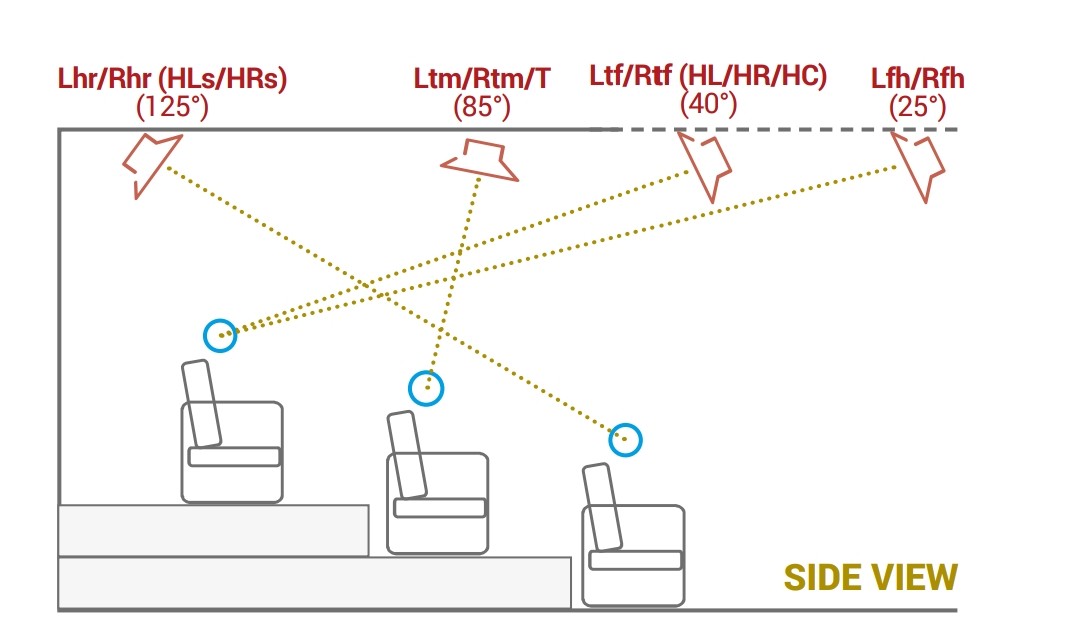

Να κι ένα απόσπασμα από τις οδηγίες τοποθέτησης της τρινοβ:
Εδώ βλέπουμε το πρόβλημα:
(Ότι ισχύει για τα πάνω ηχεία, ισχύει και για τα εμπρός, που είναι τα κυριότερα στον σχηματισμό του εμπρός κεντρικού ειδώλου)
Και δω βλέπουμε τη λύση:
(Στον προσθιοπίσθιο άξονα, μόνο με πολλαπλά ηχεία παλεύεται, ωστόσο για μια 3-αδα ακροατών σε τυπική μικρών διαστάσεων οικιακή εγκατάσταση δεν έχουν νόημα)
<<Cross-firing is recommended to achieve best overall localization and dimmersion for all seats at the expense of a slight compromise at the MLP.
It is easily understood using the example where upper left and upper right speakers form a sound source exactly above these speakers.
Because of the distance of the upper left and right speakers, a listener sitting at the left would be closer to upper left speaker shifting the source toward the left but at the same time this listener would be more on axis with the upper right speaker and more off-axis with the upper left speaker resulting in more level to the right which is shifting back the source toward it original position.
The sound image is stabilized within the listening area.
This cross-firing method requires selecting speakers base on their off-axis performance.>>

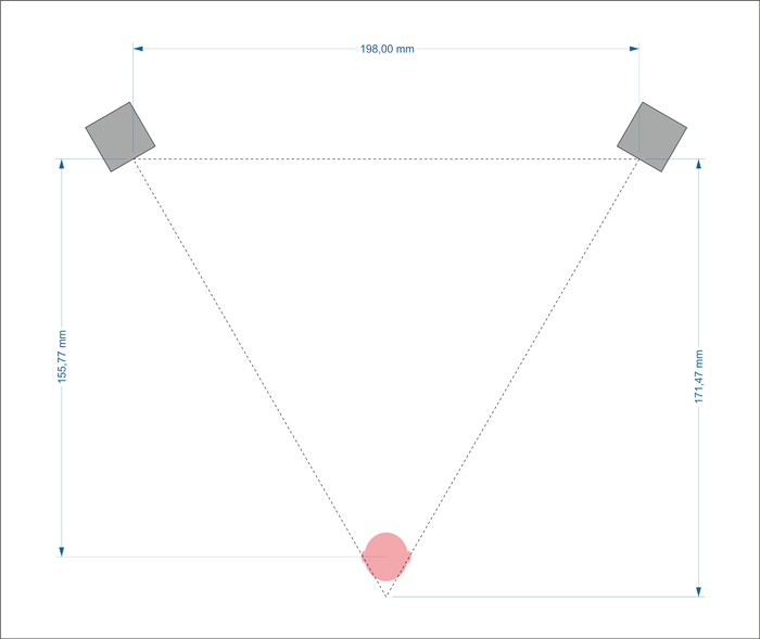

Αν θέλετε να το πραγματοποιήσετε με ένα ντεσιμπελομετρο, η διαδικασία είναι πολύ απλή:
Τοποθετείτε το ντεσιμπελομετρο στα 40-50cm δεξιά της θέσης ακρόασης, και παίζετε τόνο 1kHz από τα ηχεία εναλλάξ, στρέφοντάς τα και τα δύο προς τα μέσα, πόσο; μέχρι η στάθμη που θα μετράτε από κάθε ηχείο να είναι όμοια.
Αυτό ήταν.
Προϋπόθεση βέβαια, είναι στην mlp να παίζουν και τα δύο ηχεία επακριβώς στην ίδια στάθμη τον τόνο, κάτι που δεν είναι διόλου δεδομένο, χωρίς ισοσταθμιση. ;)
Χωρίς ισοσταθμιση, θα έχετε μια ευχάριστη πτώση των πριμων, ένα ήπιο νορμάλ ταργκετ κερβ.
Αν θέλετε μια γρήγορη δοκιμή στα τυφλά, απλώς στρέψτε προς τα έσω τα ηχεία, 10-15°, τόσο ώστε συνήθως καθήμενος στη θέση ακρόασης να βλέπετε ΣΥΡΙΖΑ την εξωτερική ακμή της καμπίνας, και οι ον αξις ακτινοβολίες των ηχείων να τέμνονται μπροστά σας στα 30-50cm.

Μετακινησα την θεση ακροασης 15 εκατοστα μεσα στο τριγωνο και διαπιστωσα βελτιωση σε πολλα επίπεδα.
Ισως αυτο οφείλεται στο οτι το κεφαλι μας εχει καποιο μεγεθος και ετσι τα αυτια μας βρισκονται on axis οταν η μυτη του τριγωνου στοχευει ακριβως πισω απο το κεφαλι μας και οχι αναμεσα στα ματια μας.
Βεβαια τις αλλαγες τις ακουω σε χωρο που εχει τις ακουστικες προδιαγραφες διεθνων standards, και με ενεργα ηχεια της ATC.
Δεν ξερω αν μπορει να το διαπιστωσει καποιος σε εναν χωρο μη ελεγχωμενης ακουστικης. Αλλα σιγουρα μπορει να το δοκιμασει και να εξαγει τα συμπερασματα του.
Επισυνάπτω το σχεδιο που εφτιαξα για οποιον δεν το αντιλαμβανεται ακριβως.
