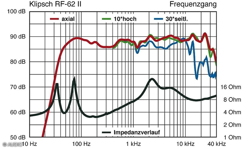

Αναλόγως της εμπέδησης του ηχείου σου στις υψηλές συχνότητες , η τάση εξόδου του ενισχυτή θα ακολουθεί παρόμοια καμπύλη.
Δηλαδη αναφεροσουν στην εμπεδηση των ηχειων του στις ψηλες συχνοτητες και οχι οτι εχει τετοιο χαρακτηριστικο ηχο ο Ικαρος γενικα?
8.596
3.915
Σωστά.
Πρέπει να ακούσειες τον ενισχυτή στα δικά σου ηχεία . Και δεν είναι μόνο η ευαισθησία των ηχείων που παίζει προταγωνιστικό ρόλο στον ήχο , αλλά και η ομαλή εμπέδηση σε σχέση με τη συχνότητα .
Το ποσοστό της αρνητικής ανάδρασης του ενισχυτή καθορίζει ως ένα βαθμό και τη συμπεριφορά του σε θέματα οδήγησης των ηχείων. Θεωρώ ότι σε όλους θα έπρεπε να αρέσει ο ουδέτερος ήχος, χωρίς μεγάλα σκαμπανεβάσματα στην απόκριση συχνοτήτων
18.113
60.272
Στο τελικό αποτέλεσμα παίζουν ρόλο αρκετοί παράγοντες περισσότερο και λιγότερο προβλέψιμοι.... Ας πάρουμε για παράδειγμα ένα γνωστό μοντέλο. που θεωρούσαν κάποτε - εσφαλμένα - ευνοϊκό για λυχνιακούς τελικούς...
Οδηγούμενο από τελικό με υψηλή τιμή στη δική του εμπέδηση εξόδου θα έχουμε κάποια υποτονικότητα στη ζώνη τρίτης-τέταρτης οκτάβας αφού η πτώση στην τιμή εμπέδησης του ηχείου συνοδεύεται με κάθοδο στη δική του απόκριση συχνότητας και παράλληλα η ανύψωση της εμπέδησης στις μεσοϋψηλές οκτάβες θα εντείνει τις εγγενείς τονώσεις στην απόκριση συχνότητας - όπου το μετρητικό αποτέλεσμα προκύπτει με το ηχείο οδηγούμενο κατά κανόνα από ενισχυτικό τυπικά υψηλότερου συντελεστή απόσβεσης
Ο χαρακτήρας του συνδυασμού με ενισχυτές όπως ο Icarus θα λογαριαζόταν κατά βάση πριμάτος, στη συνέχεια όμως έχουμε και την επίδραση της off-axis απόκρισης σύμφωνα με την οποία η πριμάτη συμπεριφορά θα μετριάζεται σε κάποιο βαθμό όσο θ'αυξανόταν η απόσταση ακρόασης σε τυπικούς οικιακούς χώρους - ή εναλλακτικά ο χρήστης να πείραζε την κλίση των ηχείων προς τα μέσα ή έξω- αφού τότε αυξάνεται το ποσοστό της έμμεσης ηχητικής ενέργειας - ή εναλλακτικά η συμμετοχή της off-axis - και παρατηρείται αντίστοιχος μετριασμός των τονώσεων για τις μεσουψηλές στη μπλε καμπύλη απόκρισης.
