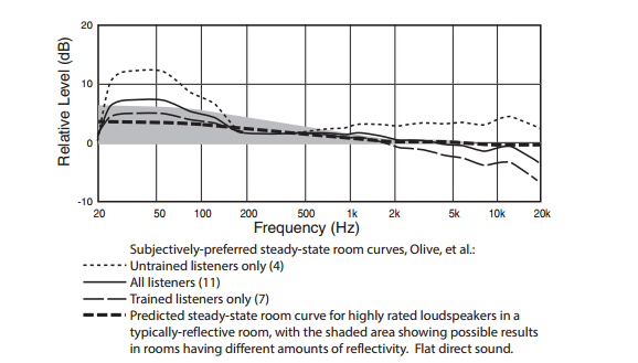

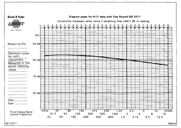

Θελουμε ομαλή κατηφόρα. Ούτε κορυφές ούτε χαράδρες.
θέλουμε ένα αποτέλεσμα σαν αυτό
η αυτό
και το δικό μου σε γενικές γραμμές είναι αυτό.

Έχεις θεματάκι από 1,5 - 2,5 KHz & 30 - 60Hz.
Η δεύτερη καμπύλη (trained listeners) είναι περίπου ίδια με το πρώτο διάγραμμα.
Το που θα κάτσει η δικιά σου είναι θέμα χώρου και κολοκυθόπιτας.
Όταν θα κόψεις μπάσα πάνω στις κορυφές να προσέχεις γιατί 2db κάνουν τεράστια διαφορά.
Λόγω μεγάλου ΡΤ 60 είναι η διαφορά ανάμεσα στο καλό μπάσο (όσο μπορεί να είναι) και το μπουμάρισμα.
Στις ταινίες θα δίνεις παραπάνω γιατί.... έχει πλάκα.
Δλδ θα φτιάξεις μια σαν την all listeners

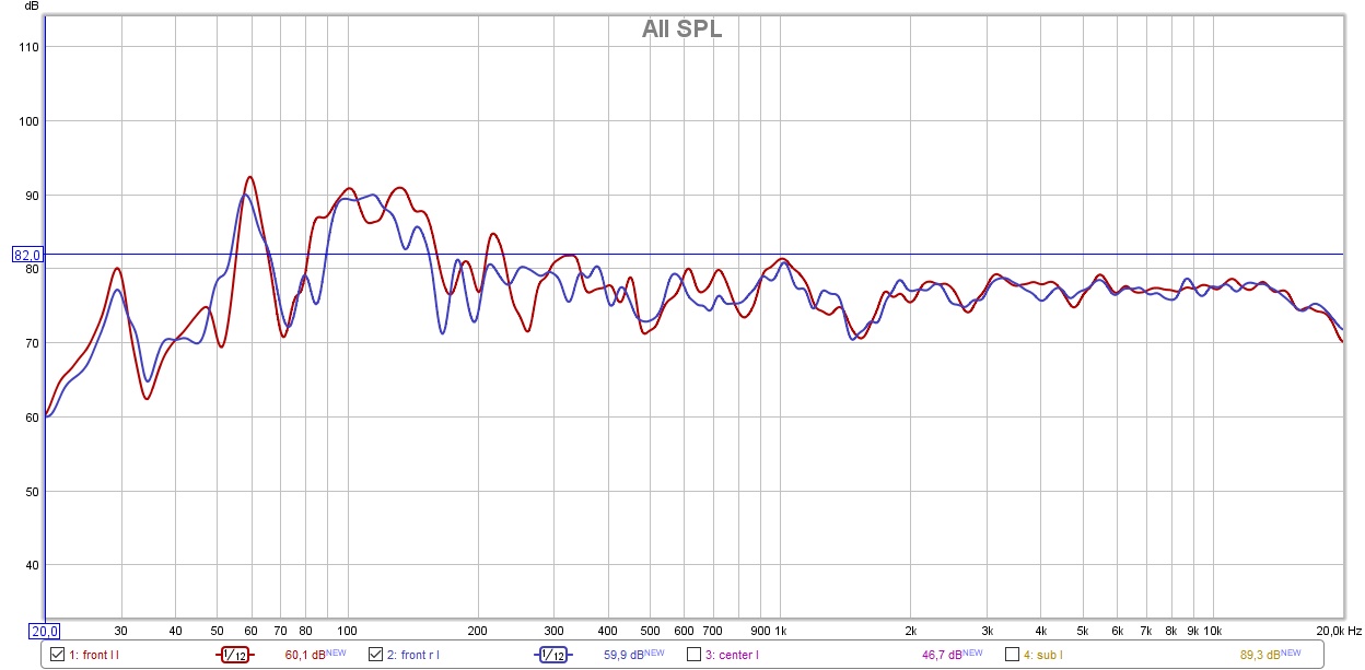

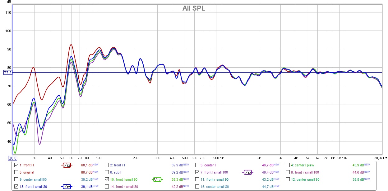

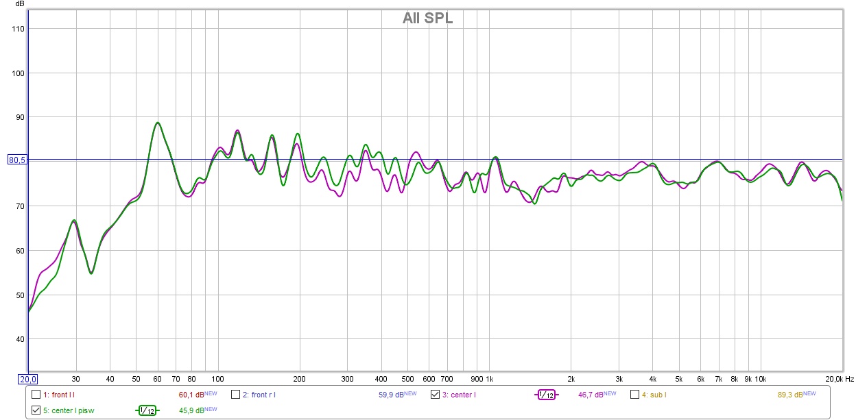

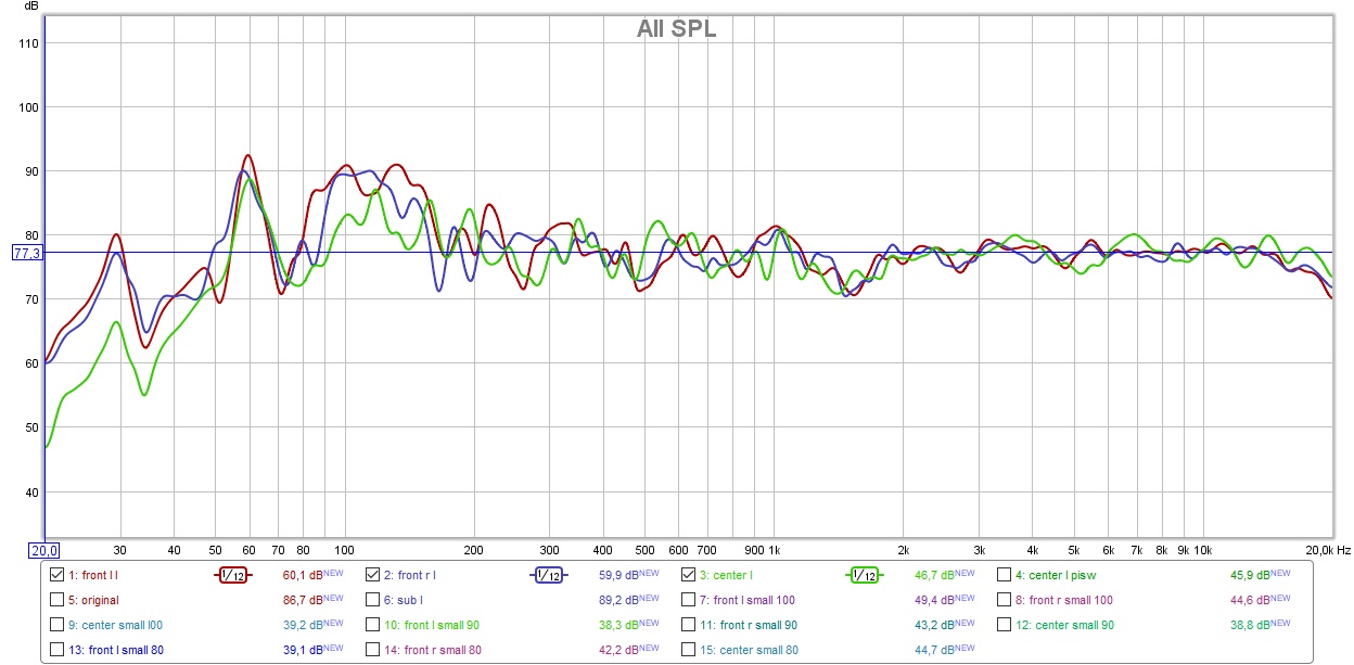

ξεκινάμε με συνδυασμούς front l - c - r ως large και με κροσ 100-90-80. για τα front έχω καταλήξει να είναι όσο πιο πίσω γίνεται με κλίση 30μοίρες. το κεντρικό μία ρύθμιση να είναι όσο πιο μπροστά στο έπιπλο γίνεται και μία όσο πιο πίσω και στις 2 περιπτώσεις με κλίση προς τα πάνω.
front left - right
center μπρος πίσω
l -r -c
[DOUBLEPOST=1535475377][/DOUBLEPOST]και ξεκινάω left με κροσ 100-90-80
[DOUBLEPOST=1535475670][/DOUBLEPOST]right κροσ 100-90-80

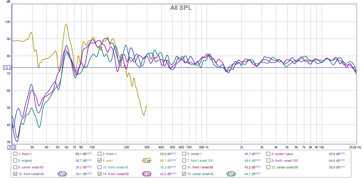

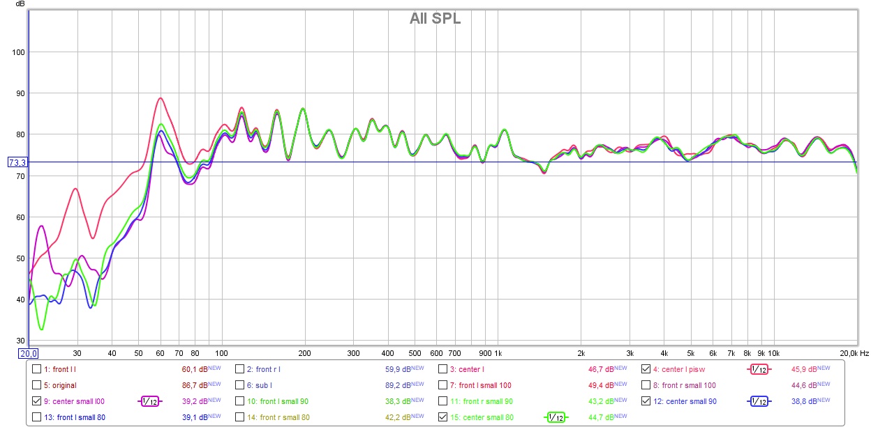

center κροσ 100-90-80

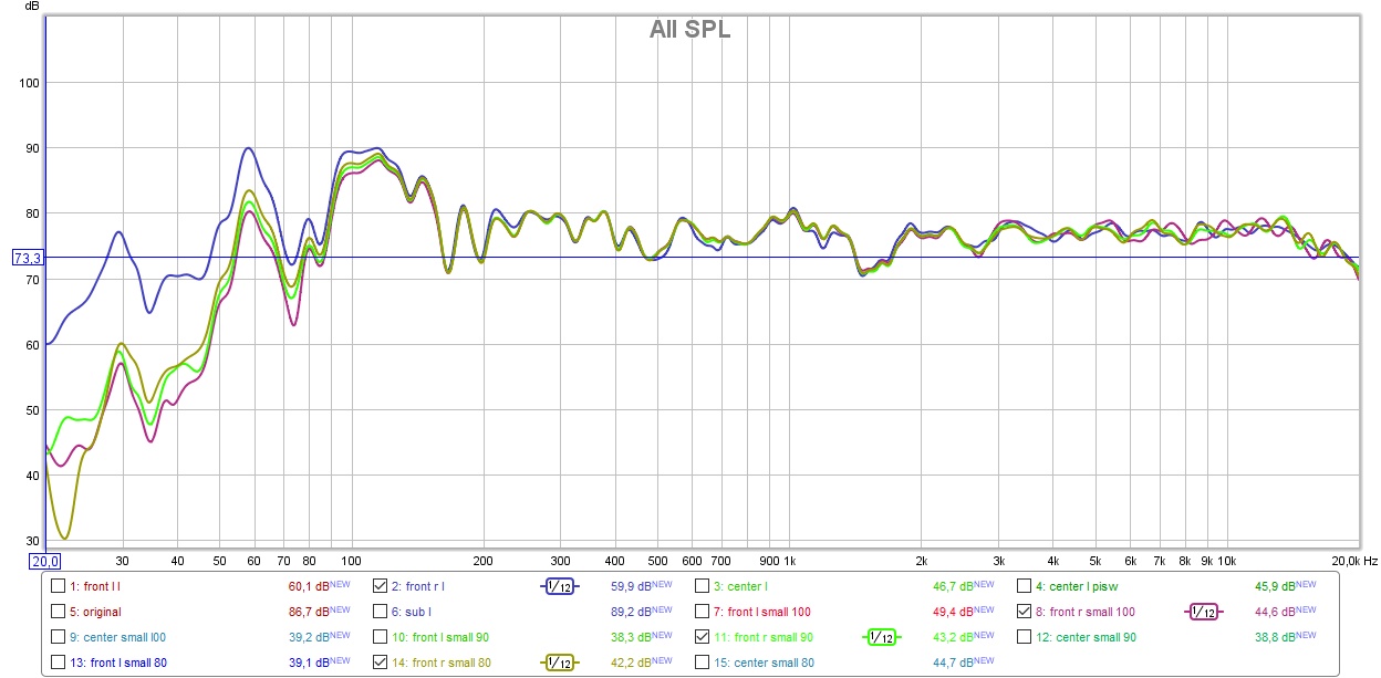

[DOUBLEPOST=1535475883][/DOUBLEPOST]και εδώ όλα τα front + sub κροσ 80 sub smoothness 24 τα υπόλοιπα 12 όπως όλα τα άλλα

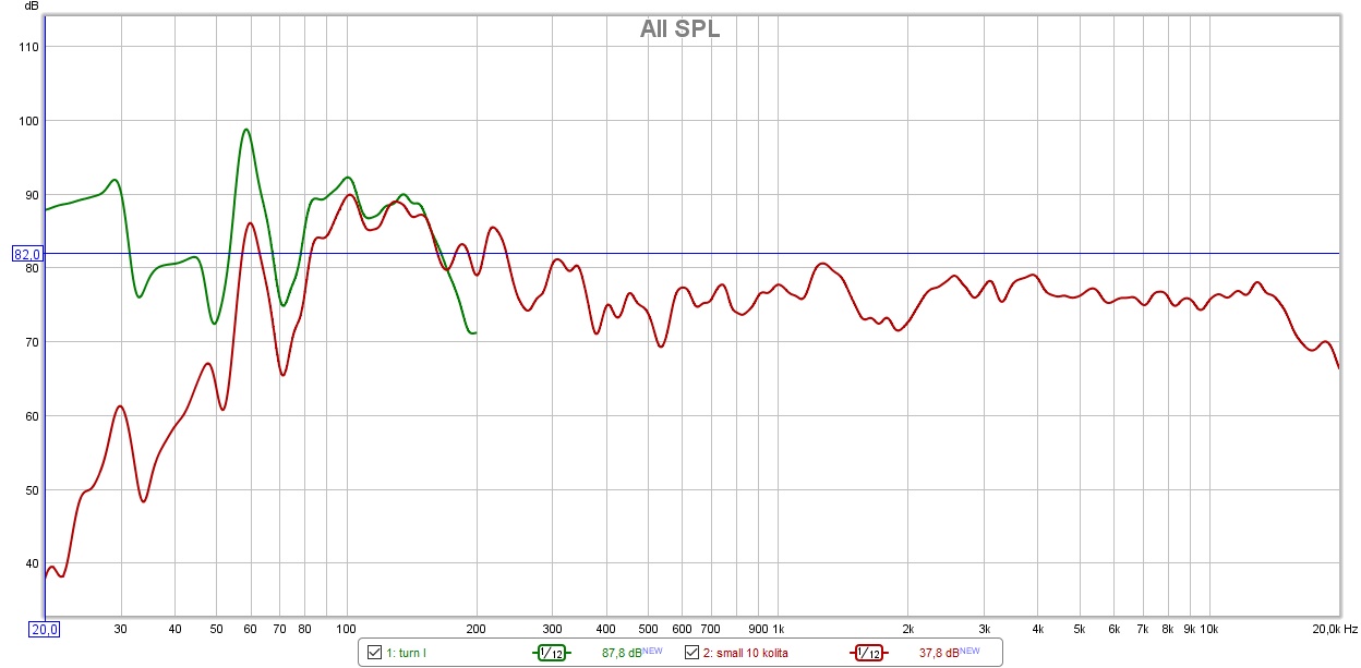

[DOUBLEPOST=1535475960][/DOUBLEPOST]

Μετρα και μια με τα ηχεία 1.20 απο τον τοίχο, Small 80
Μόλις κλείσω το μαγαζί. Γιατί αυτά τα έκανα το μεσημέρι.
