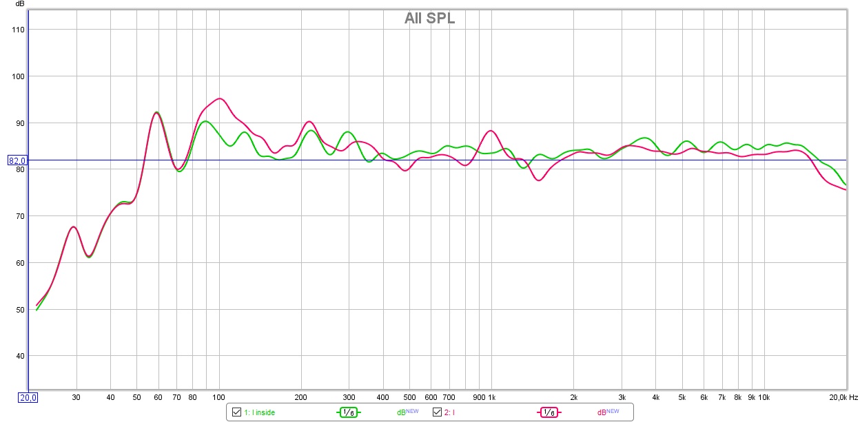

Είναι πολύ βασικό να κρατήσει ψηλά στάθμη εκεί, διότι:
Να μη το συνεχίσω..
Οκ?
Άρα, την μπλέ γραμμή, πάση θυσία:
Μια χαρά γίνεται αυτο που λες με το σαμπ, αν μπει το κρος ψηλά. Και καλύτερα με δυο σαμπ. Stereo subs! (Απο παλαιότερη συζήτηση-τίποτα δεν ειναι τυχαίο ;)).
Ο,τι και να κάνει, απο κάπου θα χάσει.

Delay? phase?
Αυτα δεν ειναι δική σου δουλειά, είναι δουλειά του Marantz

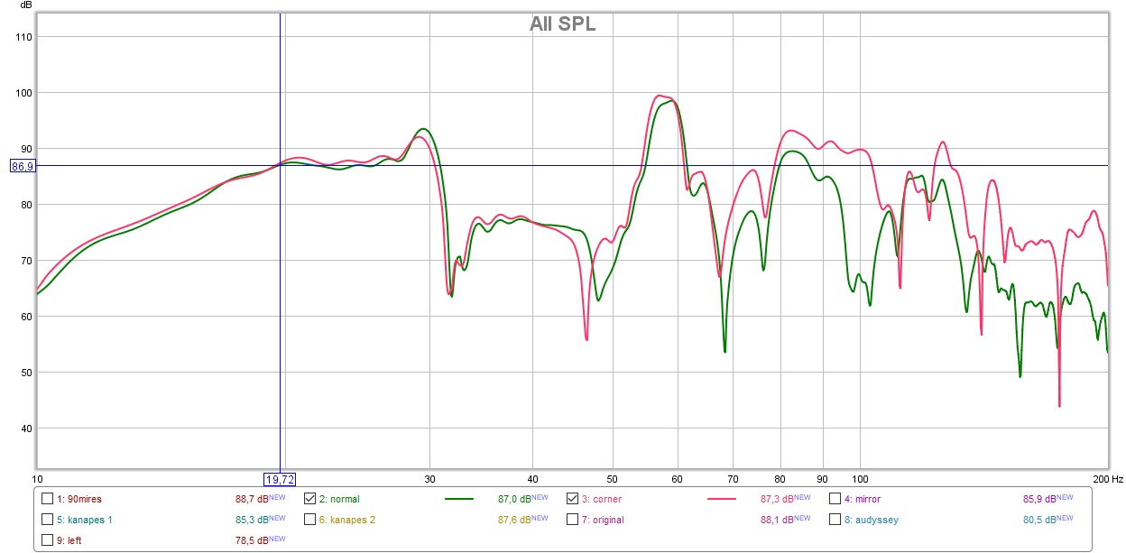

[DOUBLEPOST=1535142276][/DOUBLEPOST]και μια μέτρηση του front left με τη normal θέση (red) όπως το είχα δλδ στη γωνία vs δίπλα στο έπιπλο κοντά στη tv

Πράσινη γραμμή
με διαφορά, γκω είπα μέρες τώρα τσαντήρι παίξει έτσι.
Τέλουμε και κόκκινη από το σαμπ.
Χωράει;
Τώρα θα μου πεις και το δεξί που θα το βάλω ρε εγκέφαλε;
Ε είπαμε, αφεντικό, μη βαράς. Κάφε έπιπλο παει δεξιά;

όλα κι όλα ο @Zizik έχει τα πρωτεία. άντε και κάνω τι καρδιά μου πέτρα τρώω και λίγη παντόφλα και τα βάζω έτσι. το ότι LRC θα είναι τόσο κοντά μεταξύ τους είναι σωστό?
Αν απαντήσεις στην ερώτηση θα μάθουμε:
Πόσο απόσταση θα εχουν τα ηχεία μεταξύ τους εκεί; Τι γίνεται με το τρίγωνο;

καφέ έπιπλο
ή θα είναι και γ@μω τις πατάτες ή θα φτιάξει λίγο τα 60
από κέντρο μεγαφώνου σε κέντρο περίπου 2.2 μέτρα και στη μέση το center. και η θέση ακρόασης είναι από το κεντρικό στα 2.70

Δεν νομίζω να χωράει, και αν χωράει θα υποφέρει απο το κούνημα
Μια μεγάλη ηχομπάρα δηλαδή. :D
Είπαμε. Κατι θα θυσιάσεις.Ή θα βάλεις μπασοπαγίδες ή κι αλλα σαμπ.
Ή ολα τα ανωτέρω

το πιο εφικτό είναι να μπουν 2 μπασοπαγίδες μάλιστα έβαλα τη γυναίκα και κοιτούσαμε και είδε 2-3 που τις άρεσαν, ναι αμέ. δεύτερο sub και όταν έρθει η ώρα για atmos μια και καλή να μπει κάτι στο ταβάνι.

Ξανά:
Έχοντας τόσο σημαντικά προβλήματα στους χρόνους αντήχησης, ο,τι και να κάνεις είναι “παρηγοριά στον άρρωστο”. Θα διορθώνεις κάτι και θα χαλάει κάτι άλλο.
Θα πρέπει να διαλέξεις τι σε ενοχλεί λιγότερο, και να πάρεις αποφάσεις για το τι θα θυσιάσεις.

θα το πάω ανάποδα, θα σου πω τι μου αρέσει.
το μπάσο με τρελαίνει με ανεβάζει μου αρέσει πάρα πολύ ίσως και όταν μπουμάρει λίγο.
με τις πολύ ψιλές τα πάμε καλά.
δεν μου αρέσει να ακούω μουντές φωνές ή σα να βαστάνε τι μύτη τους όταν μιλάνε...
