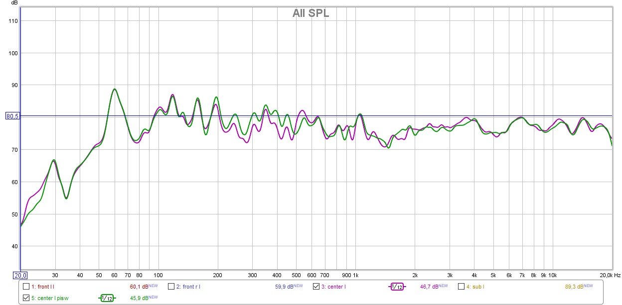

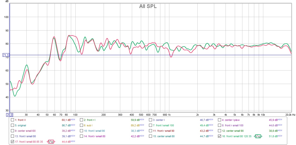

Οτι τον ήπιεςΠριν προχωρήσω σε αλλες μετρήσεις. Από τα κροσ βγάζουμε καποιο συμπεράσμα?

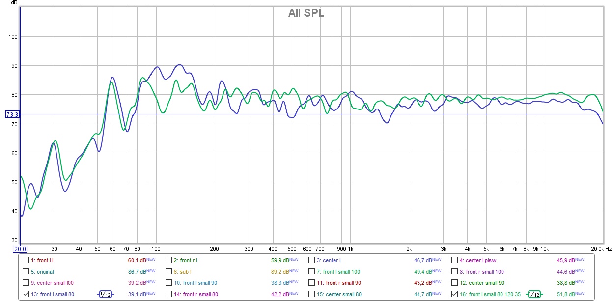

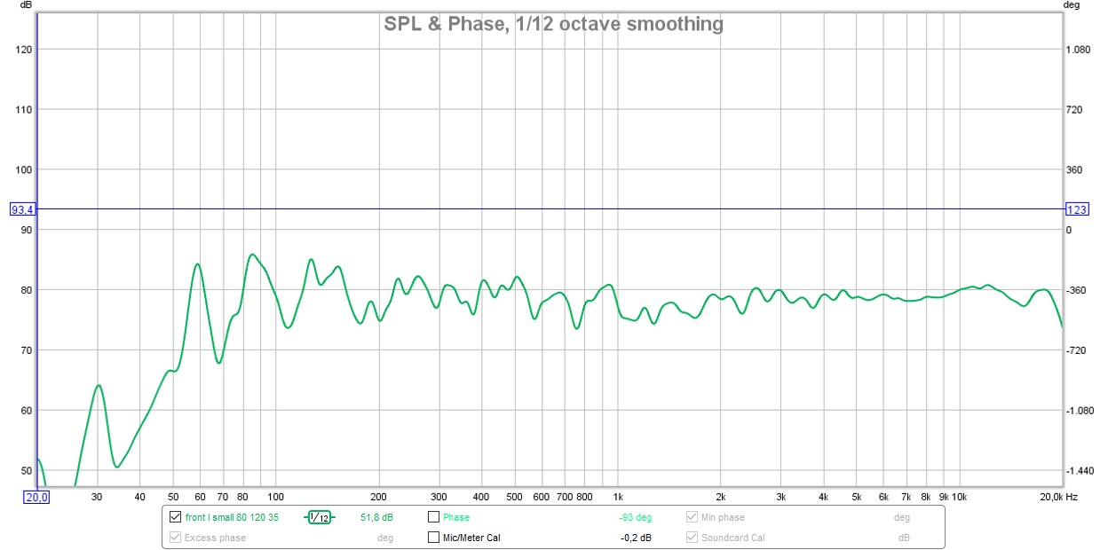

120 small 80 35 μοίρεςΜετρα και μια με τα ηχεία 1.20 απο τον τοίχο, Small 80

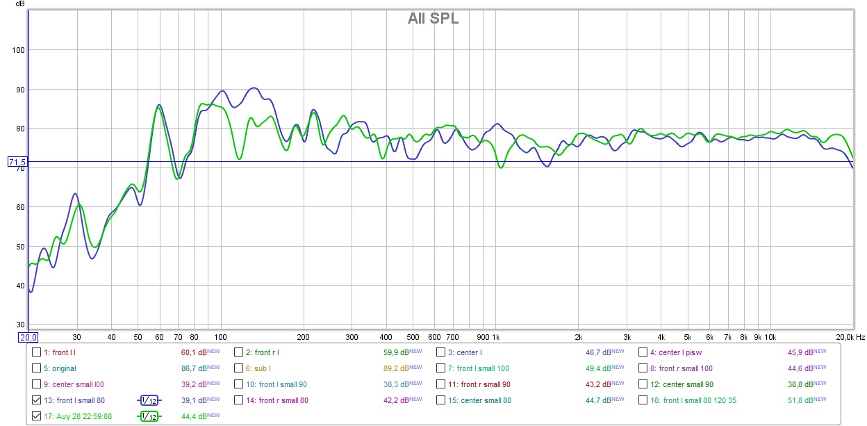

Βαλε αυτήν και την μετρηση με κρος 80 και το ηχείο πίσω, μαζί σε ενα διαγραμμα120 small 80 35 μοίρες
[DOUBLEPOST=1535484768][/DOUBLEPOST] View attachment 104052
Με τίποτα μες στη μεση είναι. Και είναι στο 1.50 από υη θέση ακρόασης. Και από τη δεξιά πκευρά θα κολισει στο καναπέ που είναι γωνιακός.Μάλλον καλύτερα εκεί μπροστά, και η τρύπα στα 100-120 μπορει να γεμίσει με το σαμπ
Μπορείς να το αφήσεις εκεί;
Κρίμα.Με τίποτα μες στη μεση είναι. Και είναι στο 1.50 από υη θέση ακρόασης. Και από τη δεξιά πκευρά θα κολισει στο καναπέ που είναι γωνιακός.
Κάνω μια μέτρηση στο μέγιστο "επιτρεπτό"Μάλλον καλύτερα εκεί μπροστά, και η τρύπα στα 100-120 μπορει να γεμίσει με το σαμπ

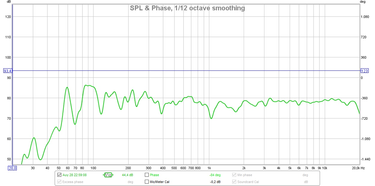

μέχρι εδώ με παίρνει στου 85 από πίσωΆστο τοτε όπου βολεύει, και τρέξε audyssey

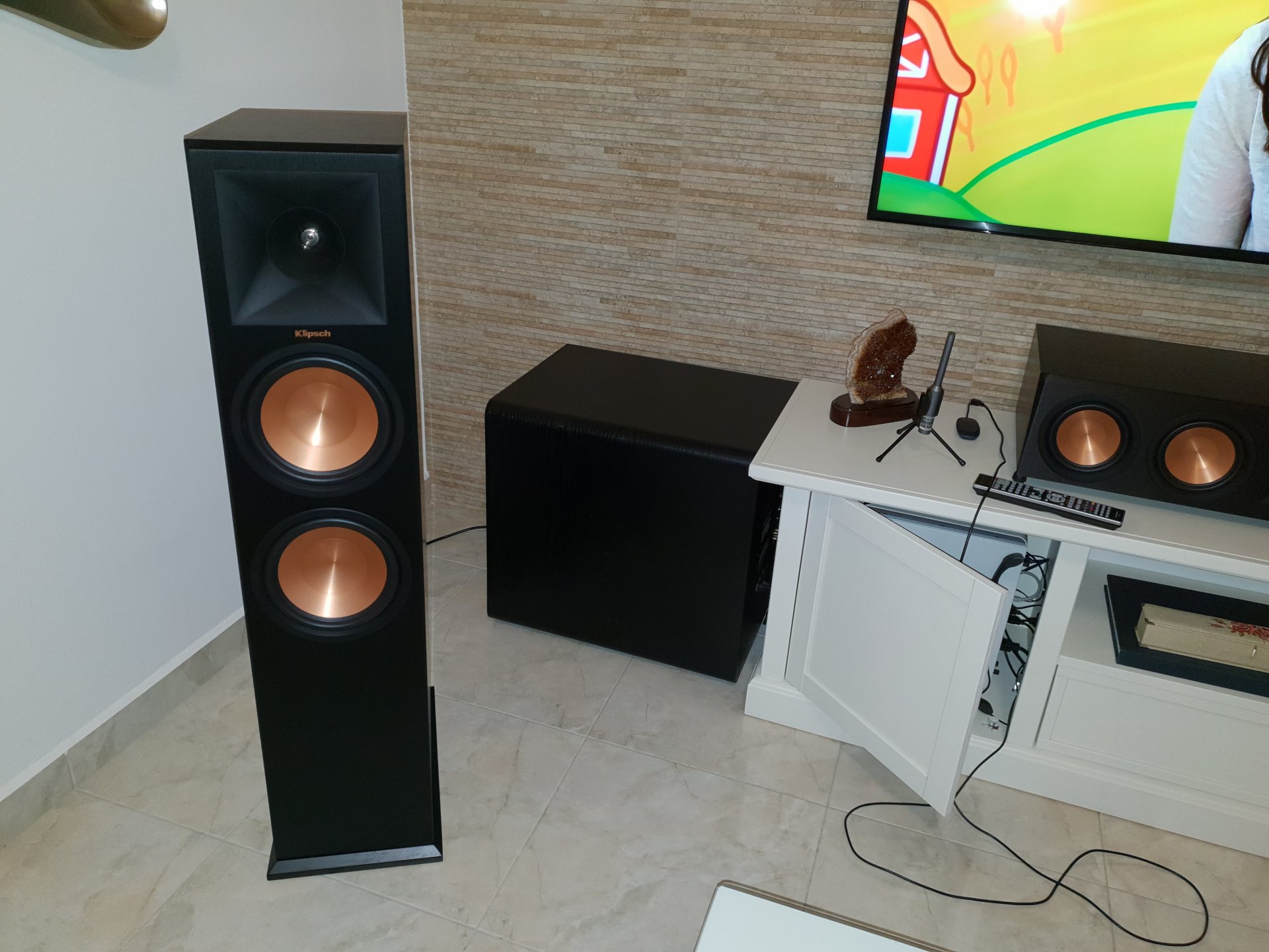

Το κεντρικό μπροστά στο χείλος του επίπλου.
Ναι αλλά κάποια βασικά χαρακτηριστικά δύσκολα αλλάζουν.Δεν έχει πολύ ενδιαφέρον το πόσο διαφορετικά παίζει το ηχείο σε κάθε θέση; Και μετά μου λένε πως ακούνε διαφορές με τις ασφάλειες ρεύματος. Εδώ να δείτε διαφορές παλληκάρια.![]()
Διαφωνώ.Μάλλον καλύτερα εκεί μπροστά, και η τρύπα στα 100-120 μπορει να γεμίσει με το σαμπ
Όχι, δεν διαφωνώ ουσιαστικά. Ισχύει αυτο που λέει ο Εαρ.Ωχ οι 2 γιατροί διαφωνούν.![]()
Μήπως να κάνουμε πίσω και να αφήσουμε το audyssey να φτιάξει μια υποφερτή κατάσταση, όσο μπορεί;Να ξέρεις πως απο δω και πέρα το παιχνίδι γίνεται απαιτητικό, με παρεμβάσεις που θα πρέπει να εγκριθούν απο την σύζυγο...εχεις προβλημα στους χρόνους χαμηλά, θα ζοριστείς.
Σε αυτή φώτο, συ βάλε μεγάλο ψηλό μαύρο κουτί δίπλα άσπρο έπιπλου.Auto merged![]()
