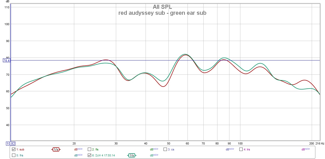

Αυτό που είπε ο @costas EAR και ο @SOCO θα προσπαθήσω να φτιάξω το ταβάνι το οποίο είναι και το πιο ρεαλιστικό. Γιατί νομίζω και δεύτερο sub να πάρω εκεί χαμηλά δε θα ισιώσει. Απλά όταν έρθει η ώρα θα σας χρειαστώ για να δούμε πού πρέπει να μπούν τα atmos:newrussian::neo:
Όσον αφορά τις μετρήσεις θα αφήσω του audyssey κυρίος γιατί βελτιώνει το sub. Και στα ηχεία θα προσπαθήσω με λίγες αρνητικές τελείες να τα φέρω...

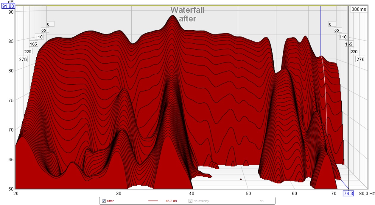

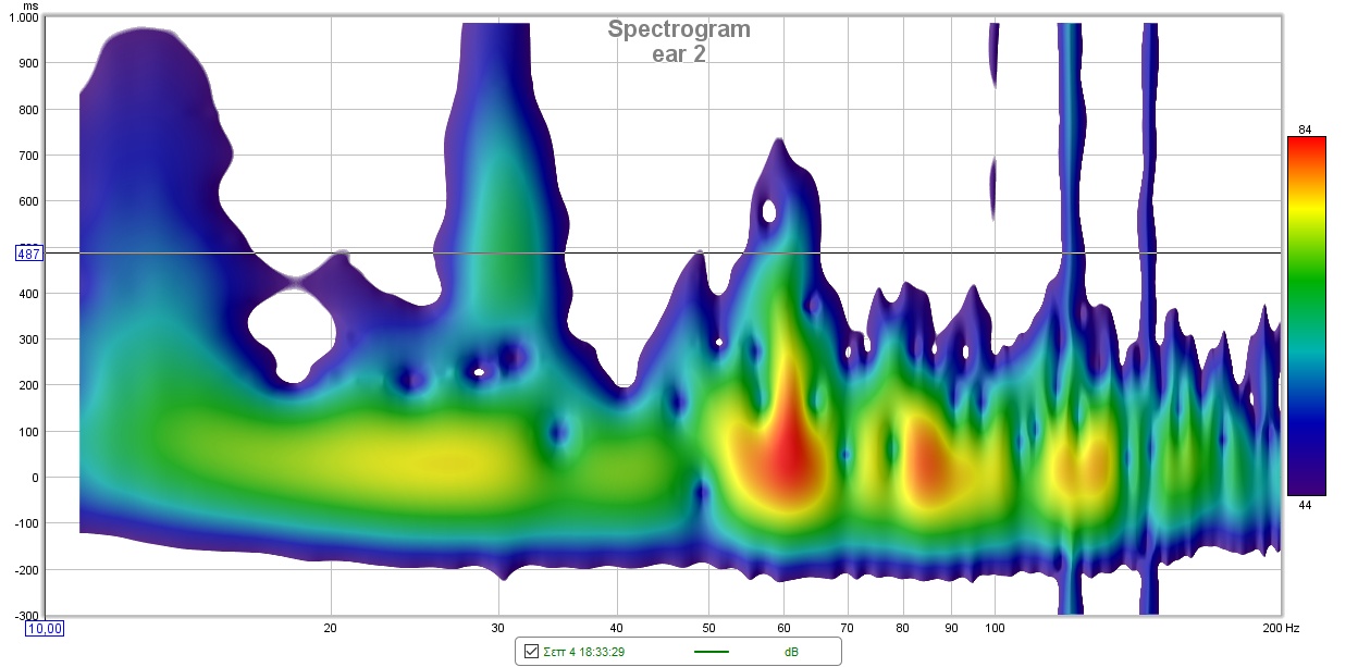

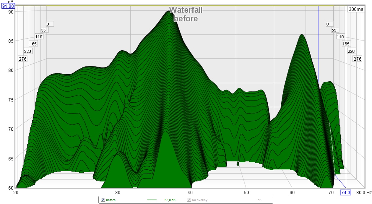

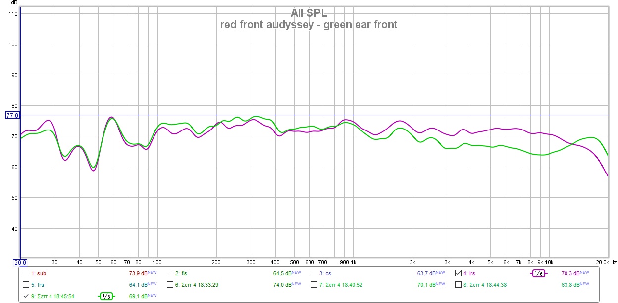

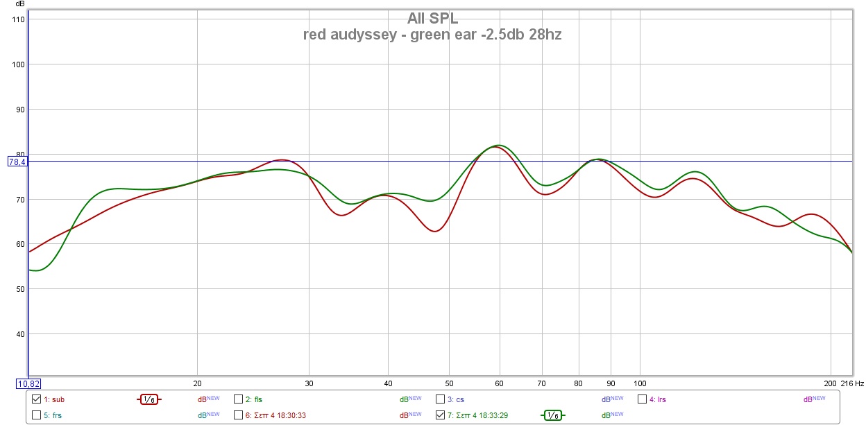

εδώ συνολικά τα front με τις διορθώσεις που μου είπες @costas EAR
μου λείπει το μπιτ ακόμη. θέλω το μπάσω όχι το βαθύ αλλά των χορευτικών κομματιών. μου λείπει
[DOUBLEPOST=1536076820][/DOUBLEPOST]νιώθω το sub σε ποιο χαμηλές συχνότητες αλλά το μπιτ δεν έρχεται στο αυτί μου. πιστεύω χαμηλά για ταινίες πρέπει να έχει βελτιωθεί πολύ
[DOUBLEPOST=1536077105][/DOUBLEPOST]νομίζω το sub με τα -2db στα 28 αντί για τα -2.5 έχει λιγότερη βρομιά χαμηλά.
60.051
146.569
Οι καμπύλες με τις διορθώσεις που πρότεινα, δείχνουν σαφώς καλύτερα, αλλά δεν αντανακλούν πλήρως αυτό που γίνεται.
Για το μπιτ που σου λείπει, ανέβασε το τμήμα πέριξ των 100 χερτζ που κατεβάζει το όντισι.
100-200 χερτζ, πρέπει να πάει πιο ψηλά.
Δώσε +1,5 ντιμπί σε όλο αυτό το εύρος.
Θα ζοριστεί ενισχυτής, αλλά με μια κίνηση δε μπορώ να στο φέρω αλλιώς..

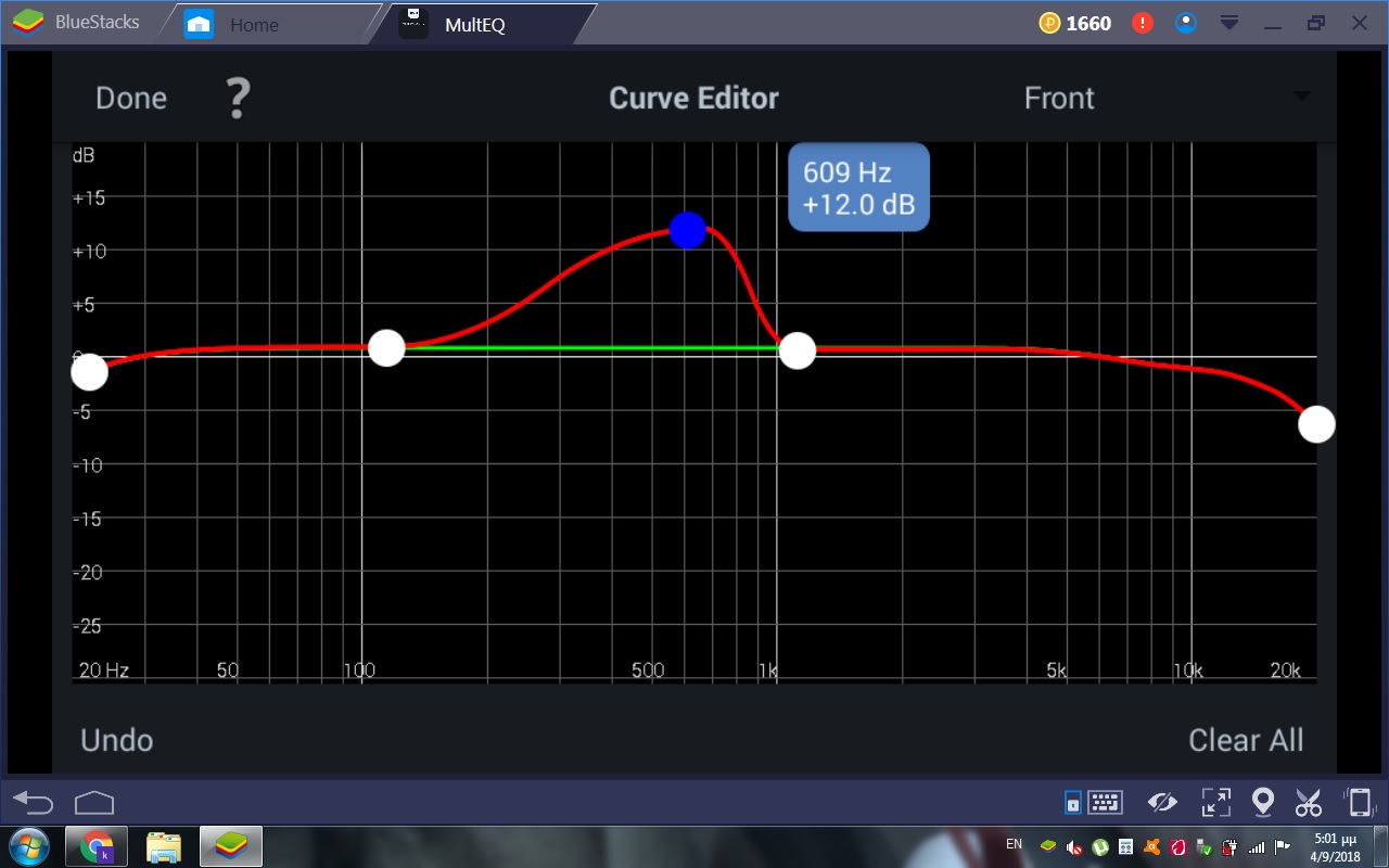

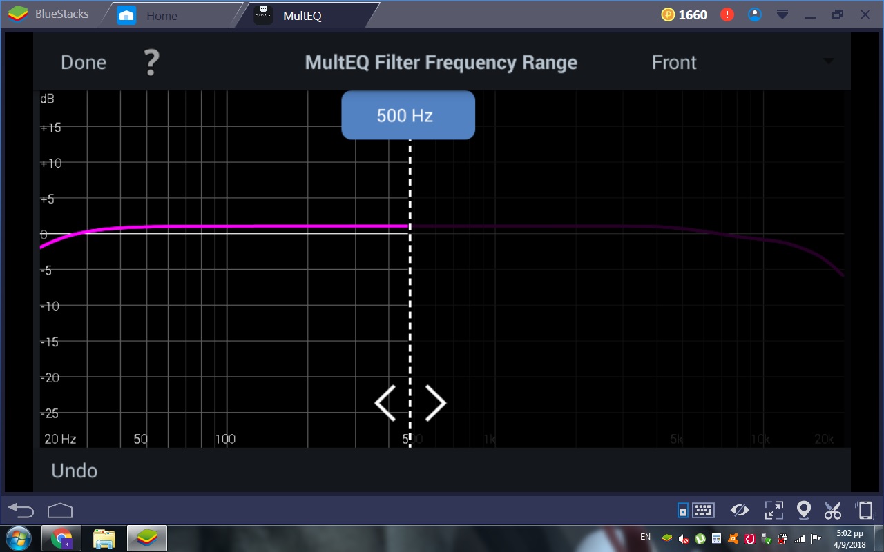

Emulator bluestacks παίζει άψογα το app αλλά πάλι πολυ κοντινές διορθώσεις δε μπορείς να κάνεις. Και το αρχείο που φτιάχνει είναι txt. Αν το ανοίξεις και βγάλεις άκτη κάνεις ότι θες.

Αυτό πλέον στα left right όχι στο sub? Τα τελειώματα 19-20khz δεν θέλουν λίγο κατω?
60.051
146.569
Δε νομίζω ότι τα ακούς αυτά..
Ούτε ότι βγαίνουν σε μεγάλη στάθμη.
Ιδίως σε μπιτάδικη μουσική..
