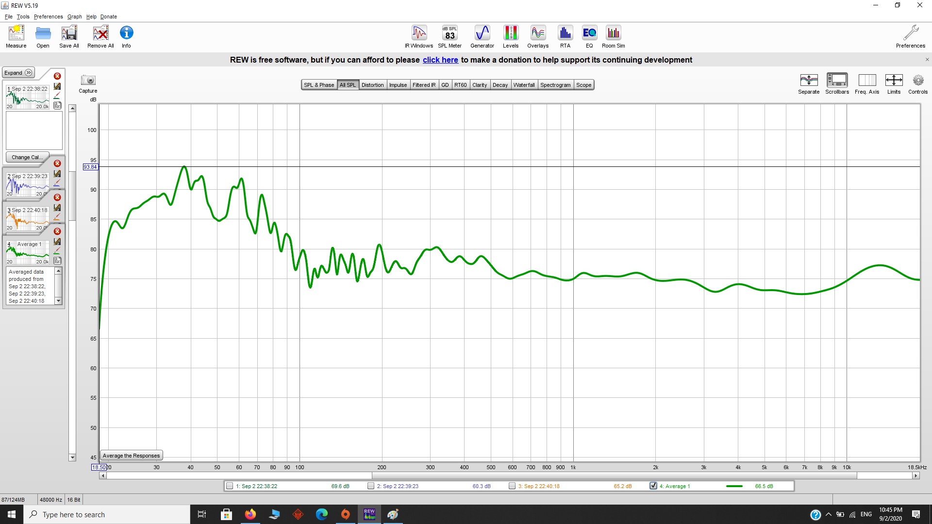

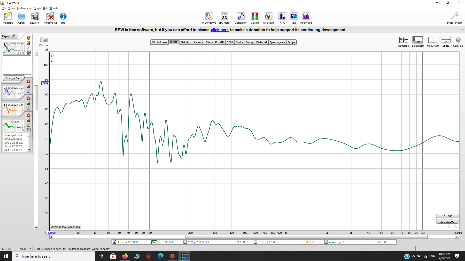

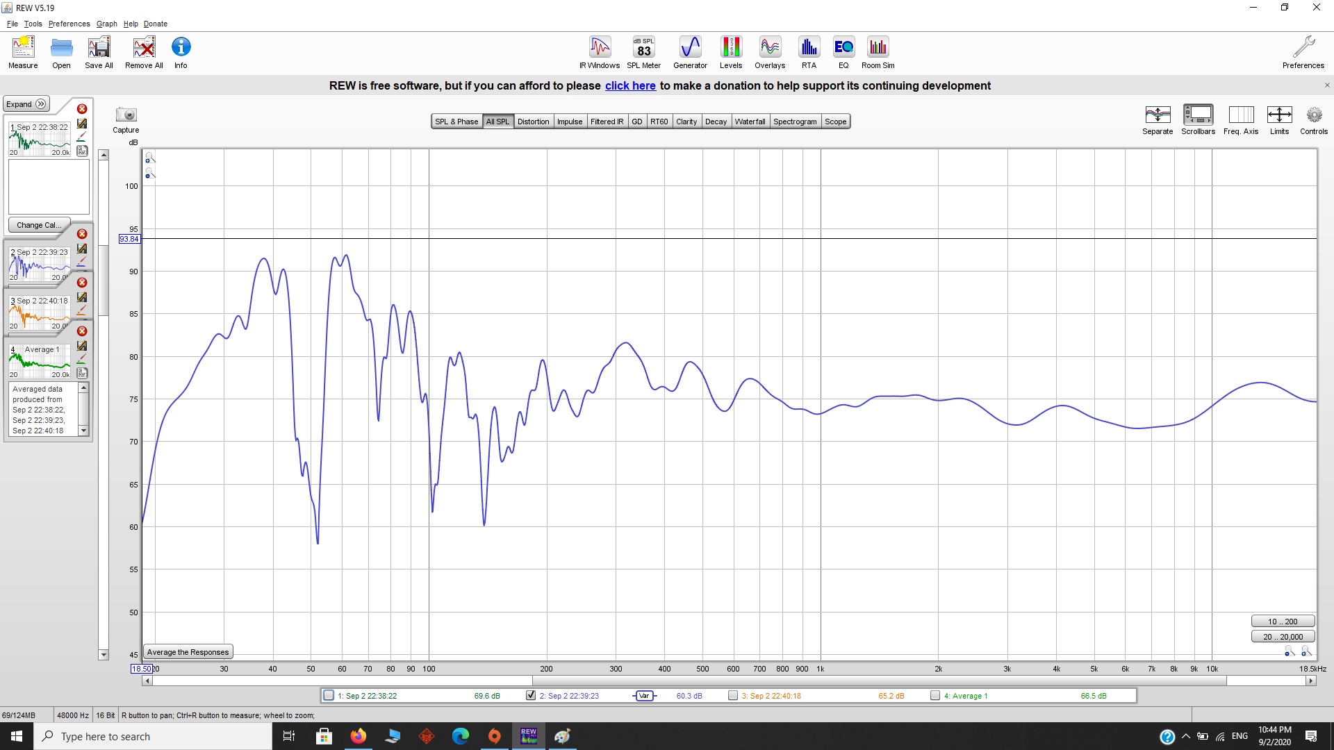

Κατάφερα και έκανα κι εγώ τις πρώτες μου μετρήσεις οι οποίες αν καταλαβαίνω σωστά είναι ότι'να ναι.
Αν καταλαβαίνω σωστά, η κατάσταση ψιλοσώζεται όταν παίζουν και τα δύο ηχεία μαζί.
Κατάφερα να κλάνω μόνο τα δύο μπροστινά προς το παρών για να δω τι παίζει με το rew.
Έβαλα να κοιτάει ταβάνι το μικρόφωνο, έβαλα τις ρυθμίσεις του, έφτιαξα και την ένταση στα 75 (αν και μου φαίνεται πως έκανα το λάθος και έβαλα την ίδια ένταση και στα 2 ηχεία) και έχω τα παρακάτω.
Δεξί ηχείο
Αριστερό ηχείο
Και τα δύο μαζί

Οι μετρήσεις ενός σημείου δεν εχουν μεγάλη αξία. Είτε θα πάρεις 5-6 μετρήσεις 30-40cm γύρω απο την θέση ακρόασης και θα βγάλεις average για καθε ηχείο, ή θα χρησιμοποιήσεις την τεχνική του κινούμενου μικροφώνου.
Σου αρέσει το Var smoothing?
22.273
15.548
Για να εισαι σωστος και να βλεπεις τι γινεται πρεπει να κανεις μετρησεις με το rew οπου εβαλες και το mic audyssey.
.....μετρας χωρις audyssey και μετα με audyssey on....
βγαζεις τις average χωρις audyssey και με audyssey και βλεπεις τι εγινε ...;)
θα εκπλαγεις που θα βγαλει τα ιδια αποτελεσματα οπως το app
κλιμακα 1/6 smoothing στα γραφηματα αν βαλεις

Τα pb τα έχεις ταπωμένα? Μου κάνει εντύπωση που κόβει τόσο απότομα στα 20 και λίγο πιο πριν.
1.627
2.737
τα έχεις δηλωμένα small ή large? τα pb τα έχεις ενωμένα κανονικά στον av, λειτουργούν?
Τιποτα. Ειχα κανει reset τον Marantz και πηρα αυτες τις μετρησεις χωρις να κανω το παραμικρο. Δε δηλωσα τιποτα.
4.569
7.891
Πρέπει να τα δηλώσεις. δεν ξέρεις πως παίζει έτσι. τα βασικά βήματα μετά το reset δεν τα έκανες? πόσα ηχεία έχεις - σε τι setup - πόσα sub?
Πως δεν ξερω πως παιζει ετσι; Το εβαλα να παιξει με 0 επεξεργασια απο audyssey.
Δηλωσα μονο τι ηχεια εχω και τιποτε αλλο.
Δεν καταλαβαινω για ποιο λογο να δηλωσω αν ειναι μικρα ή οχι για να παρω μια δοκιμαστικη μετρηση για τον χαβαλε.
Το pb δε δουλεψε καθολου σε αυτες τις μετρησεις.
