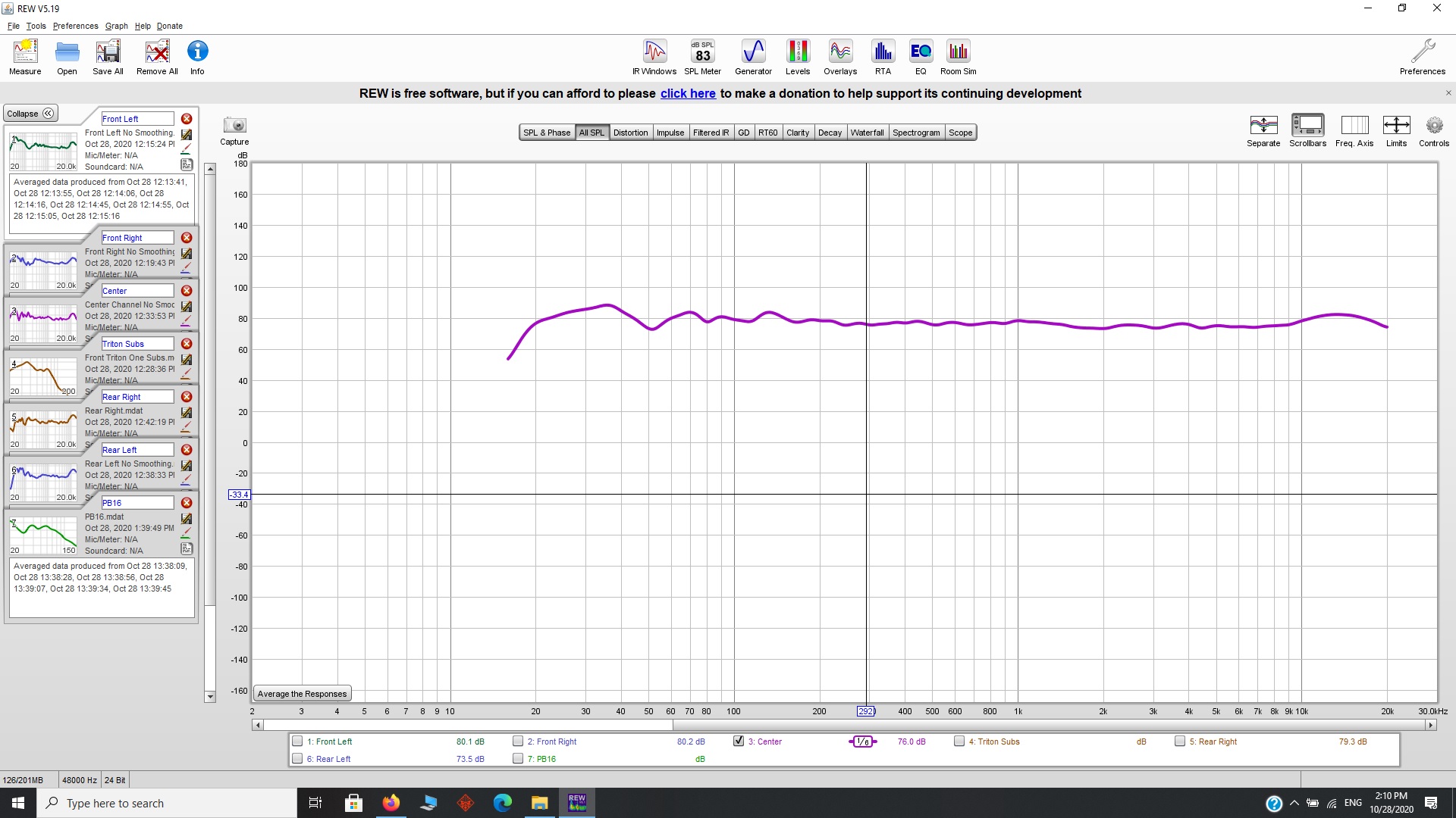

Πρωινό και δεν είχα τι να κάνω και είπα να παίξω λιγάκι με το umik και το rew.
Έκανα μετρήσεις σε όλα τα ηχεία ξεχωριστά εκτός των sub των 2 μπροστινών Triton τα οποία έπαιζαν μαζί από μία έξοδο. 3 θέσεις κάθε ηχείο και από 4 μετρήσεις σε κάθε θέση.
Αυτό που μου έκανε εντύπωσε αλλά παίζει να είμαι πολύ λάθος είναι η σύγκριση του PB16 με τα 2 sub των Triton. Μόνο σαν μέτρηση και όχι κάτι άλλο. Φαντάζομαι πως φταίει η τοποθέτηση. Όπως επίσης η τοποθέτηση φταίει και στα πίσω Triton που χάνονται τα χαμηλά (λέω εγώ τώρα). Από αυτό το σημείο θα προσπαθήσω να κάνω μερικές διορθώσεις με το app του Audyssey και να δω τι θα βγάλει αν και από κινητό είναι αρκετά δύσκολο να κάνεις αλλαγές.

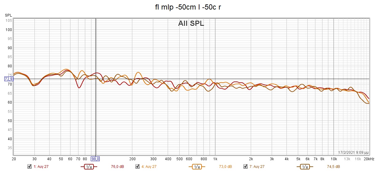

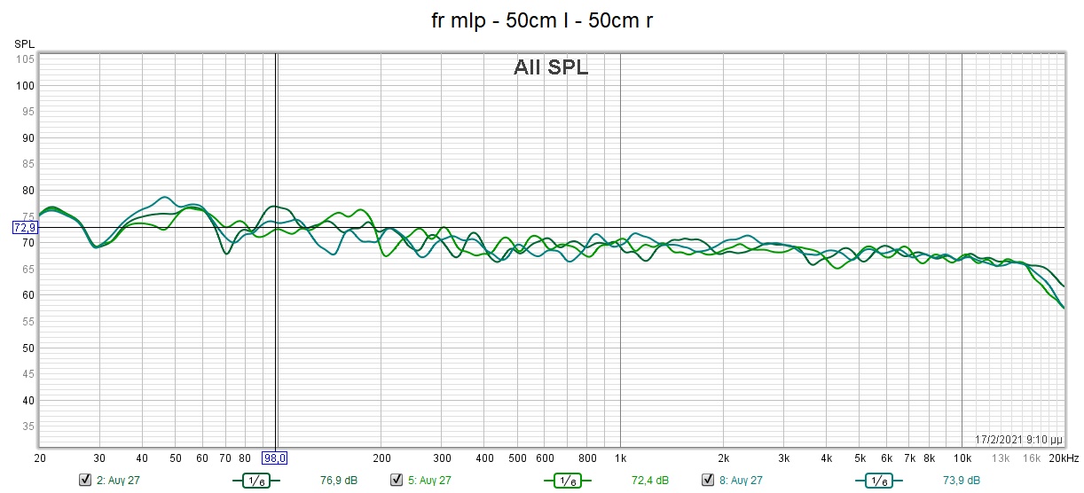

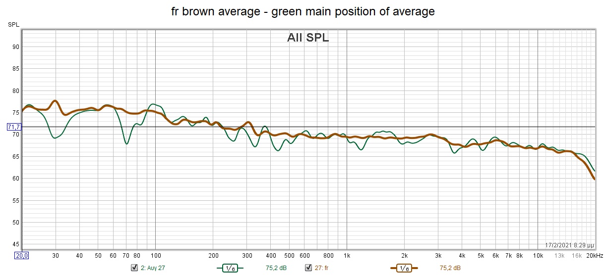

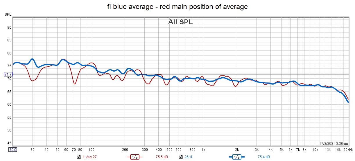

Μετά από καιρό είπα να τραβήξω έτσι μια μέτρηση και να δοκιμάσω και το toe in.

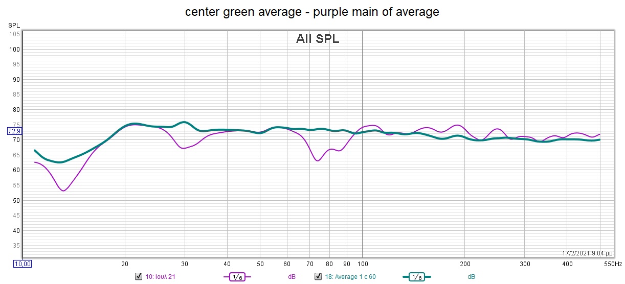

Πριν από αυτό θα ήθελα να δούμε λίγο το παρακάτω

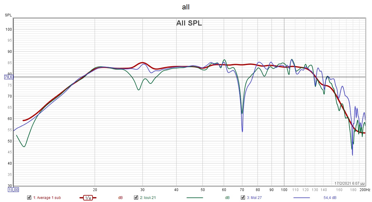

εδώ βλέπουμε τα sub
με κόκκινο το average σε 8 θέσεις
με πράσινο τη κύρια θέση από τις 8 του average
και με μπλε ρύθμιση eq μόνο για την κύρια θέση
η λογική από το παραπάνω μας λέει ότι η μπλε πρέπει να ακούγετε πιο γεμάτη, έλα που με διαφορά η πράσινη είναι καλύτερη.

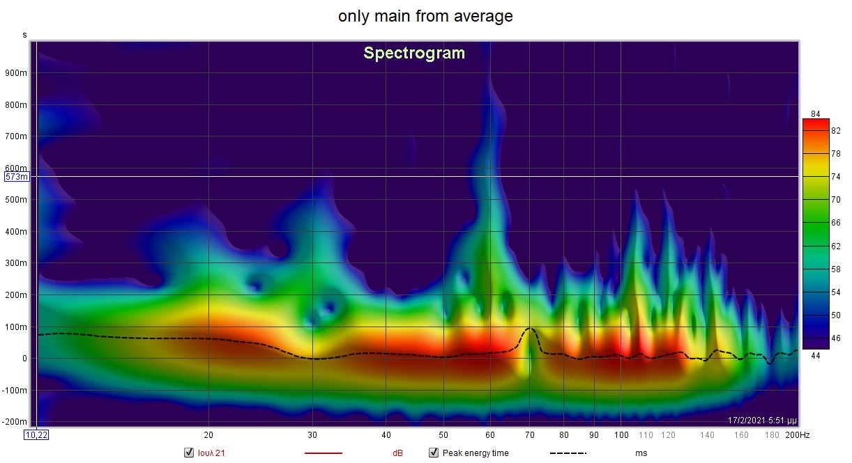

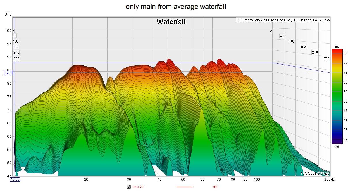

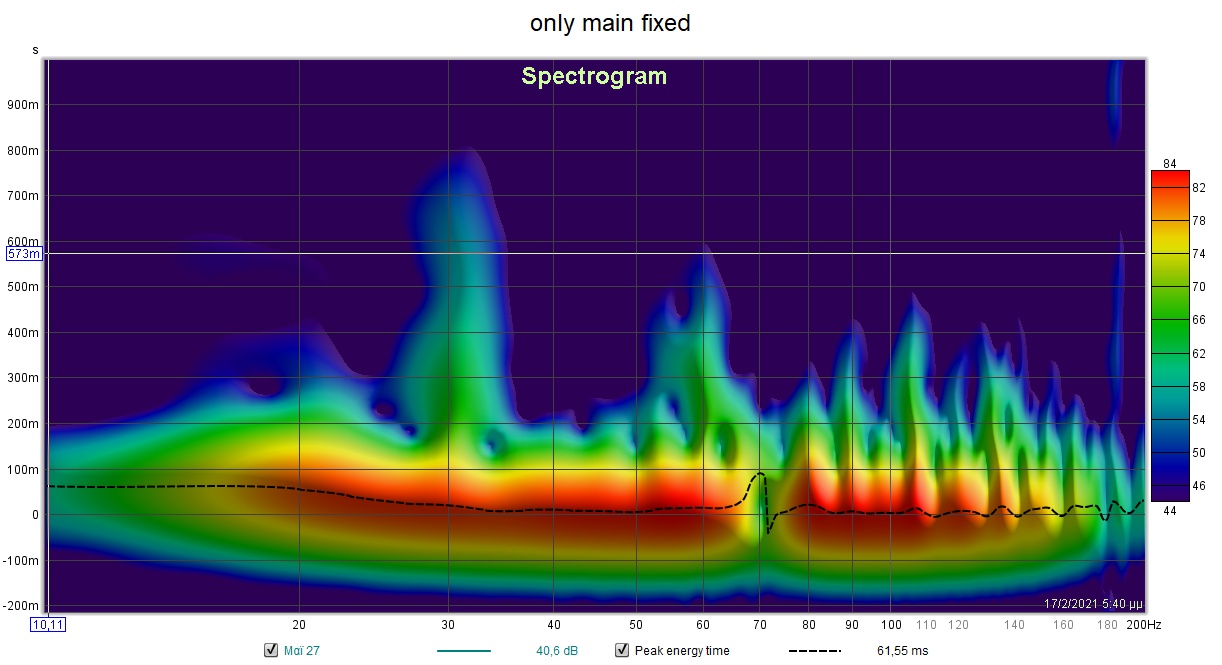

waterfall και spectro από την κύρια της average (κόκκινο - πράσινο)

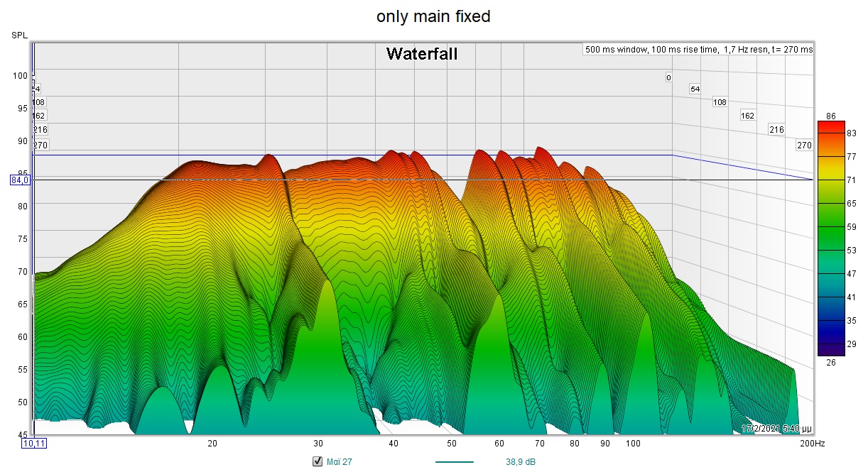

και waterfall - spectro από eq μόνο για την κύρια θέση (μπλε)

Μέτρα και sub+L, sub+R ,sub+C
Μπορεί να αλλάζει και κάτι φασικά
Τα average τα έχω.
Για μία θέση δεν κράτησα.
Τα sub είναι με ενεργό το low pass και κόψιμο στους 80.
Και +1.3μ (4ms) delay
4.569
7.891
δεν θυμάμαι για πιο λόγο μετρούσα μέχρι εκεί, αλλά μας κάνει, γενικά στην mlp υπάρχει σε όλα η ίδια συμπεριφορά
32.339
93.224
Αυτά ακούγονται, ειναι πολλά dB, και πλατύ. Δεν θα έπρεπε να εχεις τόσο μεγάλη ακύρωση στην MLP ακόμα και αν το average είναι σωστό.
Μάλλον πρέπει να ξαναρυθμίσεις/τοποθετήσεις τα σαμπ απο την αρχή.

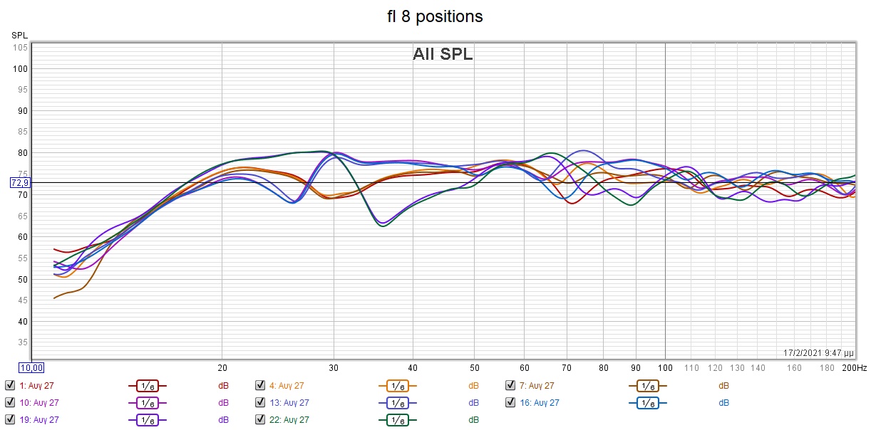

Εχεις 10db seat to seat variation στο FL. Είναι πάρα πολύ.
Πάρε minidsp και τρέξε τις οδηγίες της εταιρίας για multisub. Βάλε τον AV να βλέπει τα δυο σαμπ ως ένα.
Λυπάμαι, μην νομίζεις πως είναι απο αντιπάθεια προς το Audyssey, αλλά είναι πολύ συχνό φαινόμενο να μην τα καταφέρνουν με τα διπλά σαμπ.
Σε άλλες θέσεις τοποθέτησης σαμπ τι αποτέλεσμα παίρνεις; Υπαρχει χώρος;

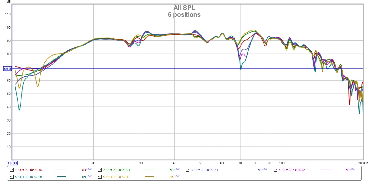

όχι καλός η κακός η θέση τους είναι αυτή και δεν αλλάζει. βασικά οι ακυρώσεις όπως βλέπουμε είναι στα πολλαπλάσια. και νομίζω είναι από την διάσταση του δωματίου. 5 χ 6 χ 3 ύψος.
το θέμα είναι έτσι στην mlp ακούγεται και έχει καλύτερη αίσθηση από τον να φτιάξω αλφάδι την mlp χωρίς να μας ενδιαφέρει το average
4.569
7.891
fl 8 positions ακτίνα 50cm.
στην ίδια ευθεία αριστερά δεξιά μπορώ να το κάνω έτσι σε ένα εύρος περίπου 1.50 μέτρα

Πάλι βλέπω μεγάλο seat-to-seat variation.
Αυτό δεν συμβαίνει κανονικά με δυο σαμπ.
Το average είναι πιο σημαντικό, συμφωνώ, και ακούγεται πάντα πιο νορμαλ. Αλλά δεν θα ήθελα να υπαρχει τοσο μεγάλη διακύμανση. Μπορείς πολύ καλύτερα.
Επιμένω για minidsp.
