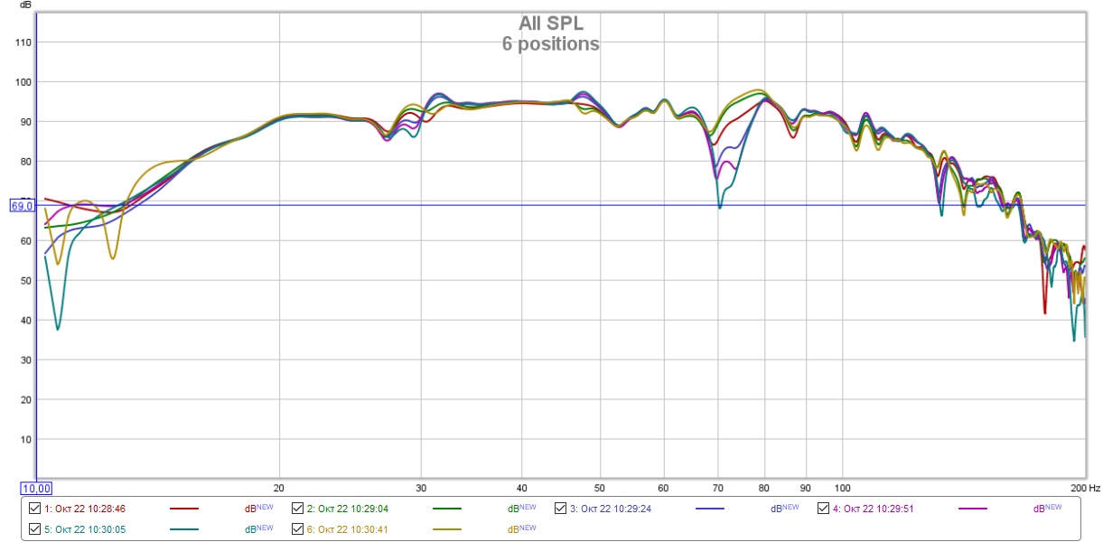

Umik 1 - REW
22.273
15.548

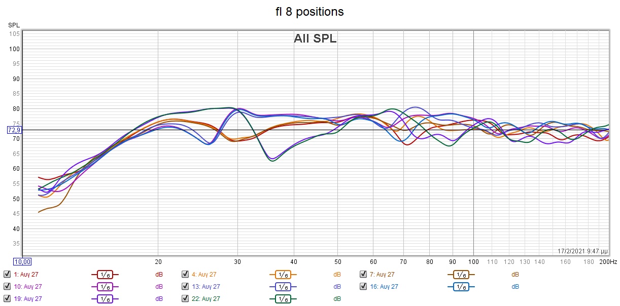

fl 8 positions ακτίνα 50cm.
στην ίδια ευθεία αριστερά δεξιά μπορώ να το κάνω έτσι σε ένα εύρος περίπου 1.50 μέτρα

Δεν θα ήταν προτιμότερο να φροντίσεις ακουστικά το χώρο πριν πας σε άλλη μια συσκευή?

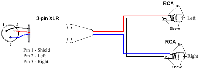

Διαφορετικά πρέπει να πας σε μεγάλο 4χ10hd για να έχεις balanced. Και χρειάζονται και extra adaptors Phoenix to xlr

Αν δεν έχεις πρόβλημα με θορύβους και ground loops, σιγά τα ωά... κάτσε unbalanced...

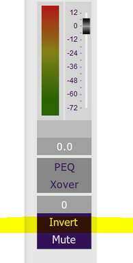

Εντούτοις έχω να προτείνω την εξής "πατέντα" για δοκιμή.
Λογικά στο minidsp θα δώσεις στην είσοδο 1 (από τον AV) σου και με το routing table θα αντιγράψεις το σήμα στις εξόδους 1 και 2 όπου όμως θα εφαρμόσεις διαφορετικό EQ και Delay (ένα τυπικό στήσιμο minidsp για 2 subs).
Γιατί να μην αντιγραφεί/οδηγηθεί το σήμα με τη χρήση του routing table και στις εξόδους 3 και 4, όπου ή 3 θα έχει τα ίδια settings της εξόδου 1 ...και η 4 τα ίδια settings της εξόδου 2 αλλά με χρήση invert ... δηλαδή οι 3,4 θα είναι αντίγραφα των 1,2 ΟΜΩΣ με αντεστραμμένη φάση !!!
Έτσι η 1 και 3 θα είναι hot & cold για balanced σύνδεση στο sub 1
και η 2 και 4 θα είναι hot & cold για balanced σύνδεση στο sub 2
Η γείωση θα είναι απλά η γείωση των rca.
