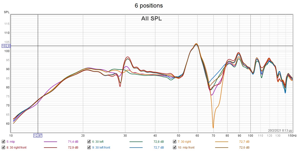

Τα sub σε 6 θέσεις χωρίς eq με μια διάμετρο περίπου 60εκ

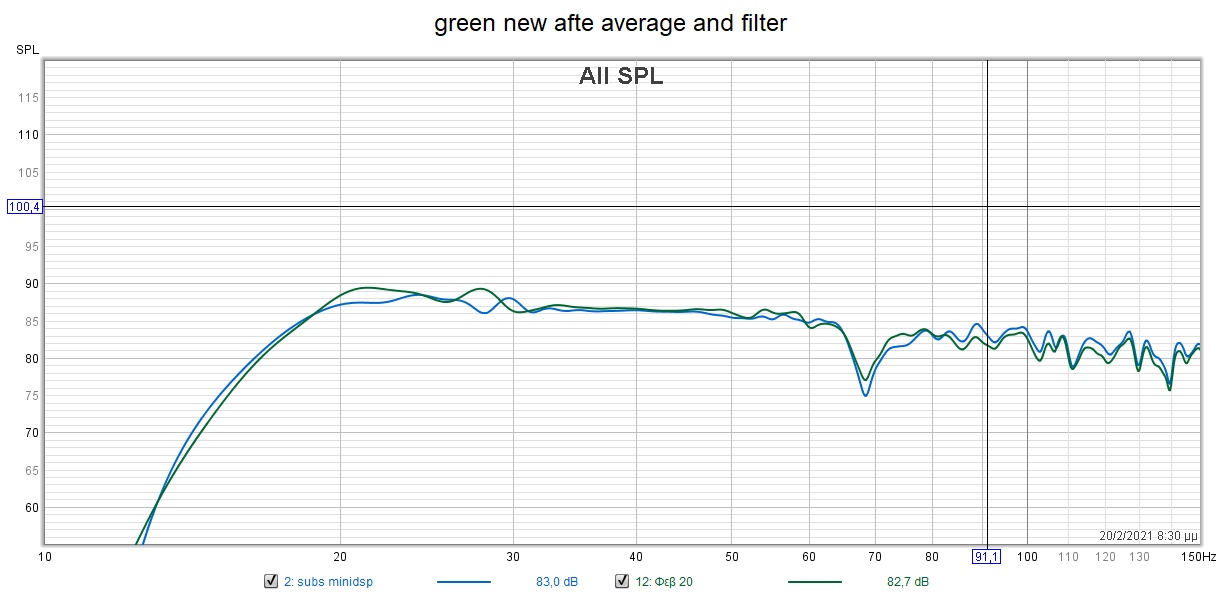

πήρα το average και εφάρμοσα eq από το rew
και πείρα σαν average μετά από eq αυτό
το μπλε είναι στην mlp το πράσινο average

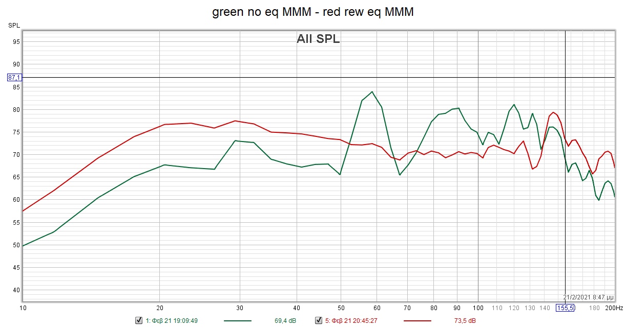

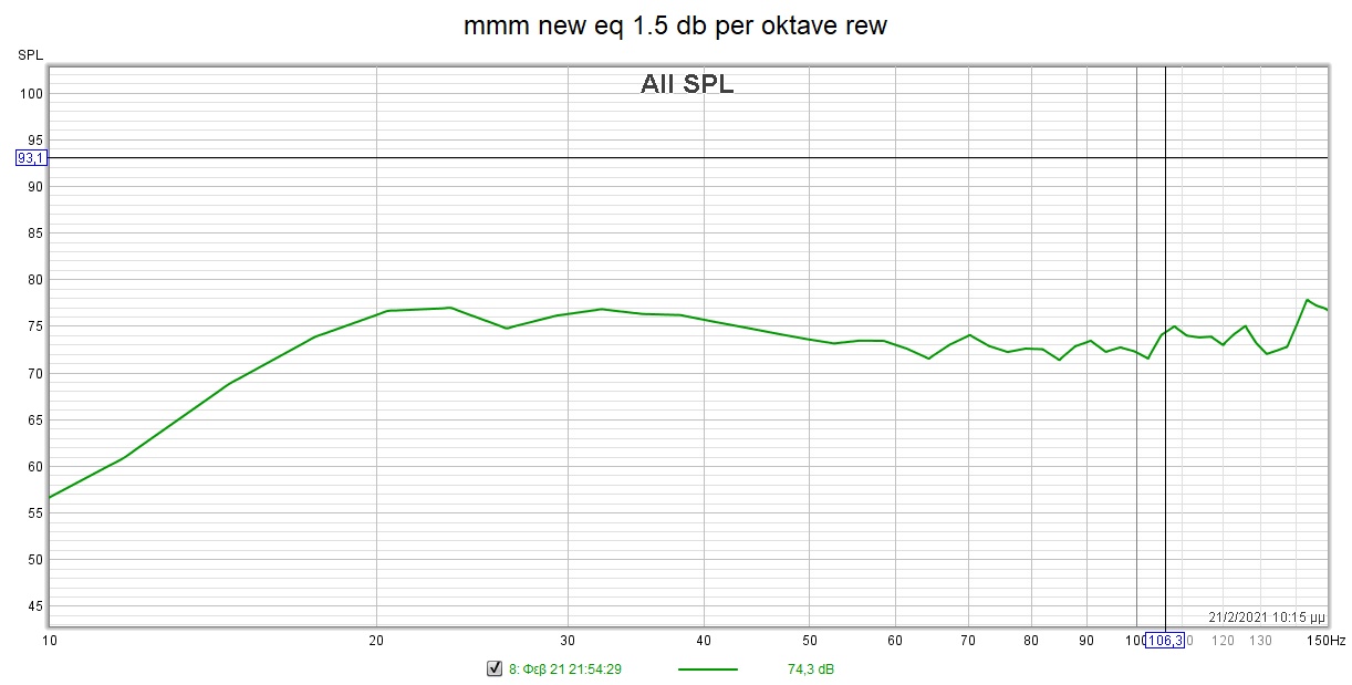

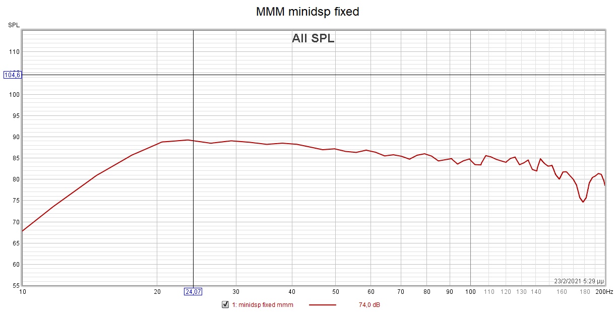

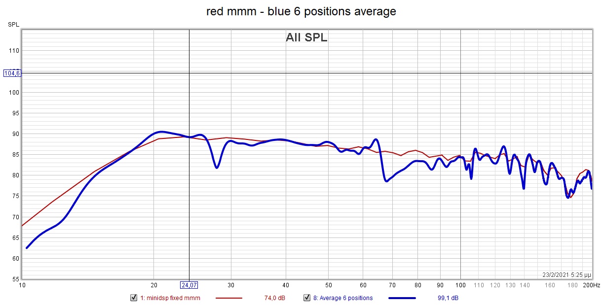

Τελικά είναι καλύτερο να πάρουμε στα υπόψιν ΜΜΜ ή average πολλαπλών μετρήσεων?
το κόκκινο είναι με κουνιστό μικ σε μια διάμετρο 40 εκ και πάνω κάτω 20 εκ
η μπλε είναι average 6 μετρήσεων μέσα στο κύκλο που έγινε το κουνιστό αλλά στο ύψος των αυτιών
