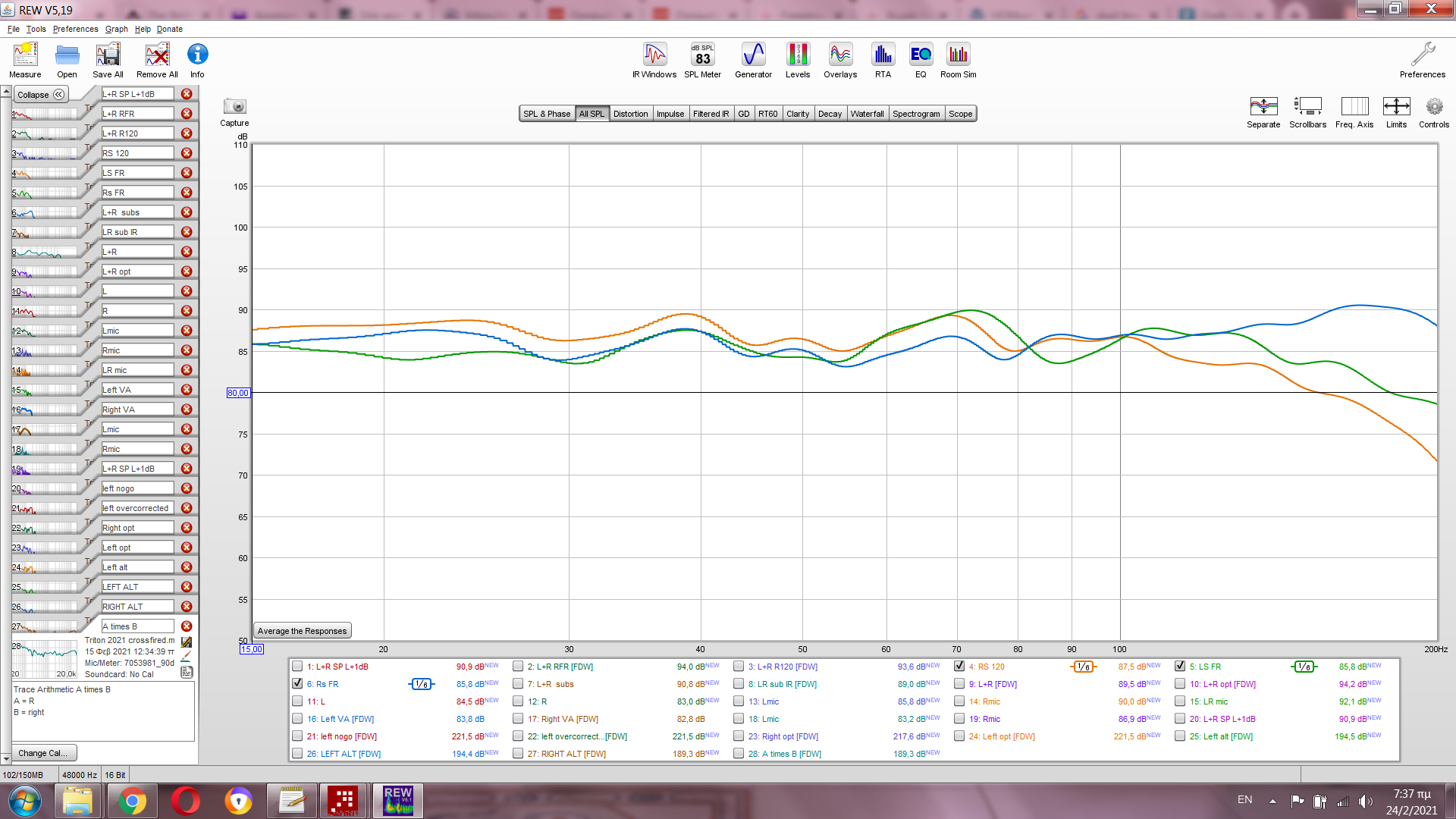

Τελικά είναι καλύτερο να πάρουμε στα υπόψιν ΜΜΜ ή average πολλαπλών μετρήσεων?
Και τα δυο χρειάζονται, βγαίνουν διαφορετικά συμπεράσματα.
4.569
7.891
έχω την εντύπωση ότι το κουνιστό είναι πάντα λίγο αισιόδοξο...
βασικά το αφήνω να πάρει καμιά 300αρια μετρήσεις και εκεί πλέον δεν αλλάζει. το ίδιο έκανα και για να πάρω μέτρηση χωρίς eq.
Ναι, και αυτό θα σε οδηγήσει να κάνεις πιο χαλαρές αλλά και πιο safe παρεμβάσεις και όχι σκληρές αλλά πολύ επίφοβες "χειρουργικές"....

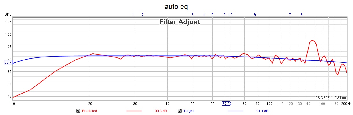

βασικά το auto eq του rew το κάνει. στα φίλτρα έχει δώσει πόνο. σε κάτι στάσιμα έχει εφαρμόσει 14db κόψιμο
Τα μεγάλα "σφαξίματα" των modes φέρνουν μεν το μπάσο σε λογικά επίπεδα στις συγκεκριμένες συχνότητες αλλά χάνοντας την δυναμική και τον έλεγχο γιατί ότι απομείνει είναι αποτέλεσμα μόνο των συντονισμών...
Παίζοντας θα δεις πως μάλλον θα κάνεις "εκπτώσεις" σε κάποια πράγματα γιατί θα χάνεις κάτι άλλο.... θα έρθει φυσικά η χρυσή τομή, αλλά όπως έχεις μάλλον ήδη καταλάβει.... δεν είναι μια διαδικασία ψεκάστε (μετρήστε) - σκουπίστε (ρυθμίστε) - τελειώσατε....
Προτείνω να ζεις λίγο με τις μουσικές σου μετά από κάθε πείραμα, εκτός αν βγάζει μάτι (αυτί) πως δεν είναι καλό οπότε πας σε επόμενο...

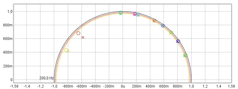

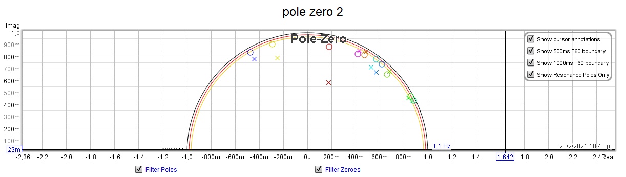

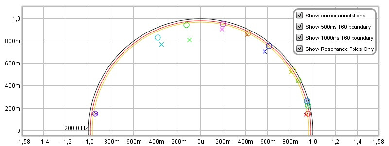

Ως γνώμονα για την ευστάθεια στα εφαρμοζόμενα φίλτρα,μπορεί να μας βοηθήσει το διάγραμμα (Pole-Zero) από τη σχετική υποενότητα του REW-EQ.
Έχουμε παρακάτω δύο παραδείγματα για φίλτρα ισοστάθμισης από διαφορετικά setup :
Αναπαριστάται το άνω ημικύκλιο μονάχα,αφού το κάτω είναι απολύτως συμμετρικό.Τα διαφορετικά χρώματα ανήκουν στα επιμέρους εφαρμοζόμενα φίλτρα.
Τα φίλτρα με αρνητικό gain τείνουν να έχουν τα μηδενικά τους πιο κοντά στη μοναδιαία περίμετρο απ'ότι τους ομόλογους πόλους.
Η μαύρη περίμετρος αντιπροσωπεύει το μοναδιαίο διάστημα...Δεν θέλουμε κανένα πόλο (Χ) ή μηδενικό (Ο) να κείτεται έξω από τη μαύρη περίμετρο,διότι αυτό θα σήμαινε πλήρη αστάθεια στη συνάρτηση μεταφοράς.
Η κόκκινη περίμετρος αντιπροσωπεύει το όριο των 1000 msec στο RT60 ως προς τους ιδιοσυντονισμούς του δωματίου των οποίων οι πόλοι θα εμφανίζονται.
Η δε κίτρινη περίμετρος είναι το όριο των 500 msec στο RT60.
Επιθυμητό θα ήταν όλοι οι πόλοι να μην υπερέβαιναν αυτά τα όρια.Όσο πιο κοντινός εμφανίζεται δεδομένος πόλος στη μαύρη περίμετρο,τόσο ανώτερη η τιμή RT60 που θ'αντιστοιχεί στον αντίστοιχο ιδιοσυντονισμό από το δωμάτιο...
Όταν στο πρόγραμμα Generic του REW-EQ επιλέγεται η εντολή Modal filter στην υποενότητα EQ Filters,το λογισμικό φροντίζει ώστε ο εμφανιζόμενος πόλος να κρατιέται όσο γίνεται πιο μέσα σε σχέση με τις περιμέτρους .
Ποιο είναι τώρα το κριτήριο ευστάθειας για το σύστημα στις πρώτες οκτάβες...Εάν ο εμφανιζόμενος πόλος που αντιστοιχεί όπως είπαμε σε διακριτούς ιδιοσυντονισμούς του χώρου ταυτίζεται με το εμφανιζόμενο μηδενικό από το εφαρμοζόμενο φίλτρο,αυτό σημαίνει ότι οι παράμετροι του φίλτρου θα αντισταθμίζουν πλήρως τις βλαβερές επιδράσεις του συγκεκριμένου συντονισμού τόσο στο πεδίο της συχνότητας όσο και σ'εκείνο του χρόνου.Σε περίπτωση όπου δεν ταυτίζονται θα θέλαμε τουλάχιστον να βρίσκονται όσο πιο κοντά γίνεται το ένα με το άλλο.
Εννοείται ότι όσο ικανό και να είναι το αυτοματοποιημένο λογισμικό,τα φίλτρα όπως και τα...παϊδάκια,θέλουν ΄΄χέρι΄΄.

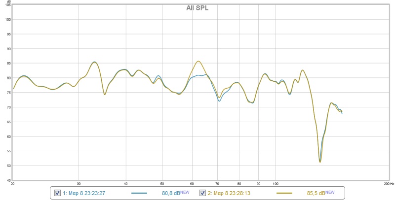

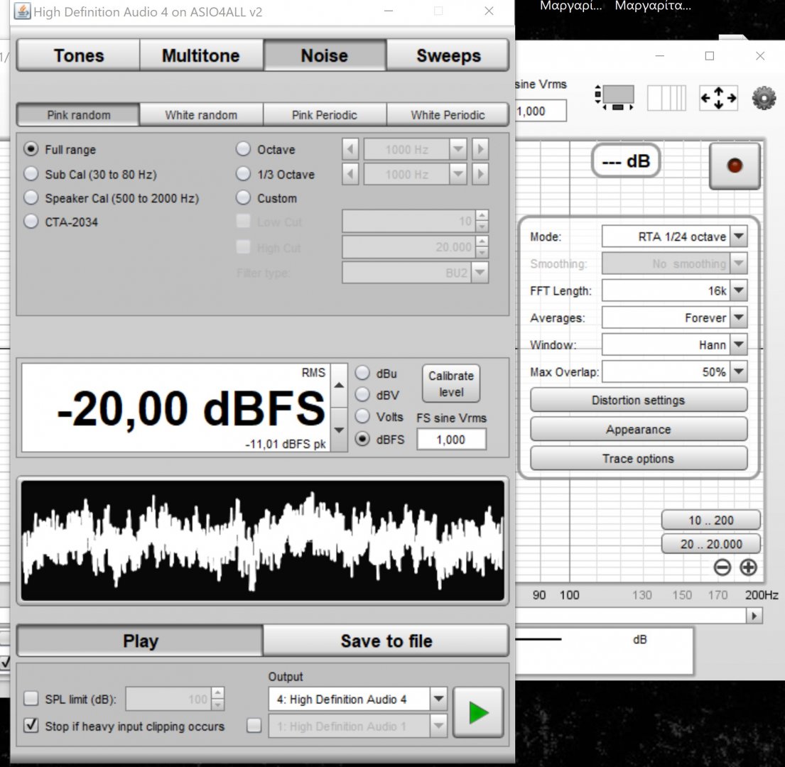

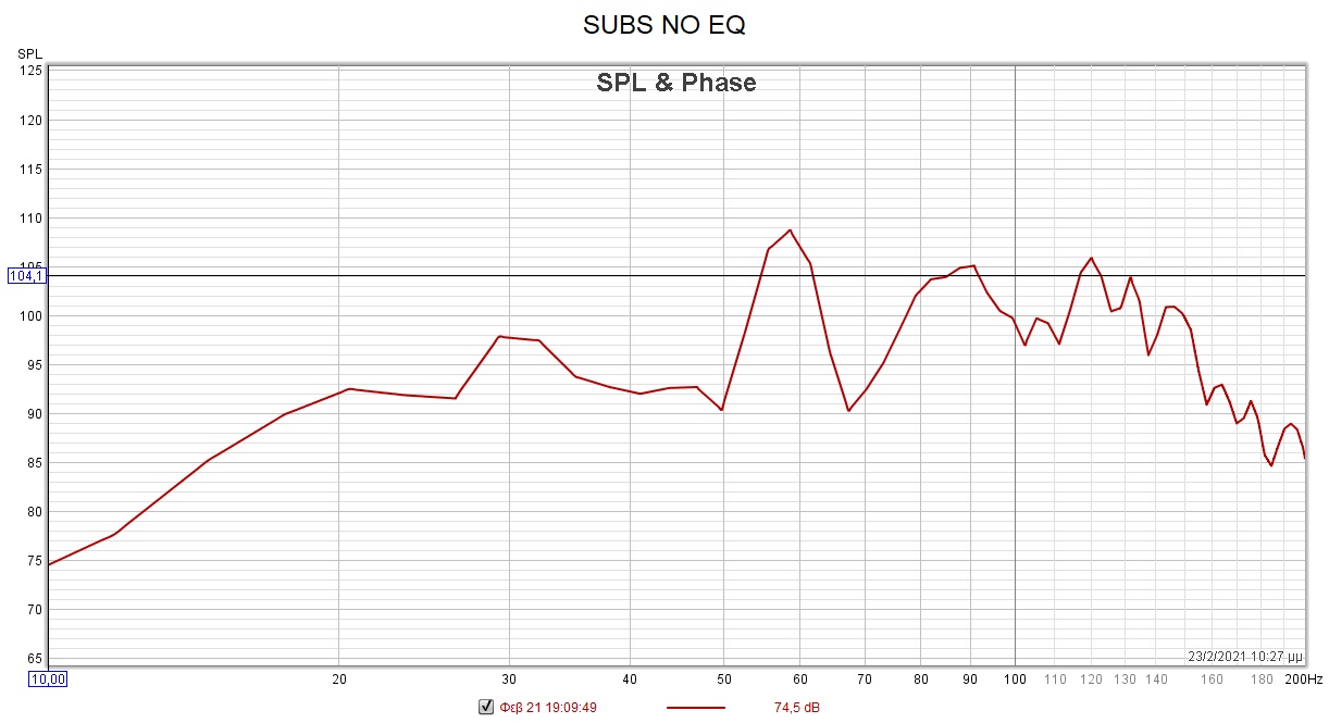

Ρυθμίσεις για το κουνιστό έχω βάλει αυτές από το κλασικό video που κυκλοφορεί στο youtube
Τα 2 sub μαζί χωρίς eq με κουνιστό μικ

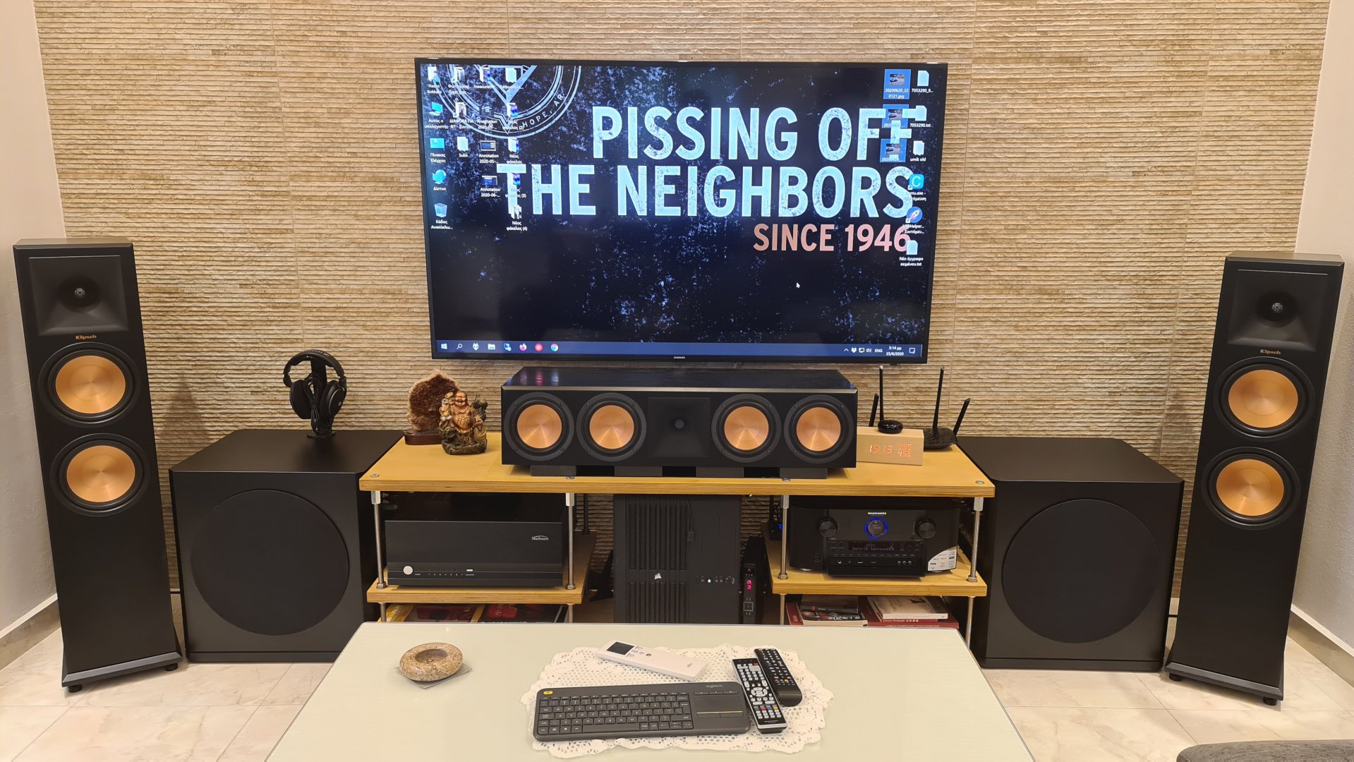

Τα sub δεν γίνεται να αλλάξουν θέσεις είναι συμμετρικά τοποθετημένα μπροστά ακριβώς μέσα από τα main.
το δωμάτιο είναι 4 χ 6 χ 3.10 και η mlp στο κέντρο στα 2.90
το auto eq από το rew

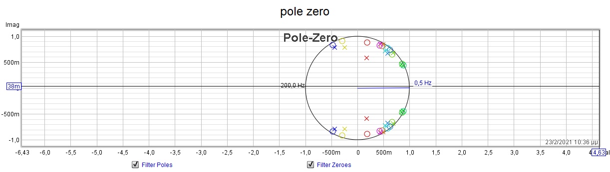

pole zero
pole zero

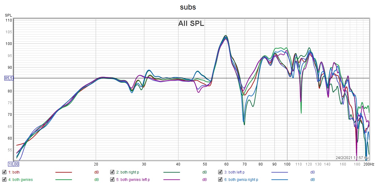

Από το γράφημα βλέπω ότι πρέπει να έχει εφαρμοστεί θετικό gain σε δύο φίλτρα.Αυτό δεν πειράζει και τόσο,εφόσον οι πόλοι θα κείτονται μέσα από την περίμετρο των 500 msec...Θα έλεγα να ξανακοιτάξεις το φίλτρο με την κόκκινη σήμανση που έχει τη μεγαλύτερη απόσταση μεταξύ πόλου-μηδενικού.Μήπως να το ΄΄έσπαγες΄΄ σε δύο τμήματα με ευνοϊκότερες παραμέτρους για το καθένα...

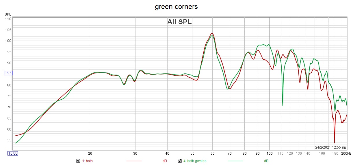

Δεν μπορώ να κάνω κουμάντο στο αν γίνεται να έμπαιναν τα sub σε καλύτερες θέσεις σε χώρο δικό σου...Ο ίδιος πάντως θα προτιμούσα να τα έβλεπα είτε σε γωνίες με τα L_R κανάλια λίγο πιο μέσα,είτε καθένα ν'απέχει από το γειτονικό του πλευρικό τοίχωμα στο εν τέταρτον της διάστασης πάνω στην οποία είναι ήδη βαλμένα (και 1/2 διάστασης μεταξύ των) ,αλλά αυτό βλέπω να μην επιτρέπεται από το έπιπλο με τα μηχανήματα...Εκτός αν έπιπλο και ηχεία L-C-R έρχονταν λίγο πιο μπροστά ώστε ν'άφηναν χώρο για τα sub από πίσω τους ακριβώς στο εν τέταρτον της διάστασης (με σημείο αναφοράς το κέντρο στο πλάτος της καμπίνας σε καθένα sub)...
4.569
7.891
το έχω δοκιμάσει
όπως και όλους τους πιθανούς συνδυασμούς και με περιστροφή πάνω στον άξονα τους μιας και έχουν 2 ενεργά woofer το κάθε ένα στα πλάγια.

Είναι δυνατόν να δοκιμάσεις τουλάχιστον με τα sub καθένα ακριβώς πάνω στο 1/4 του πλάτους ;
Υπάρχει βέβαια και άλλη υποσχόμενη εναλλακτική,με τα sub το ένα στο δεξί και το άλλο στο αριστερό πλευρικό τοίχωμα αντί του μπροστινού,καθένα πάνω στο μέσον από το διάστημα του μήκους (6:2 = 3 μέτρα).Επίσης υποσχόμενη η προοπτική να έμπαιναν διαγώνια μεταξύ τους,το ένα λ.χ. στη μπροστινή αριστερή και το άλλο στην πισινή δεξιά γωνία ή αντιστρόφως.Στην τελευταία περίπτωση θα έμενε κανονικά προβληματικός μονάχα ο θεμελιώδης ιδιοσυντονισμός από το ύψος...Ας μη θιγεί καλύτερα το ενδεχόμενο να έμπαινε το sub σε πίσω τρίεδρη γωνία της...οροφής.
Γίνομαι δε τόσο επίμονος στο ζήτημα της κατάλληλης τοποθέτησης,καθότι ο ίδιος έχω επιτύχει έτσι έχοντας λιγότερο στιβαρά sub από τα δικά σου αποκρίσεις με αυτά μόνα τους όπως παρακάτω από 15-200 Hz χωρίς το παραμικρό φίλτρο ισοστάθμισης (αριστερό πράσινη καμπύλη-δεξί πορτοκαλί και μπλε τα δύο μαζί υπό την ίδια ακριβώς κλίμακα με τις δικές σου παραστάσεις):
Χωρίς βέλτιστη αρχική τοποθέτηση ως προς τα δικά σου sub,θυσιάζεται αδίκως - λόγω ισοσταθμίσεων που θα μπορούσαν να είναι ηπιότερες - σημαντικό ποσοστό από τις δυνατότητες ενέργειας που έχουν. Η στιβαρότητά τους θα χαραμίζεται ενώ θα ψάχνεσαι κιόλας για το ποιο λογισμικό θα τα διαχειριζόταν καλύτερα...Κάνε όσο γίνεται το χώρο να δουλέψει υπέρ αντί εναντίον σου.Δεν υπάρχει υπερβατική λύση με φίλτρα ισοστάθμισης...
