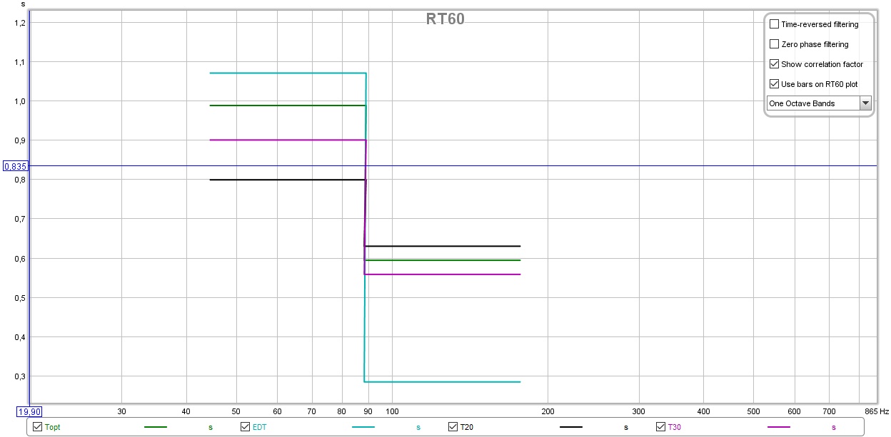

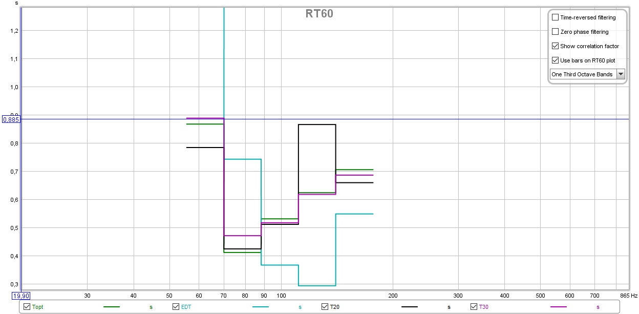

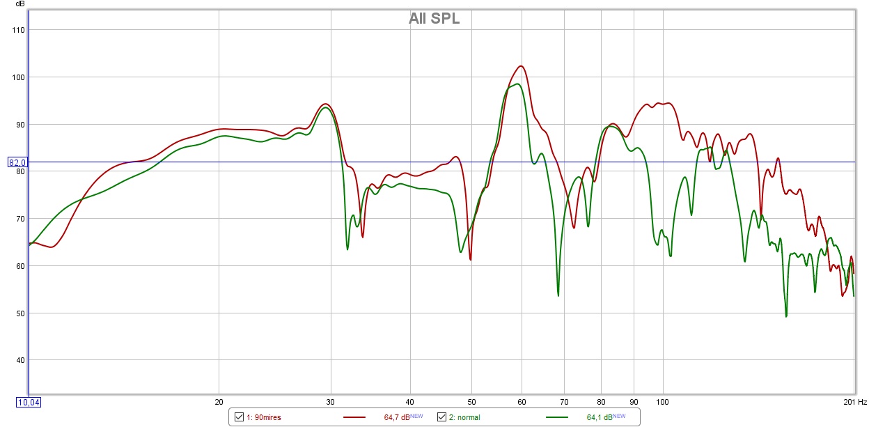

2 βραδυνές γρήγορες μετρήσεις του sub. Στη normal θέση του και με περιστροφή 90μοίρες προς τον τοίχο αριστερά

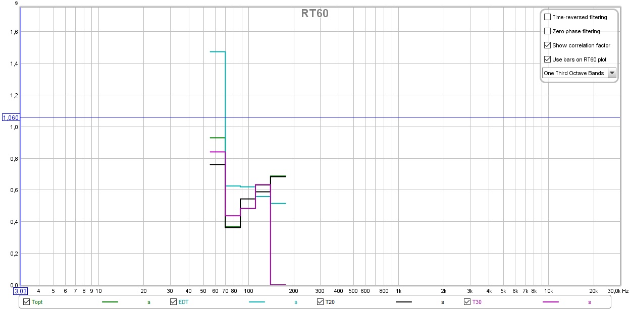

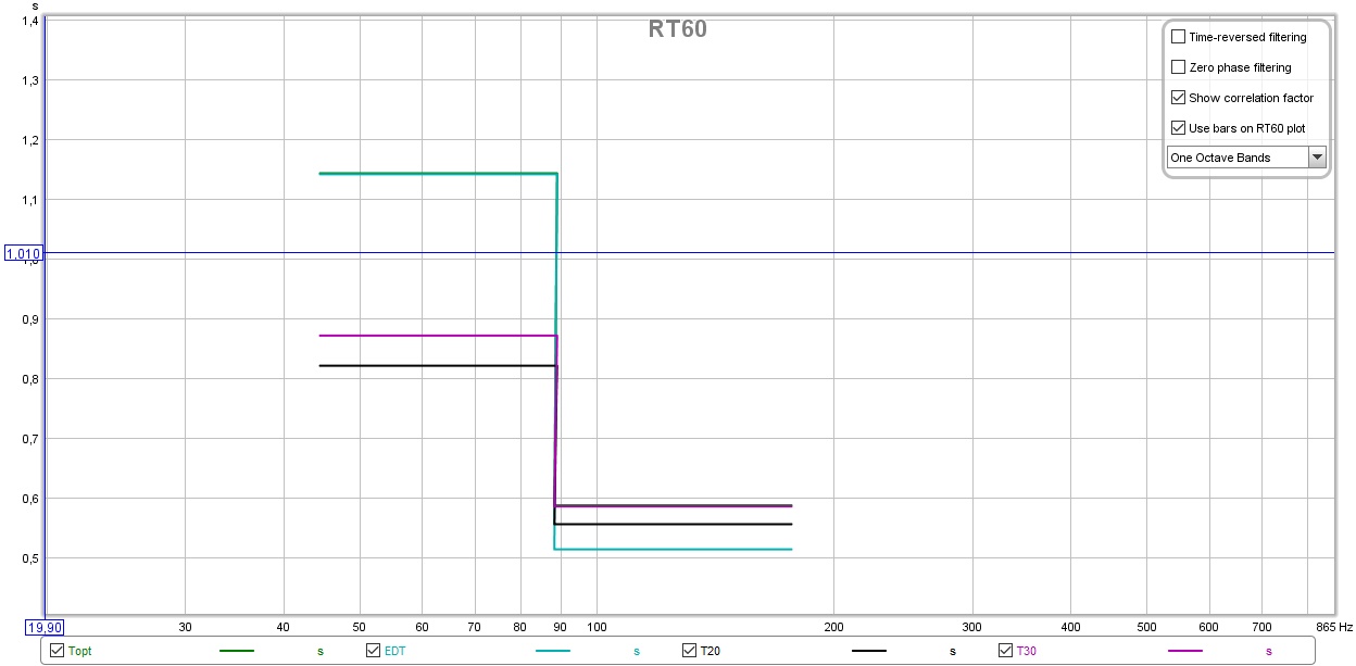

όπως γράφω 2 γρήγορες. πιστεύω από αύριο το απόγεμα και το ΣΚ να μπορέσω να παίξω πολύ
έχω και τα rt60 τους
normal position
90μοίρες
[DOUBLEPOST=1535056295][/DOUBLEPOST]ναι στα αριστερά. τράβηξα το left μπροστά και γύρισα το sub να κοιτάει τοίχο.
60.451
147.189
Φαίνεται σαφής βελτίωση με την περιστροφή.
Προς την άλλη κατεύθυνση δεν έχει νόημα η περιστροφή.
Στο πρότεινα, ώστε το μεγάφωνο (όχι το κουτί, αλλά το ίδιο το μεγάφωνο) να πλησιάσει περισσότερο και στον πίσω, και στον πλαϊνό τοίχο, προς τη γωνία.

το rt60 μη σε απασχολεί άλλο...κοιτάμε συχνότητες τώρα
[DOUBLEPOST=1535057153][/DOUBLEPOST]

Ρε συ τι παιχτηκε στους 100 κυκλους? Η περιστροφη κατα π/2 ειχε σαν αποτελεσμα η θεση ακροασης ενω βρισκοταν σε καποιο σημειο ενισχυσης να βρεθει σε σημειο αποσβεσης; Πως γινεται κατι τετοιο; Η ειναι απλα τυχαιο; Η δεν εχει σχεση; Η τελος παντων δεν υπηρξε ποτε στασιμο στους 100; o_Oo_Oo_Oo_O

ναι πράγματι εκεί έγινε χαμός, θέλω να το ακούσω σήμερα να δω την διαφορά. τις 2 βούτες που κάνει εκεί στα 33 και 50 θέλω να το κάνω λίγο βόλτες στο δωμάτιο να δω που στρώνει αν στρώνει.
Το ανάποδο νομιζω, το κόκκινο ειναι μετά την περιστροφή απο ο,τι καταλαβαίνω απο το γράφημα

Σωστα αλλα και παλι αυτο που λεω ειναι ιδιο με αναποδη διατυπωση. Αυτο που θελω να καταλαβω ειναι αν υπηρχε ενα στασιμο και περιστρεφοντας το ηχειο κατα 90 μοιρες μενοντας στην ιδια θεση ακροασης πλεον στο στασιμο ειμαστε σε διαφορετικη θεση και μαλιστα τοσο συγκεκριμενα. Αν ισχυει κατι τετοιο και δεν ειναι τυχαιο το αποτελεσμα η να εξαρταται απο αλλο παραγοντα μπορουμε να προβλεψουμε και να αλλαξουμε ευνοικα τη θεση του ηχειου προς οφελος μας. Η μηπως δεν υπηρχε στασιμο κυμα καθολου και απλα η βύθιση οφειλόταν σε άλλο λόγο;

Δεν εκανα τίποτα άλλο πέρα του να περιστρέψω το sub πάνω στον άξονά του κατά 90μοίρες. Και μάλιστα πέιρα από 2 φορές τι κάθε μέτρηση γιατί μου έκΝε εντύπωση
