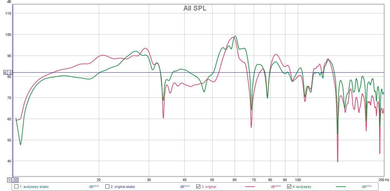

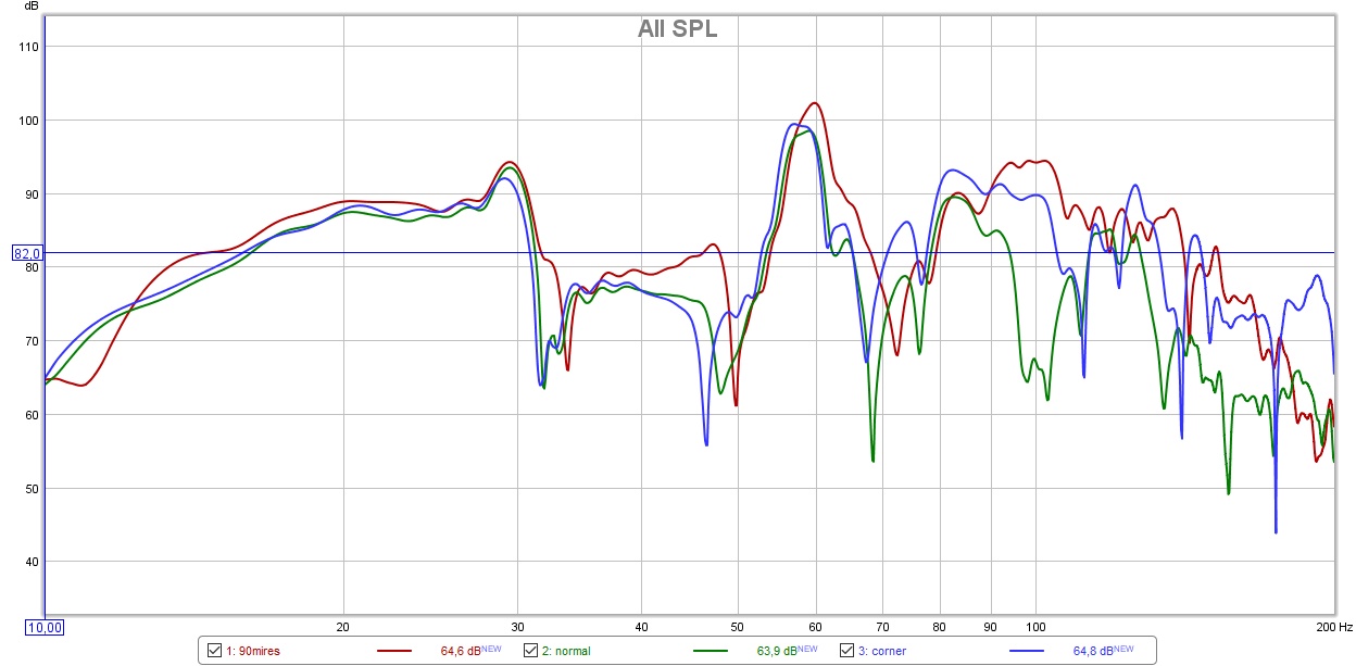

Ρε συ τι παιχτηκε στους 100 κυκλους?
Είχε μια ακυρωσάρα, που με την περιστροφή εξαφανίστηκε.
Με την περιστροφή βελτιώθηκε η απόκριση χαμηλά, αυξήθηκε η στάθμη, μειώθηκαν οι βυθίσεις και εξαφανίστηκε η ακύρωση στους 100.
Ήταν όλα αναμενόμενα.

να καμιά φορά τι συμβαίνει αν έχεις καιρό να τα κουνήσεις. Για κάποιο λόγο το phase ήταν reverce. και το cross 160 όχι τέρμα.
μου μοιάζει σαν να έβαλε το χέρι του ο πιτσιρίκος.

Σε έχασα. Τι έκανα? Δοκιμάζω θέσεις στο sub. Για το phase?
[DOUBLEPOST=1535134838][/DOUBLEPOST]Μα δεν έχω κάτι φτιαγμένω. Γιαυτό το πείρα (umik) κάνω δοκιμές για να καταλήξω στη διάταξη. Εννοείτε ότι θα τα ξανατρέξω όλα από την αρχή.

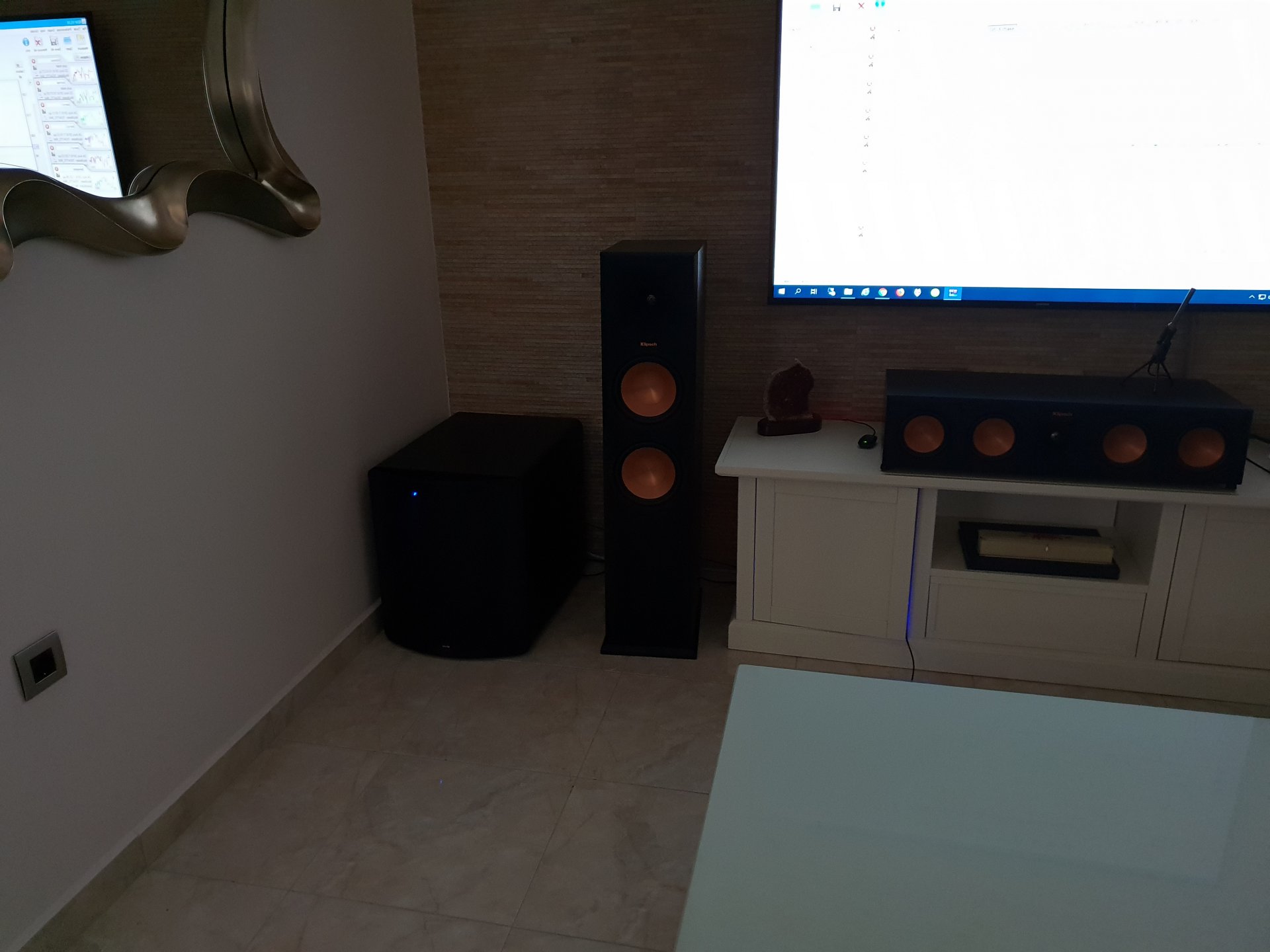

Άμα είναι να το βάλεις γωνία το σαμπ, τότε το μεγάφωνο προς τον τοίχο.
Αν και θα είναι πολύ μικρό το όφελος..
Σε τι απόσταση κάθεσαι από τα ηχεία; Πόσο απέχουν μετσξυ τους τα κέντρα των ηχείων;
το κεντρικό είναι στα 2.60 από το μικρόφωνο τα l - r μεταξύ τους στα 3

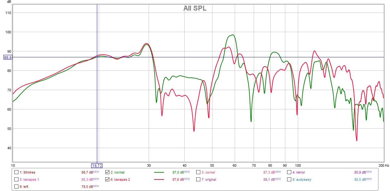

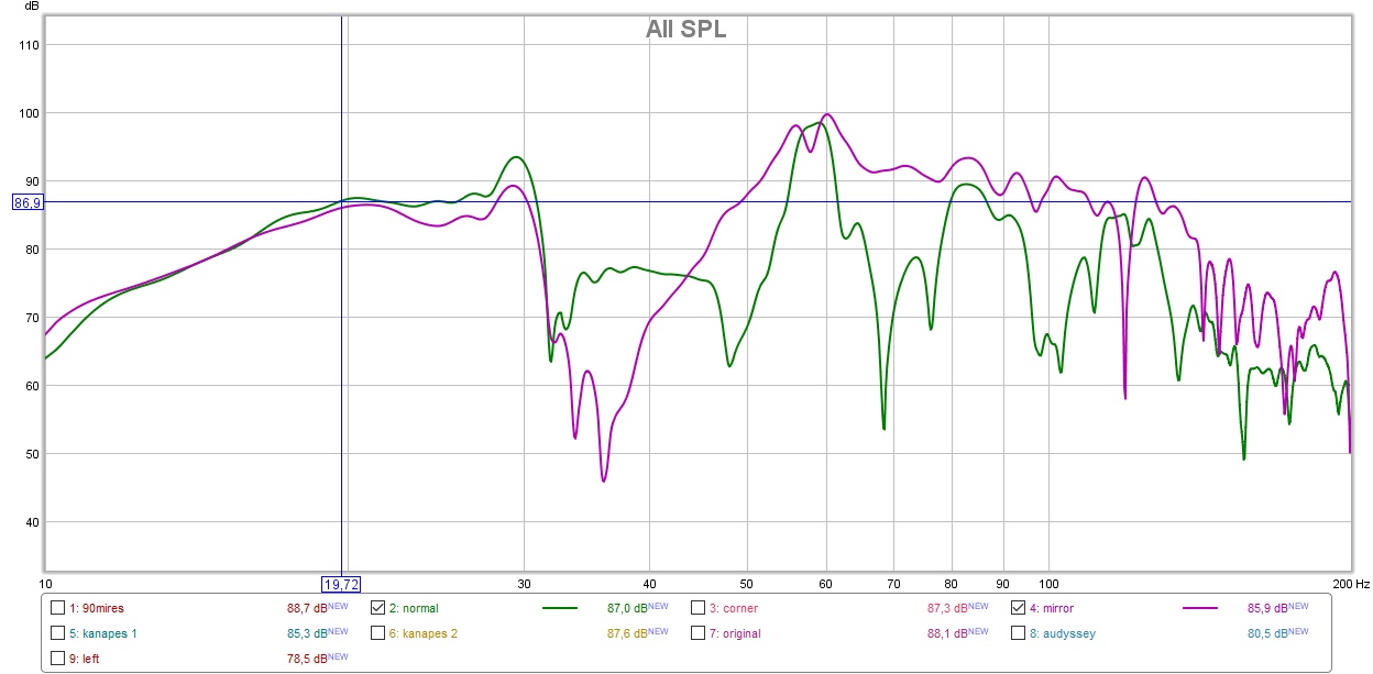

[DOUBLEPOST=1535141645][/DOUBLEPOST]Πάμε
normal θέση sub όπως δλδ το είχα τόσο καιρό vs αριστερό τοίχο κάτω από καθρέφτη με το μεγάφωνο να κοιτάει το πίσω τοίχο του δωματίου

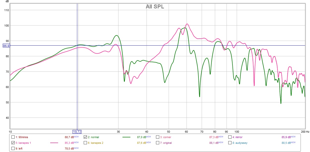

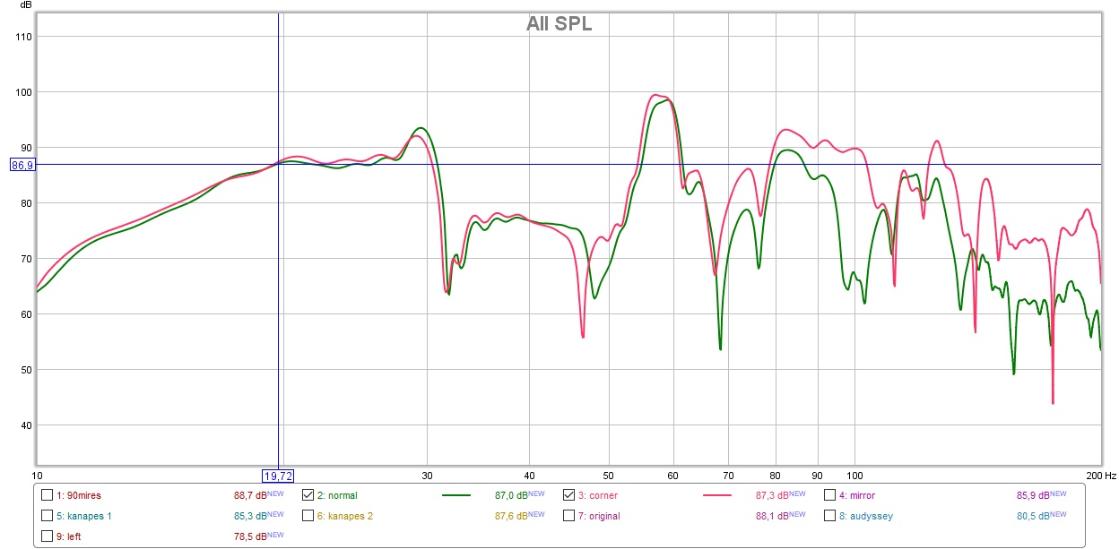

[DOUBLEPOST=1535141739][/DOUBLEPOST]normal θέση sub όπως δλδ το είχα τόσο καιρό vs αριστερά του καναπέ και το μεγάφωνο να κοιτά τον τοίχο της tv
[DOUBLEPOST=1535141859][/DOUBLEPOST]normal θέση sub όπως δλδ το είχα τόσο καιρό vs δεξιά του καναπέ μπροστά από το front right με το μεγάφωνο να κοιτά τον αριστερό τοίχο.
[DOUBLEPOST=1535141980][/DOUBLEPOST]normal θέση sub όπως δλδ το είχα τόσο καιρό vs γωνία
[DOUBLEPOST=1535142276][/DOUBLEPOST]και μια μέτρηση του front left με τη normal θέση (red) όπως το είχα δλδ στη γωνία vs δίπλα στο έπιπλο κοντά στη tv

πάρε μία μέτρηση και πίσω από τον καναπέ
+ άσχετη ερώτηση: τον ενισχυτή του sub τον έχεις τέρμα?
[DOUBLEPOST=1535142885][/DOUBLEPOST]++ με το sub αριστερά του καναπέ...μπορείς να παίξεις λίγο παραπάνω...δηλαδή να το στρίψεις και σε άλλες κατευθύνσεις/?
+++ ερώτηση: ο χώρος αυτός είναι με γυψοσανίδα χωρισμένος?

το volume του sub είναι ένα κλικ κάτω από τη μέση, το τριμ στον av στο -2 και μετράω σε 0db volume ~78db pink noise
όχι τούβλο κανονικά. στο ταβάνι μόνο έχει περιμετρικά γυψοσανίδα κρυφό φωτισμό
αύριο πλέον και άλλες μετρήσεις.

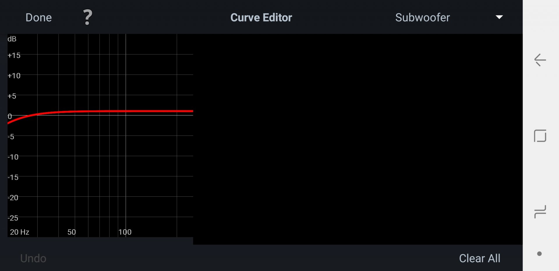

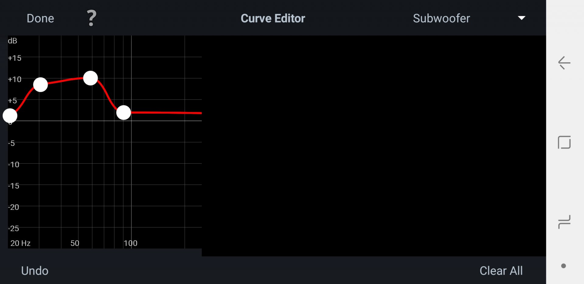

και έχουμε και το παράδοξο. ενώ έδωσα πολλά db πάνω από 30 έως 55 hz στο app αυτό μεταφράστηκε έτσι.

Mα το έχουμε πει αυτό...δεν σου αφήνει το Audyssey από ένα σημείο και μετά που κρίνει εκείνο να μεταβάλλεις πολλά πράγματα...ειδικά σε κορυφές...στο να δίνεις db δηλαδή
γι αυτό σε ρώτησα για τον ενισχυτή του sub
κόβοντας μπορεί θα έχουμε καλύτερα αποτελέσματα πιστεύω
αφού πρώτα δούμε πως θα σου το φέρει το audyssey
Υ.Γ. Οι μετρήσεις που ανεβάζεις είναι χωρίς audyssey ετσι?
