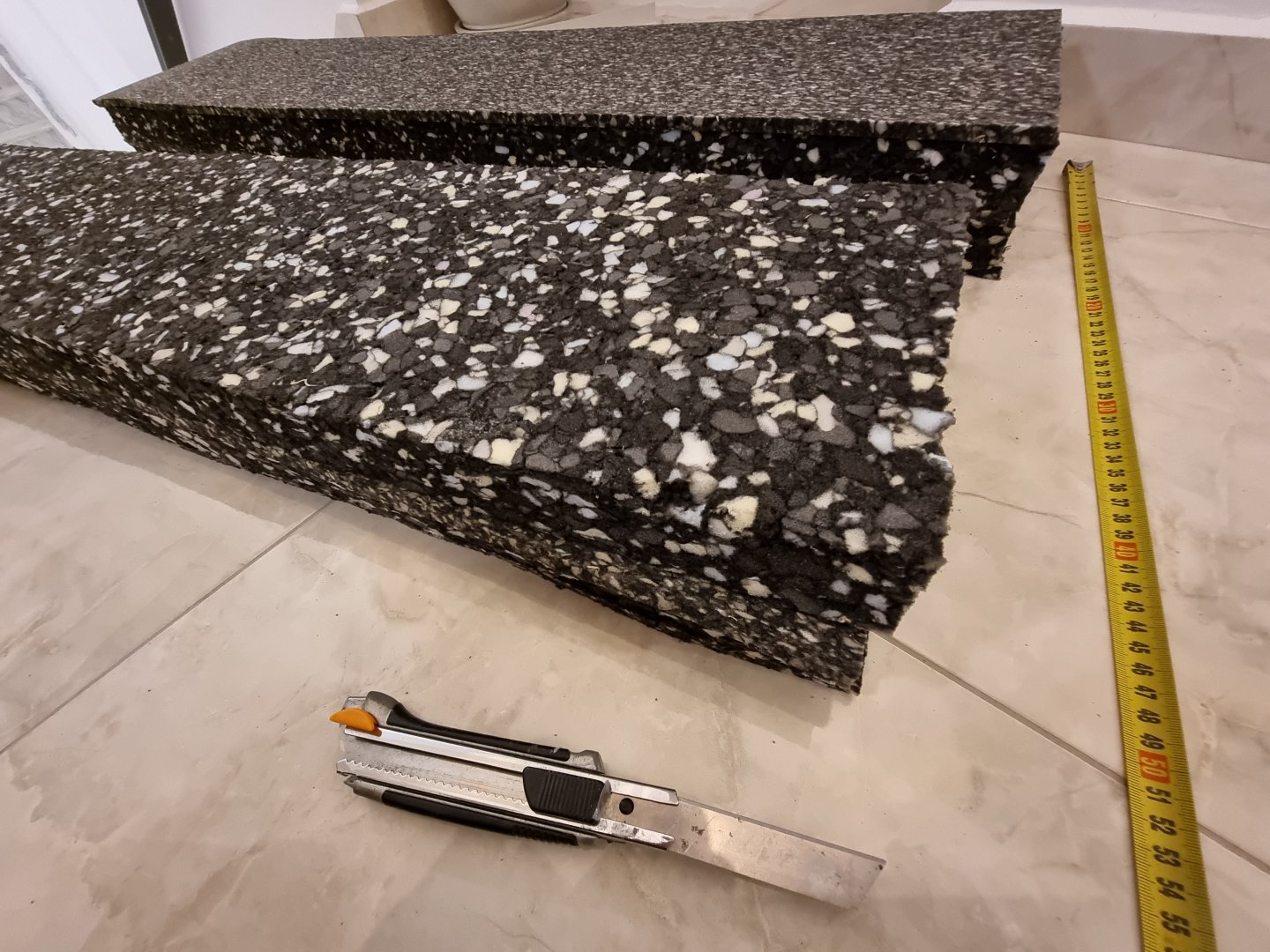

Τα κοψίματα τελείωσαν
Πίσω από τα lr (11cm 2 κομμάτια 80/40 και 3 κομμάτια 150/10 εναλλάξ)
πίσω από το center (16cm 4 κομμάτια 80/40)
κάτω από το center (4cm 2 κομμάτια 100/20)
πίσω από τα surround (6cm 6 κομμάτια 150/10)
πίσω από τα back (7cm 5 κομμάτια 150/10 και ένα κομμάτι 100/20)
πίσω από όλο το έπιπλο και τα 2 sub (6cm 3 κομμάτια 100/20)
τα κόλλησα μεταξύ τους με κόλλα σε spray
στο σημείο των bass reflex να τα αφήσω να εφάπτονται ή να κάνω τρύπες?

Να κάνεις τρύπες. Το είδα ότι ρώτησες κάποιες φορές και κανείς δεν σου απάντησε.
Εννοείται ότι θα κάνεις τρύπες.
5.481
6.656
Εαν εχεις μονιμα τα σαμπ σε λειτουργια τις κλεινεις εννοειται. (οποτε του κεντρικου ταπωσε την)
Εαν οχι των left/right ανοιγεις εννοειται αρκετα ομως οχι οσο η διαμετρος των br.

Χωρίς sub δεν υπάρχει το σενάριο.
Το κεντρικό όπως και τα surround είναι κλειστά
Τα left right και τα back surround έχουν τρύπα
Όταν λέω να κλείσω, όχι να βάλω μέσα στο reflex. Απλά το copopren να εφάπτεται με το πίσω μέρος του ηχείου.

Πάω να δω σε λίγο αν έκανε δουλειά η κόλλα

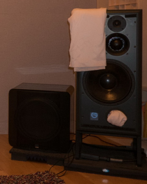

Κλεισ'τη, αλλα οχι με καλτσα ρε φιλε, ελεος.
Βαλε μια πετσετα.
Μπανιου, χνουδωτη.
Καταλαβες? Εχουμε και καποιο στυλ.
...ακου καλτσα!
Οισωπαιδοτηκος!

Κλείσιμο με βρώμικη κάλτσα, και κανονικά ο κόπρος πίσω (κοποπρεν).
Από την στιγμή που παίζεις με subs και θες να κάνεις optimize τα sub και τον ήχο σου γενικότερα, γιατί από ότι κατάλαβα τα ηχεία τα έχεις κοντά στον τοίχο, οπότε να αποφύγεις τις χαμηλές από τα FR/FL/C καλύτερα.
Seal the suckers
