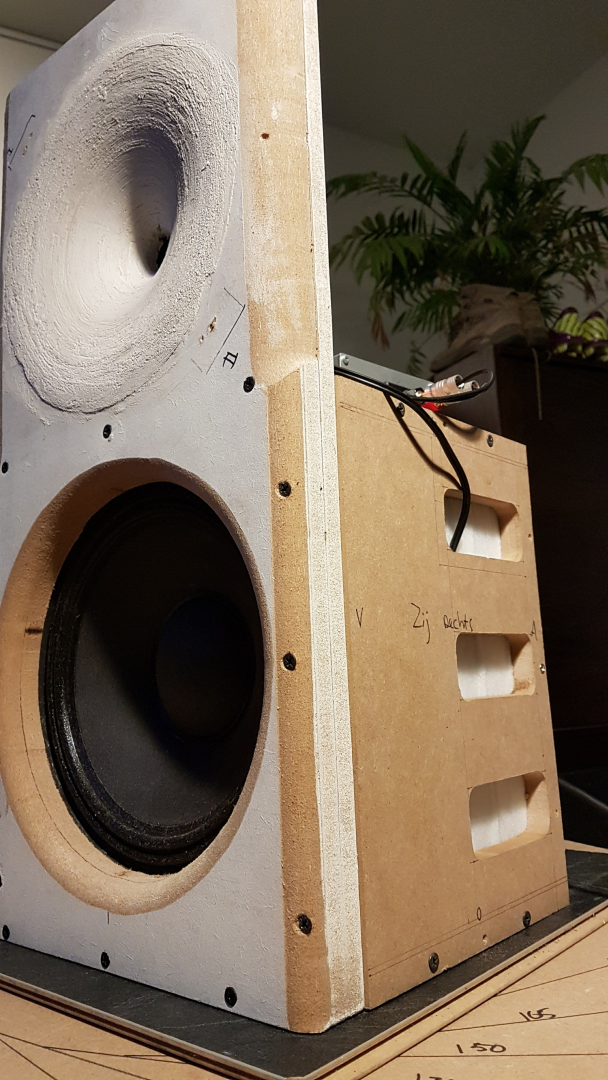

δεν το έβαλα για να το εξισώσω.....αλλά για να παρουσιάσω σχεδιαστικά την τακτική
και να ρισκάρω να ρωτήσω ΑΝ υπάρχει κάποιος λόγος επιφάνειας waveguide προς ίντσες woofer

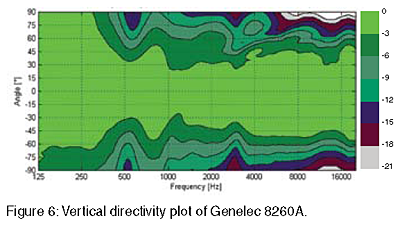

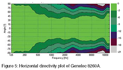

Σε συμπληρωματικό πάντα ρόλο,κρίνεται σκόπιμο ν'ασχοληθούμε με στοιχειώδεις όρους...Τα διαγράμματα κατευθυντικότητας μοιάζουν με τους γεωφυσικούς χάρτες που θυμόμαστε από το μάθημα της Γεωγραφίας...Υπάρχουν διαφορετικές παραστάσεις ανάλογα με το επίπεδο στο οποίο εκείνες αφορούν,λ.χ. οριζόντιο ή κατακόρυφο.
Ο οριζόντιος άξονας στην παράσταση ανήκει στη συχνότητα με τον κατακόρυφο στην ολική γωνία διασποράς και από τις δύο πλευρές ως προς το on-axis επίπεδο.Υπάρχει κι ένας τρίτος νοητός άξονας κάθετος προς το επίπεδο που ορίζουν οι δύο πρώτοι.Εκείνος ανήκει στη στάθμη ηχητικής πίεσης με τη διαβάθμιση να γίνεται μέσα από τις διαφορετικές αποχρώσεις και το πόσο σκούρες ή ανοιχτές θα εμφανίζονται αυτές...
Ας εξετάσουμε ένα δείγμα:
Το τμήμα Α δείχνει ομαλή διασπορά στη ζώνη 200-1000 Hz αποκλειστικά πάνω στο επίπεδο που αφορά.Το εύρος διασποράς στο συγκεκριμένο επίπεδο βρίσκεται σε γωνία περίπου 100 μοιρών.Διακρίνεται επίσης και η ομαλή υποχώρηση της ενέργειας καθώς αυξάνεται το άνοιγμα στη γωνία με την κατανομή στις διαδοχικές χρωματικές ζώνες.
Το τμήμα Β φανερώνει συμπεριφορά beaming στη ζώνη 1000-2000 Hz - συνήθως από το μεγάφωνο mid - πάντα στο συγκεκριμένο επίπεδο,μέσα από το στένεμα και το ακόλουθο άνοιγμα στο εύρος γωνίας.
Στο τμήμα C ισχύει ξανά συνεχόμενη διασπορά στη ζώνη 2000-4500 Hz.Tο εύρος στη γωνία διασποράς έχει τάξη 150 μοιρών.Οι διαφοροποιήσεις του εύρους ανάμεσα στα τμήματα Α,Β & C δείχνουν ότι η ενέργεια που εκπέμπεται από το ηχείο στο εξεταζόμενο επίπεδο δεν θα φορτίζει ομοιογενώς το πεδίο αντήχησης στο χώρο ακρόασης.Αυτό έχει επίπτωση να χαλάει η αντιλαμβανόμενη τονικότητα καθώς και η στερεοφωνική απεικόνιση.Το στοιχείο όμως που καθιστά την εικονιζόμενη διαφοροποίηση ακόμα πιο ανεπιθύμητη,είναι ότι οι διακυμάνσεις μεταξύ των ζωνών ανήκουν επίσης σε διαφορετικές μεταξύ τους γωνίες.
Στο τμήμα D έχουμε ραγδαία μείωση στο εύρος γωνίας,ενώ άνω των 9000 Hz φαίνεται ξανά συμπεριφορά beaming από την επιφορτισμένη με αυτή τη ζώνη μονάδα (tweeter).

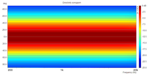

Ιδεώδες είναι να είχε δεδομένο ηχείο συνεχόμενη κατευθυντικότητα,δηλαδή χωρίς εμβόλιμες εγκοπές στις διαδοχικές αποχρώσεις σε όλη τη διαδρομή του φάσματος που θα μας ενδιέφερε ,λ.χ. στο ανωτέρω παράδειγμα μεταξύ 200-20000 Hz :
Εφόσον πρόκειται περί ηχείου με συμβατική εμπρόσθια εκπομπή ενέργειας,μια ιδανική κατάσταση ως προς τη διέγερση στο πεδίο αντήχησης υπό αρχιτεκτονική λ.χ. άπειρης μπάφλας θεωρείται να είχαμε ομοιόμορφη υποχώρηση στάθμης κατά 3 & 6 dB σε εύρος γωνίας 60 & 90 μοίρες αντίστοιχα...

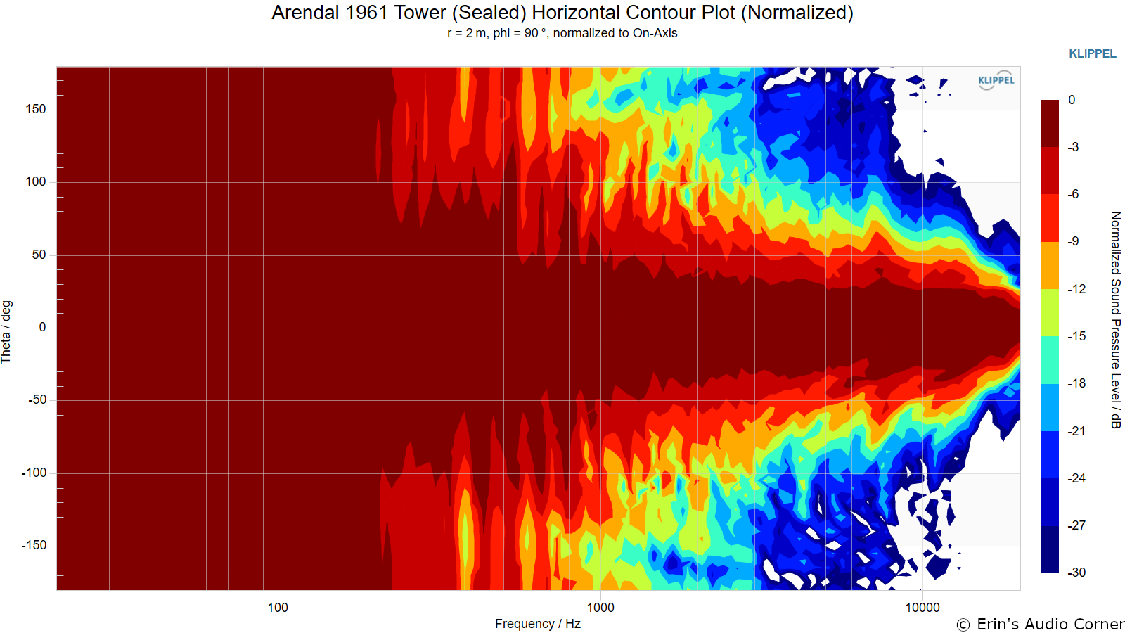

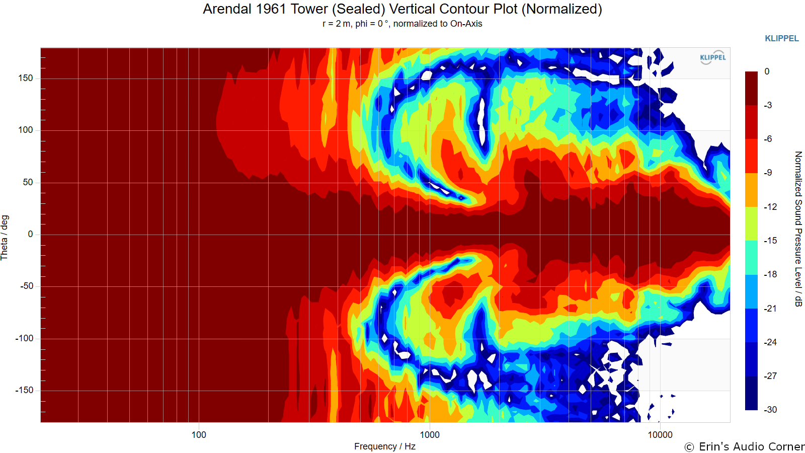

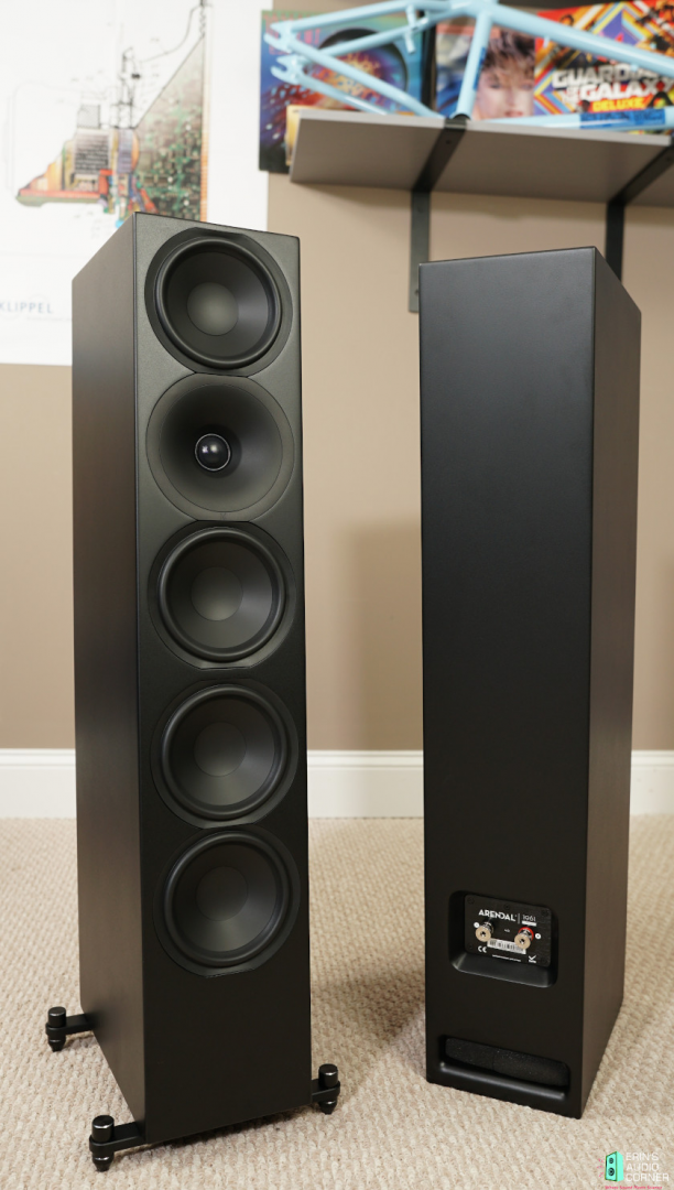

Ας λάβουμε κατόπιν στην περίπτωση του Arendal 1961 τις κανονικοποιημένες παραστάσεις κατευθυντικότητας στον οριζόντιο άξονα (άνω) και τον κατακόρυφο (κάτω) :
Όπως αναμενόταν,παρατηρούμε ότι από 200 Hz και άνω η παντοκατευθυντική συμπεριφορά που ισχύει ούτως ή άλλως για τις πρώτες οκτάβες - εφόσον έχουμε συμβατική αρχιτεκτονική καμπίνας - στενεύει απότομα σε εύρος.
Παρατηρούμε όμως κι ένα άλλο στοιχείο,ότι η κατευθυντικότητα διαφοροποιείται αρκετά ανάμεσα σε οριζόντιο και κατακόρυφο άξονα.Αν μοναδικοί παράγοντες ήταν το σχήμα του ίδιου του κυματοδηγού και η προσομοίωση ανοίγματος στη διάσταση του mid μεγαφώνου,τότε στο συγκεκριμένο παράδειγμα δεν θα έπρεπε να ισχύει τέτοια διαφοροποίηση.
Επομένως πρέπει να παίζουν κρίσιμο ρόλο η αρχιτεκτονική της μπάφλας σε οριζόντιο και κατακόρυφο άξονα καθώς και η γεωμετρία κατά την κατανομή όλων των προσαρμοσμένων μεγαφώνων πάνω στην κατασκευή.
Έτερος παράγοντας πρέπει να είναι και η Αρχή εκπομπής στην εκάστοτε ηχειακή υλοποίηση,δηλαδή αν θα ήταν προδιαγεγραμμένη ως σημειακή πηγή ή για συμπεριφορά line array...
Ξεχάστε (για την ώρα) τον κατακόρυφο άξονα.
Είναι εξαιρετικά δύσκολο να τιθασευθεί η κατακόρυφη διασπορά, διότι επηρεάζεται έντονα από τους παράγοντες που περιγράφεις στη δεύτερη παράγραφο, αλλά και (για το τελικό προσλαμβανόμενο αποτέλεσμα στην πράξη) από την εγγύτητα του εδάφους (ας μη μιλήσουμε της τυχόν κονσόλας) που αλλοιώνει την μορφή του ηχητικού μετώπου.
Ευτυχώς, η επίδρασή της στο τελικό προσλαμβανόμενο υποκειμενικό ηχητικό αποτέλεσμα στη θέση ακρόασης, είναι πολύ-πολύ μικρότερη από την πλάγια οριζόντια διασπορά - που γίνεται άμεσα και έντονα αισθητή λόγω της εγγύτητας (συνήθως), των τοίχων.
Η συνολική οριζόντια διασπορά καθορίζεται, σε συντριπτικό βαθμό έναντι κάθε άλλου παράγοντα, από το ταίριασμα κυματοδηγού στο τουίτερ, και γούφερ. Μάλιστα ο πρώτος είναι που καθορίζει την επιλογή του δεύτερου (αρκεί να μην υφίστανται δευτερεύοντες περιορισμοί ως προς την μπάφλα - λόγω πχ αισθητικής, μεγέθους/βάρους, κλπ)
Επι τη ευκαιρία, για ποιό από τα Arendal της σειράς 1961 έχεις βάλει διαγράμματα;

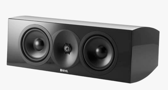

Καμπίνα οριζοντιωμένη παίζοντας το κεντρικό κανάλι, με μεγάφωνα εκατέρωθεν του τουίτερ, είναι χαμένη από χέρι, εκτός αν ενδιαφέρει μόνο το σουίτ-σποτ μοναδικού ακροατή - που συνήθως δεν συμβαίνει στο ΗΤ.
Εδώ τα κάνουν όλα μαντάρα οι "κατακόρυφοι" (που τώρα έγιναν οριζόντιοι) λοβοί ακτινοβολίας λόγω κροσσόβερ.
Οι αναζητώντες το τέλειο θιασώτες της εικόνας, θα το πάρουν απόφαση να ζουν εν συμβιβασμώ, αν δεν προχωρήσουν σε οριζόντια αρέυς (ίσως, δεν έχω εντρυφήσει λόγω έλλειψης ενδιαφέροντος) καλύτερα κυρτά, ή συμβατικές αρχιτεκτονικές πίσω από ηχοδιαπερατή οθόνη (που όμως μακροπρόθεσμα εμφανίζει πάντα ζάρες, σωστά τα λέω; )
