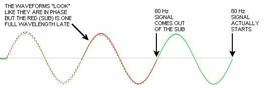

τι εννοείς;
το μήκος κύματος στα 80hz είναι 4.25 μετρα τι σχέση έχει το audyssey;
4.569
7.891
ότι θέλει βγάζει.
δε νομίζω γιατί πρέπει να υπολογίζουμε και το delay από το dsp του sub.
και πράγματι σωστά το μετράει. το svs το έβγαζε 3.22 και βάζω τα arendal στα οποία αναφέρει ότι έχουν delay 3ms
(The measured latency is 3ms – Only adds 3ft/90cm in your pre-processor/AVR channel delays. )
και πράγματι τα μετράει πλέον 4,20

δεν έχουν όλα τα sub dsp
Διευκρίνηση:
Δεν αναφέρομαι στις μετρησεις του Audissey ως προς τις αποστάσεις των ηχείων (αυτά που δείχνει ο ενισχυτής ως αποστάσεις), αλλά στις μετρήσεις τού REW για την χρονική ευθυγράμμιση των ηχείων και του sub μετά την εφαρμογή της ισοστάθμισης. Εκεί δεν μας ενδιαφέρει τι dsp εχει το καθε ηχείο. Μας ενδιαφέρει το αποτέλεσμα μετα την χρονική ευθυγράμμιση.
Αυτό πρέπει να είναι περιπου 0 έως μερικά εκατοστά, για όλα τα ηχεία και sub.
