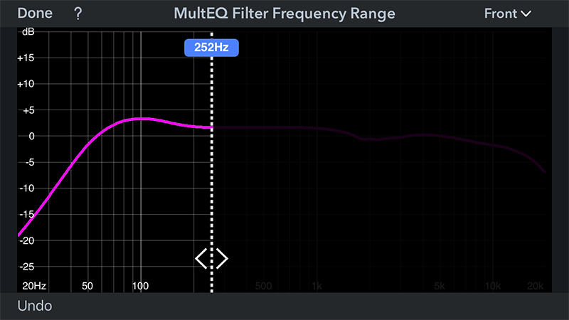

άρα αν ορίσουμε στο audyssey το εύρος συχνοτήτων (από σρέντερ και κάτω) που θέλουμε να εφαρμόσει τα eq-fir πετυχαίνουμε τη φασική και μας μένει μόνο η μάνιουαλ χρονική ευθυγράμμιση των sub....
Ναι.
Διάβασε λίγο Toole, τα λέει όμορφα και με γραφήματα.

Όχι. Κάποιος προσφάτως αγόρασε καλά ηχεία, τους έβαλε audyssey και έκλαψε.
Πιθανόν να είναι καλή λύση.
Στην περίπτωση βέβαια που τα ηχεια είναι μάπα εξ αρχής, και δεν είναι σωστά ούτε καν on axis, πιθανόν το software να έχει θετικό αποτέλεσμα. ;)
