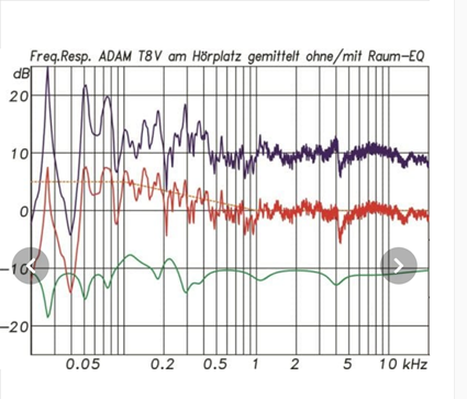

εξακολουθω να μην κατανοω παντως την χρησιμοτητα της <<πληροφοριας>> μεσα στις παρενθεσεις, ποιον ενδιαφερει το εγγυης πεδιο ηχητικης πηγης ηθελα να ξερω.
τον μονο που διαβαζω ειναι τον Anselm Goertz που τεσταρει κατα κανονα μονιτορ, ουτε αυτον με τον ροζ πανθηρα διαβαζω ουτε κανεναν αλλο.
οταν τεσταρει για παραδειγμα τα Αdam TV8 καταλαβαινω στο τελος περι τινος προκειται.
The T8V presented themselves tonally neutral and extensive. That means, nothing was missing at the lower or upper limits of the audible frequency range. Compared to many smaller near-field monitors, the 8 ″ woofer shows its certain plus when it comes to low-frequency signals and when a little more level is required. However, high levels are not the domain of the T8V, as this is where the internal power amplifiers probably reach their natural limits. However, it is always sufficient for typical listening distances of 1–2 m.

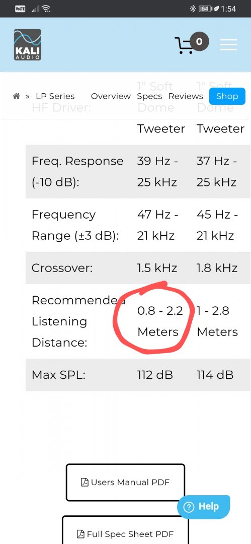

Είναι ευκολως εννοουμενο πως οι κατασκευαστές γενικά είναι ολίγον "αισιόδοξοι" στις προδιαγραφές τους, οπότε πάντα χρειάζεται λίγο "φίλτρο" σε όσα αναφέρουν.
Ενδεικτικά, για το εν λόγω ηχείο της καλι, αναφέρεται εκει:
Το εξης:
Από την κυκλωμενη προδιαγραφή, προκύπτουν εύκολα 2 συμπεράσματα:
1. Ιδανική απόσταση ακρόασης η μέση τιμή μεταξύ 0.8 και 2,2μ δηλαδή 1.5μ.
2. Το 0.8 μη το δένετε κόμπο. Καλύτερα να ξεκινάτε από 1μ. Ομοίως το 2.2 μη το δένετε κόμπο. Καλύτερα να θεωρείτε ως άνω όριο τα 2μ.
Γενικώς αυτά τα όρια, είναι πολύ "αισιόδοξα" ένθεν κι ένθεν.
Ωστόσο, πέραν αυτών των ορίων, δηλαδή στους 75 πόντους ή στα 2.3μ, γιου φαουλ. Εντελώς εκτός προδιαγραφών. Χωστο και κάτω από το κρεβάτι ρε μεγάλε, το ιδιο λάθος είναι.
Τόσο απλά. :)

Επειδη μας διαβαζει κοσμος και την σημερον ημερα εχουμε δοξα τον Θεο την δυνατοτητα να ενημερωνομαστε απο διαφορες πηγες θελω να επισημανω τα εξης.
Το καλυτερο που μπορει να κανει καποιος ειναι να κοιταξει την μεθοδολογια που ακολουθουν οι διαφοροι επαγγελματιες του χωρου στον τομεα αξιολογηση ενος ηχειου μεσω μετρησεων και ηχητικης ακροασης.
Υπαρχει καταγεγραμενη η αποψη του Fritz Fey ο οποιος δεν πραγματοποιει μετρησεις κατα την αξιολογηση ενος ηχειου, οχι γιατι το θεωρει ανευ σημασιας, το αντιθετο μαλιστα, αλλα γιατι περα απο τον μετρητικο εξοπλισμο που θα πρεπει καποιος να διαθετει θα πρεπει παραλληλα και ο χωρος στον οποιο πραγματοποιουνται οι μετρησεις να ειναι πιστοποιημενος ετσι ωστε να εχουν βαρυτητα οι μετρησεις,κατι που δεν ειναι τοσο απλο διοτι κοστιζει και δεν ειναι σε θεση οικονομικα να το υποστηριξουν.
Ενδιαφερον ομως εχει η μεθοδολογια που ακολουθει ο Anselm Goertz ο οποιος συστηματικα μετρα και αξιολογει επαγγελματικα ηχεια μονιτορ και θεωρειται κορυφη στον συγκεκριμενο τομεα.
Φυσικα κανεις δεν αξιολογει ηχειο με παραλληλη χρηση σαμπ. Αν ειχε καποιο νοημα τοτε ηδη θα ειχε εφαρμοστει και δεν θα περιμεναν καποιον το 2021 να ανακαλυψει την Αμερικη. Ο λογος ειναι προφανης
Ο συγκεκριμενος χρησιμοποιει ως συστημα αναφορας τα Neumann KH 310, λογικο θα λεγαμε φυσικα χωρις σαμπ,οπως τοσοι και τοσοι επαγγελματιες στο στουντιο.
Τι κανει ομως αυτος ο τυπας στο σταδιο της ακροασης? Τοποθετει το καθε μονιτορ στην βελτιστη για αυτο αποσταση ακροασης, οι τυπικες αποστασεις για ολα τα nearfield ειναι οπως αναφερει 1-2m. και επομενως επιλεγεται μια αποσταση περι του 1,5m ως βελτιστη αποσταση ακροασης. Η αποσταση ειναι βεβαιως μεταβλητη αναλογως βεβαιως το ηχειο
Αυτο που εχει ενδιαφερον ειναι οτι για την αντισταθμιση της ανεπαρκειας του χωρου και της θεσης ακροασης ιδιαιτερως στο φασμα των χαμηλων πραγματοποιει παντα το τονιζω παντα και οχι συχνα πυκνα με φιλτρακια roon (βλεπε ροζ πανθηρα) περιξ της θεσης ακροασης 30 μετρησεις τοσο για το αριστερο οσο και για το δεξι ηχειο οπου με προσεγμενη χρηση EQ επιδιωκει να μετριασει την επιρροη του χωρου, ωστε οι ακουστικες εντυπωσεις απο καθε ηχειαο να ειναι οσο το δυνατον πιο αντικειμενικες.
Στο σκιτσο μπορειτε να διακρινετε την αδιορθωτη και την διορθωμενη με χρηση φιλτρων εξομαλυνσης.
