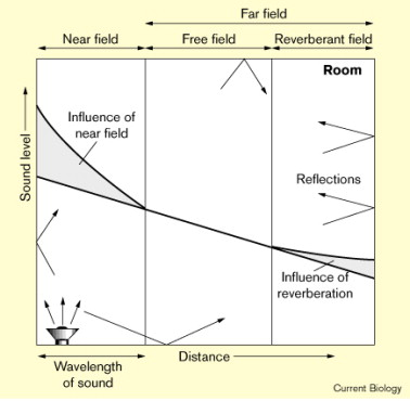

Μεγάλη παρένθεση: Αξίζει να γίνει μια διευκρίνηση σε ό,τι αφορά τον όρο “Near Field”. Το εγγύς πεδίο μιας ηχητικής πηγής είναι μια περιοχή, πολύ κοντά σε αυτήν, όπου η διάδοση των ηχητικών κυμάτων είναι ιδιαίτερα σύνθετη και δύσκολο να προβλεφθεί. Με βάση αυτό, η ακρόαση στο near field δεν είναι κάτι που προτείνεται για κανένα ηχείο, συμπεριλαμβανόμενων και των Near Field. Τα ηχεία πρέπει να ακούγονται με την θέση ακρόασης, είτε στο far field (όπου το ηχείο προσεγγίζει την σημειακή πηγή και ο ακροατής γίνεται αποδέκτης κυρίως της άμεσης ακτινοβολίας του) είτε στο diffuse field (πάλι σε συνθήκες σημειακής πηγής, αλλά με τον ακροατή να γίνεται αποδέκτης του συνδυασμού άμεσης/ανακλώμενης ακτινοβολίας). Στην πραγματικότητα, όταν αναφερόμαστε σε ένα ηχείο Near Field, αναφερόμαστε σε ένα ηχείο το οποίο κατασκευαστικά έχει πολύ μικρό near field, επιτρέπει επομένως την ακρόαση από μικρές αποστάσεις, ενώ ο ακροατής παραμένει στο far field. Κλείνει η παρένθεση.

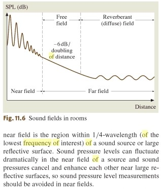

Μετά...χαρμολύπης παρατηρώ ότι συγχέεται η nearfield ζώνη ενός ηχείου (ή μεγαφώνου) με την τοποθέτηση κατηγορίας nearfield γι ακρόαση στο λεγόμενο ΄΄εγγύς πεδίο΄΄.Η δεύτερη συνθήκη συναρτάται με την απόσταση εκείνη όπου η θέση ακροατή θα εισπράττει μεγαλύτερο ποσοστό άμεσης ηχητικής ενέργειας σε σχέση με την προερχόμενη από ανακλάσεις εντεταγμένες σε πεδίο αντήχησης...Έχουν δημοσιευθεί σχετικοί προς αυτό παράγοντες στον παρακάτω σύνδεσμο:
H διαρρύθμιση εγγύς πεδίου για την ακρόαση έχει μεγαλύτερο εύρος τιμών σε σχέση με τη nearfield ζώνη στα ίδια τα ηχεία.Εκτός της απόστασης,συναρτάται επιπλέον όχι μόνο με την κατευθυντικότητα δεδομένου ηχείου πάνω στο φάσμα απόκρισης,αλλά και με παραμέτρους από τον ίδιο το χώρο,ισχύουσες ανεξάρτητα από ποιο ηχείο θα κληθεί να παίξει εντός του.
Στα συνήθη nearfield monitors και υπό τυπικές συνθήκες χώρων επισκόπησης η απόσταση για τοποθέτηση nearfield μπορεί να κυμαίνεται σε τιμές μεταξύ 90 - 140 εκατοστών.Αυτό συμβαίνει ακριβώς επειδή υπεισέρχονται παράγοντες όπως οι προαναφερθέντες.Βέβαιο είναι ότι δεν νοείται nearfield τοποθέτηση για ηχεία των οποίων οι λοβοί ακτινοβολίας από τα επιμέρους μεγάφωνα δεν θα ενοποιούνται στις ενδεδειγμένες για nearfield αποστάσεις...

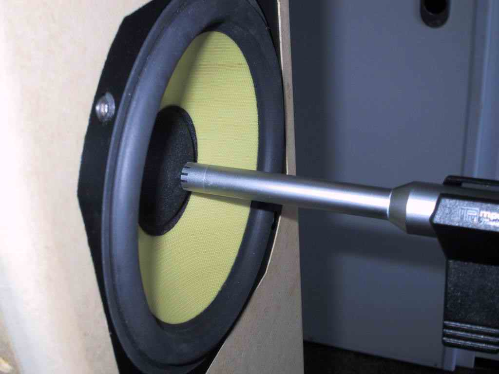

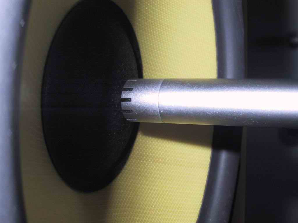

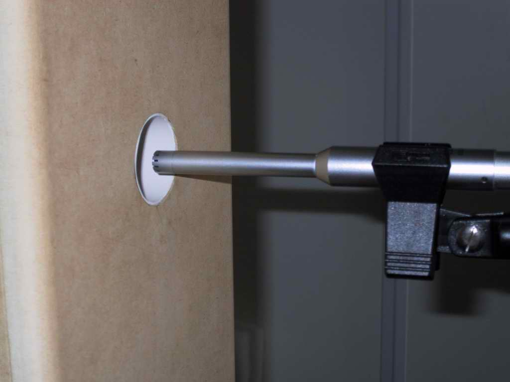

Η nearfield ζώνη συναρτάται με συνθήκες μέτρησης ηχείων/μεγαφώνων.
Η δε nearfield τοποθέτηση αφορά σε συνθήκες για κανονική ακρόαση ηχείων - έχοντα χαρακτηριστικά προδιαγεγραμμένα για ανάλογο σκοπό - κι επισκόπηση σε αναπαραγόμενο πρόγραμμα.

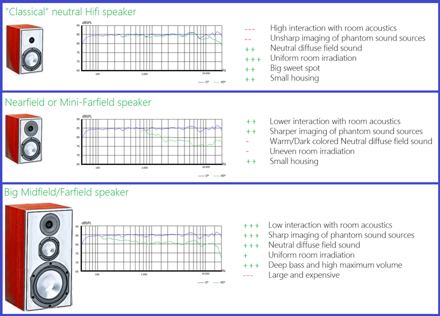

Νιαρφιλντ = 0,5-2μ απόσταση ακρόασης
Μιντφιλντ = 2-4μ απόσταση ακρόασης
Φαρφιλντ = 4-8μ απόσταση ακρόασης
Main monitor = κατάλληλo για farfield.
Οι συνήθεις οικιακές συνθήκες είναι μιντφιλντ.
Σε μικρά δωμάτια, συναντούμε νιαρφιλντ αποστάσεις ακρόασης.
Σε πολυκαναλα σεταπ, συνήθως είναι μιντφιλντ τα εμπρός 3, και νιαρφιλντ όλα τα υπόλοιπα.
Προσωπικά τα έχω όλα μιντφιλντ.
Φαρφιλντ μπορείς να έχεις ηχεία σα του Τζιοβάνι, ή τα Μ2 του τερματογκαζι.
Η δε nearfield τοποθέτηση αφορά σε συνθήκες για κανονική ακρόαση ηχείων - με χαρακτηριστικά προδιαγεγραμμένα για ανάλογο σκοπό - κι επισκόπηση σε αναπαραγόμενο πρόγραμμα.

Ο ΔΣ αναφέρεται στην αρχή του αποσπάσματος σαφώς στο εγγύς πεδίο ηχητικής πηγής...Στη συνέχεια της δικής του παρένθεσης όμως μπλέκονται έννοιες με ενδεχόμενο παρανοήσεων...Καλώς ή κακώς δεν είμαι αντάξιος του αείμνηστου Zonepress για να έβαζα και το παραμικρό σκόρπιο στοιχείο στη θέση του...Μπορώ όμως να βάλω μια παράσταση με το συνοδευτικό κείμενο από το σύγγραμμα Architectural Acoustics :
Η συνθήκη nearfield κατά την τοποθέτηση για διενέργεια ακροάσεων είναι ενδεικτική τόσο για δεδομένο ηχείο όσο και για τα μη ενδοτικά όρια στο χώρο εντός του οποίου θα είναι εγκατεστημένο... ;)
Όπως συμπεραίνεται εκ του κειμένου,ακόμα και με ηχεία προδιαγεγραμμένα για εγγύς πεδίο δεν συνιστάται ακρόαση σε απόσταση κατώτερη από το 1/4 του μήκους κύματος που αντιστοιχεί στο δικό τους κάτω όριο απόκρισης...Γι αυτόν το λόγο εξάλλου εκτός της μέγιστης,προβλέπεται και μια ελάχιστη ωφέλιμη απόσταση για την επισκόπηση από nearfield monitors.
