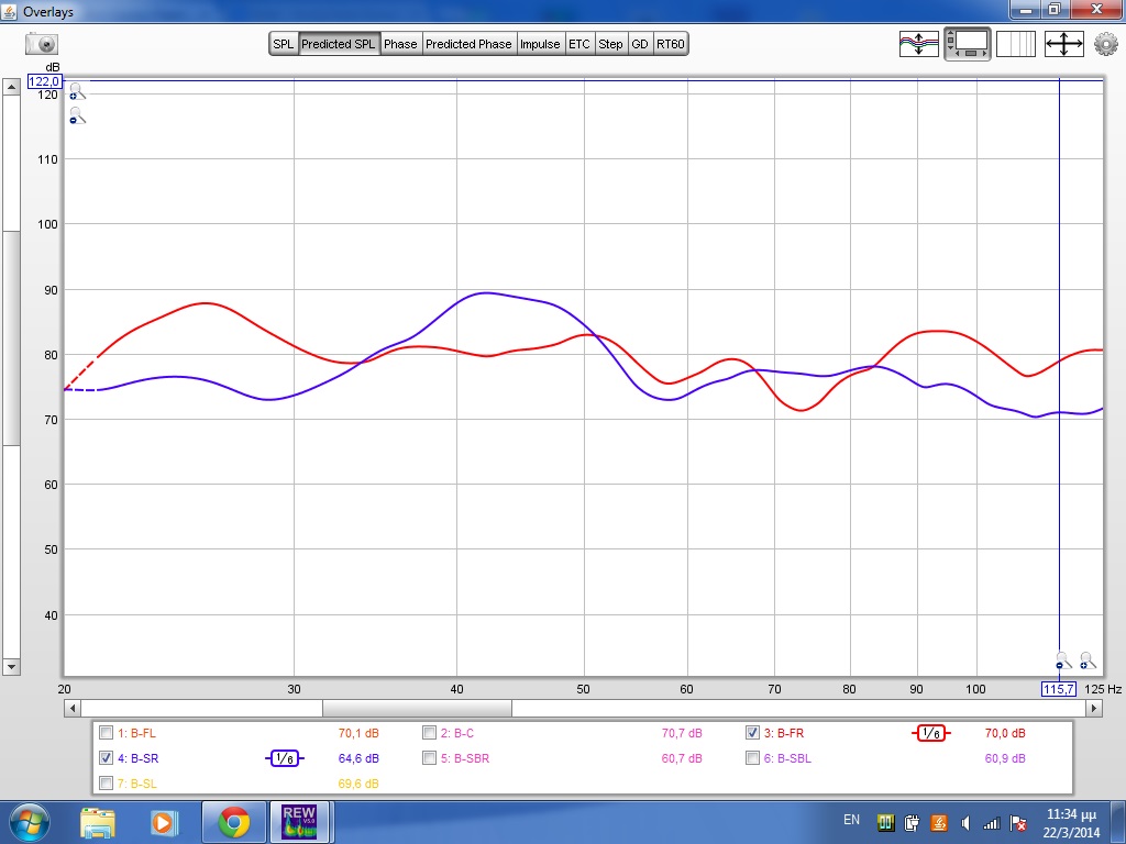

ακομα δεν το ψαξαμε βρε.....:)
......υπαρουν καποιες ιδιαιτεροτητες στο σεταρισμα που τωρα τις βλεπω στα διαγραμματα....
π.χ. τα subs αναλογα πως θα τα δηλωσεις(mono η front-back)εχουν αλλη συμπεριφορα .....δηλωμενα ως mono δουλευουν το ιδιο για ολα τα καναλια......δηλωμενα ως front-back δουλευουν με τα αντιστοιχα ηχεια....δλδ τα 3 FR παιζουν με το front sub ........και τα 4 SR παιζουν με το back sub.
δες...με κοκκινο ειναι η συμπεριφορα των LCR και με μπλε η συμπεριφορα των SR-SBR-SBL-SL.....χωρις καποιο φιλτρο στα subs
αυτο δεν το εχω διαβασει σε καποιο τεστ......εκτος και αν μου διεφυγε...:D
θα κουμπωσουν βεβαια,αλλα εδω βλεπουμε πως λειτουργει ο yamaha με τα subs ως δηλωμενα front-back
οπως καταλαβαινεις εχει πολυ παιχνιδι ..:gamer::D
....να πουμε επισης οτι το χαμηλο κατεβαινει πολυ ωραια ως τα 18hz
Αυτή είναι εκπληκτική δυνατότητα,ειδικά να μπορείς να δηλώσεις και άλλο cross στο κάθε sub.
Επειδή ξέχασα να τον ρωτήσω,τα sub που τα κόβετε στο άνω όριο;Τα φτάνει μέχρι 120Hz;Ή στους 80;
