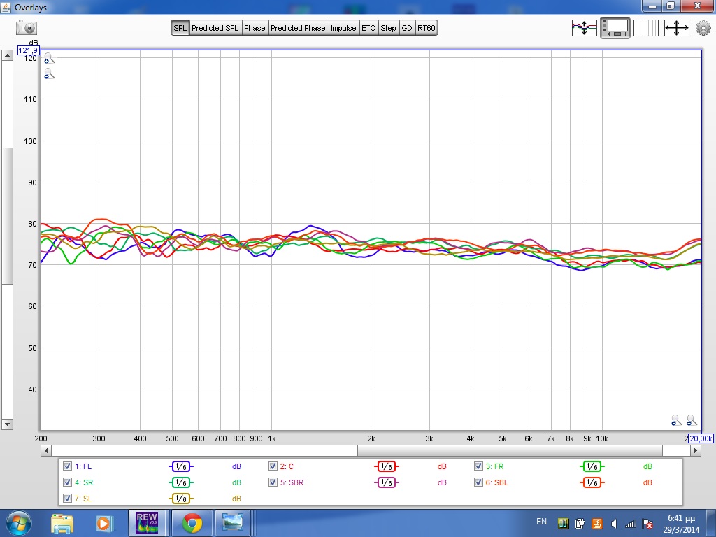

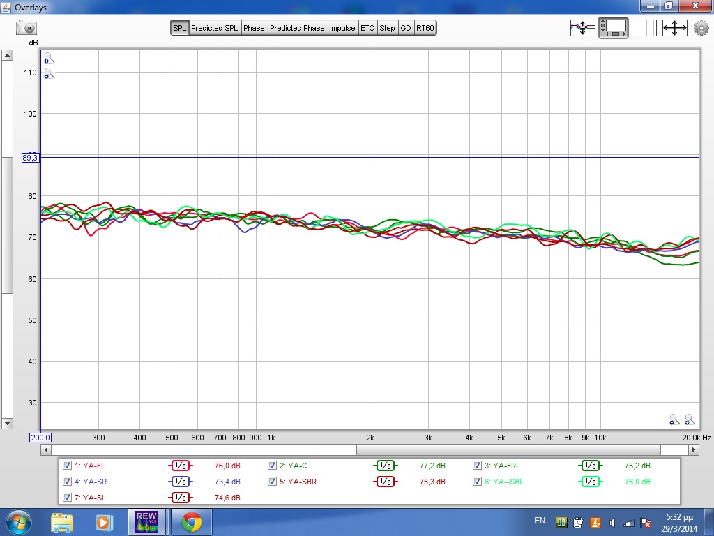

φλατ επαιζε ετσι με +/- 5db για ολα τα καναλια

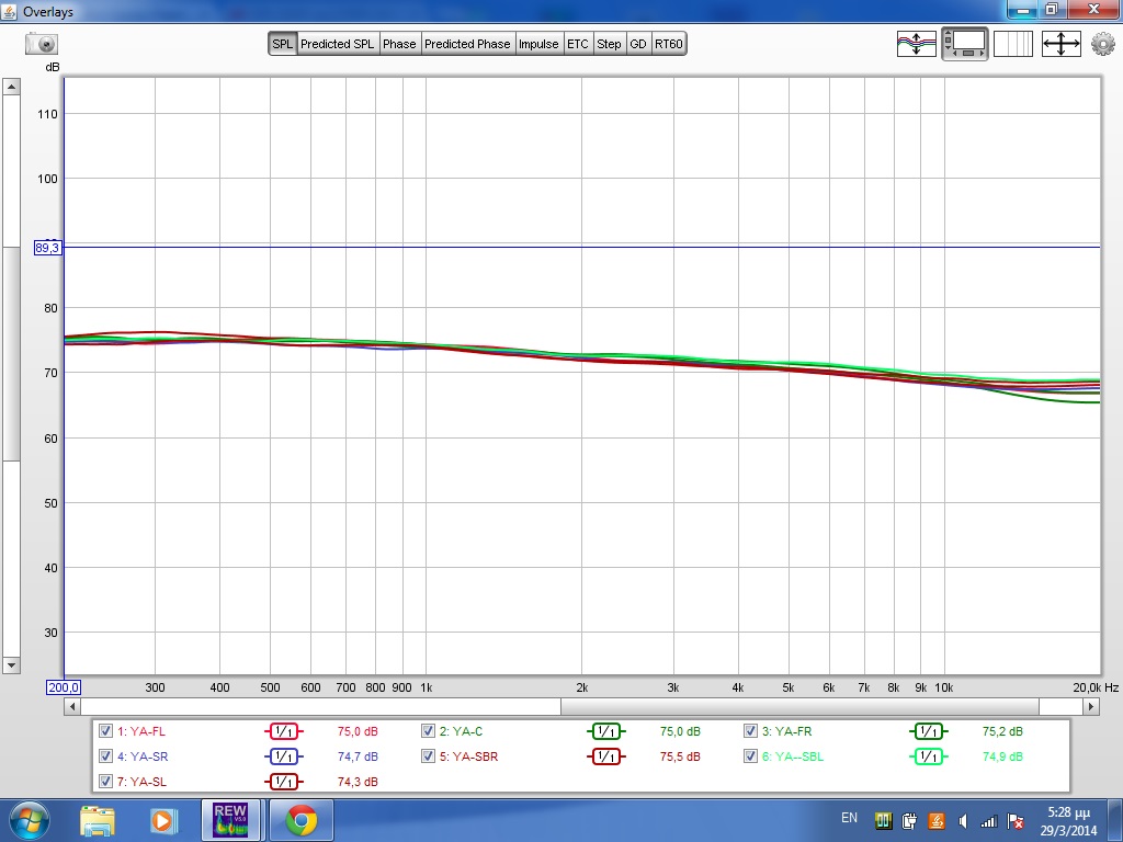

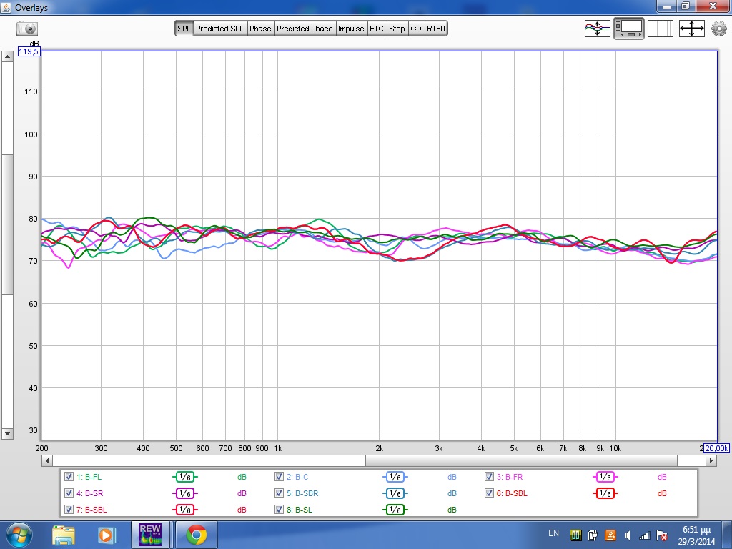

και μετα απο λιγο με +/-3 και συγκεκριμενη καμπυλη...
με τα 2 sub δεν καναμε κατι .....αλλη ωρα.
....λιγο που παιξαμε καλα πραματα ειδαμε.....θελει δουλιτσα.
η ευελιξια ισοσταθμισης του yamaha ειναι πολυ καλη μιας και διαθετη 28 συχνοτητες (δλδ 1/3 οκταβας απο 31.3hz ως 16khz) για ολα τα καναλια εκτος sub......σε αυτα ισχυει το 1/3 οκταβας αλλα απο 31.3hz -250hz και 10 συχνοτητες(θα θελαμε κατι καλυτερο :D)
Μπορει καποιος να διαλεξη ως 7 συχνοτητες για ολα τα καναλια και 4 για τα sub ωστε να κανει αυτο που θελει.....η ενταση τους ειναι +6 ως -20 db και ευρος Q απο 0.500 ως 10

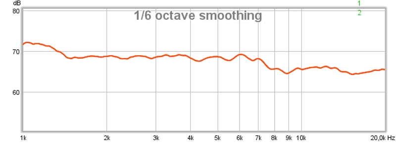

ο yamaha και καθε EQ που προσφερει συχνοτητες με ευρος Q και +/- db κανει καλυτερη δουλεια μιας και του οριζεις εσυ τι θελεις..
Στην περιπτωση μας ο Yamaha μπορει να κανει οτι θες εκει ψηλα που λεει ο Μητσος.......πχ.

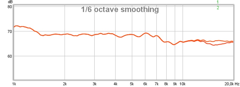

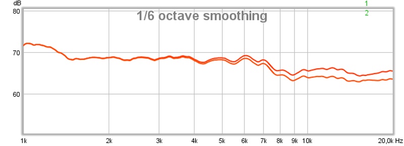

εδω ως εχει η καμπυλη
εδω μια μικρη διορθωση :biggrin:
και εδω ολη μαζι απο 4khz προοδευτηκα .και οσα db θες.
νομιζω οτι ειναι κατανοητο.....
οι 7 θεσεις για διορθωση ειναι αρκετες για καποιες διορθωσεις...

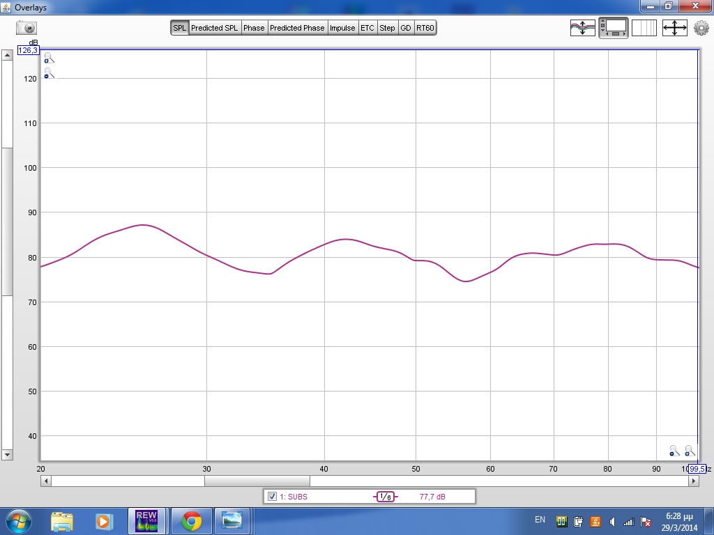

Είναι η χαμηλότερη συχνότητα που μπορεί να επέμβει.
Εδώ όμως χρειάζεται κόψιμο στους 26 κύκλους.

Με το Behringer για μια συχνότητα μόνο, με τάπες σε sub, με μετακινήσεις, με αλλαγή δηλωμένης απόστασης στον ενισχυτή. Θα δούμε.
