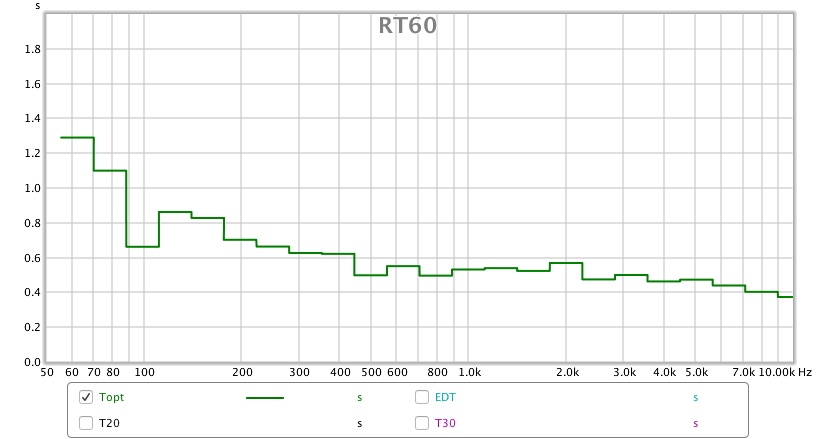

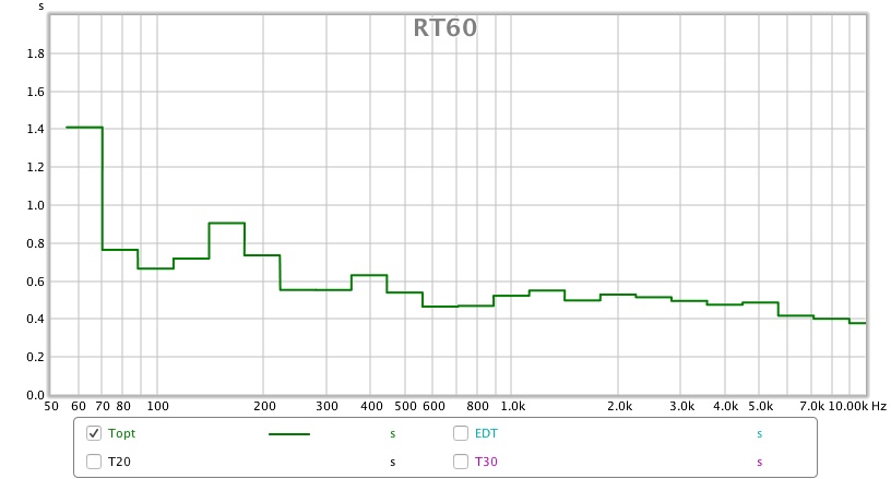

Εκανα το απογευμα και πιο προσεκτικές μετρησεις (χωρις παιδια/γυναικα να κυκλοφορουν), και ξαναστησιμο του DIrac
Εδω ενα πιο σωστα μετρημενο RT60 (χωρις Dirac παντα)

Ειπαμε ρε Κωστα, ενα-ενα την αλλη βδομαδα, θα μπουν και αλλα πραγματα στο χωρο και θα γινουν πιο αναλυτικές μετρησεις.
Τωρα μετρησα και τα ΤΡΙΑ μαζι, με το sub. Μια φορα το πρωι και μια το απογευμα, να τελειωνουμε, να φτιαξουμε το Dirac να ακουσουμε μουσική.
Αν θελεις να συζητησουμε τα συμπερασματα που βγοινουν απο μετρησεις απο μια πηγη και απο 2-3 για το RT60 ειναι αλλη κουβεντα. Αλλα περιληπτικα σου λεω πως απο 2-3 ακουμε, οχι απο μια.

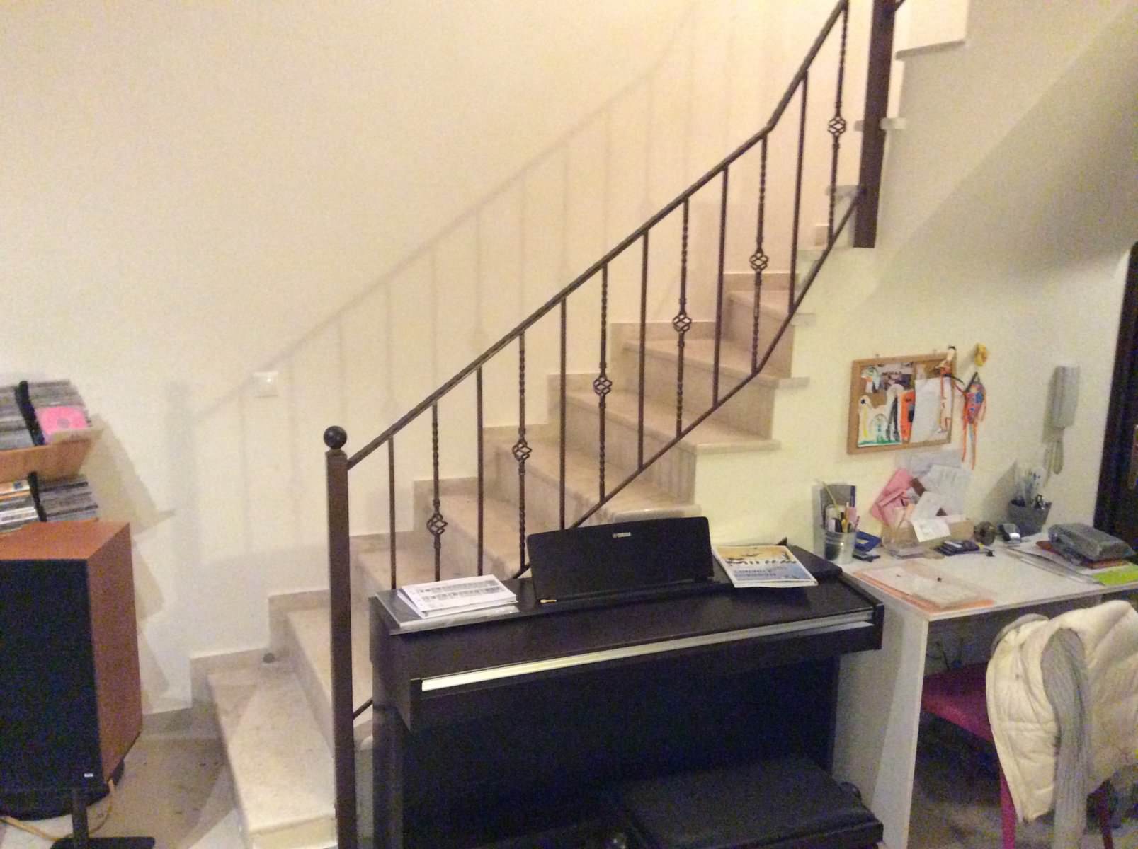

[DOUBLEPOST=1465763669][/DOUBLEPOST]Οπως ειχα πει το προβλημα ηταν αυτο
Σκάλα δίπλα στο δεξί ηχείο (εχει μετακινηθεί λίγο προς τα πίσω και αριστερα απο την φωτό, αλλα πάνω κάτω έτσι ειναι η κατάσταση). Μπαζομαζωχτρα μετρημένη. +8db στη σκάλα οι χαμηλές. Και μου γυρίζουν πίσω....
Τωρα ειναι έτσι:

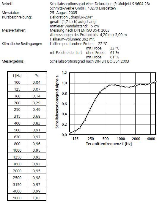

Κουρτίνα sandwich πάχους 10 εκατοστων

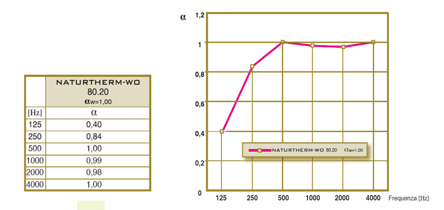

80mm μαλλί προβάτου.
Πολυ καλή απορρόφηση απο χαμηλά, χρήση σε μονώσεις, μπασοπαγιδες κτλ
[DOUBLEPOST=1465764236][/DOUBLEPOST]Στρώμα 3ο
Παρόμοιο με το Drapilux, φτηνότερο (στη πίσω μεριά προς τη σκάλα)
[DOUBLEPOST=1465764439][/DOUBLEPOST]Τεχνικά δύσκολη κατασκευή, δεν ειναι απλό να φτιαχτεί το sandwich
