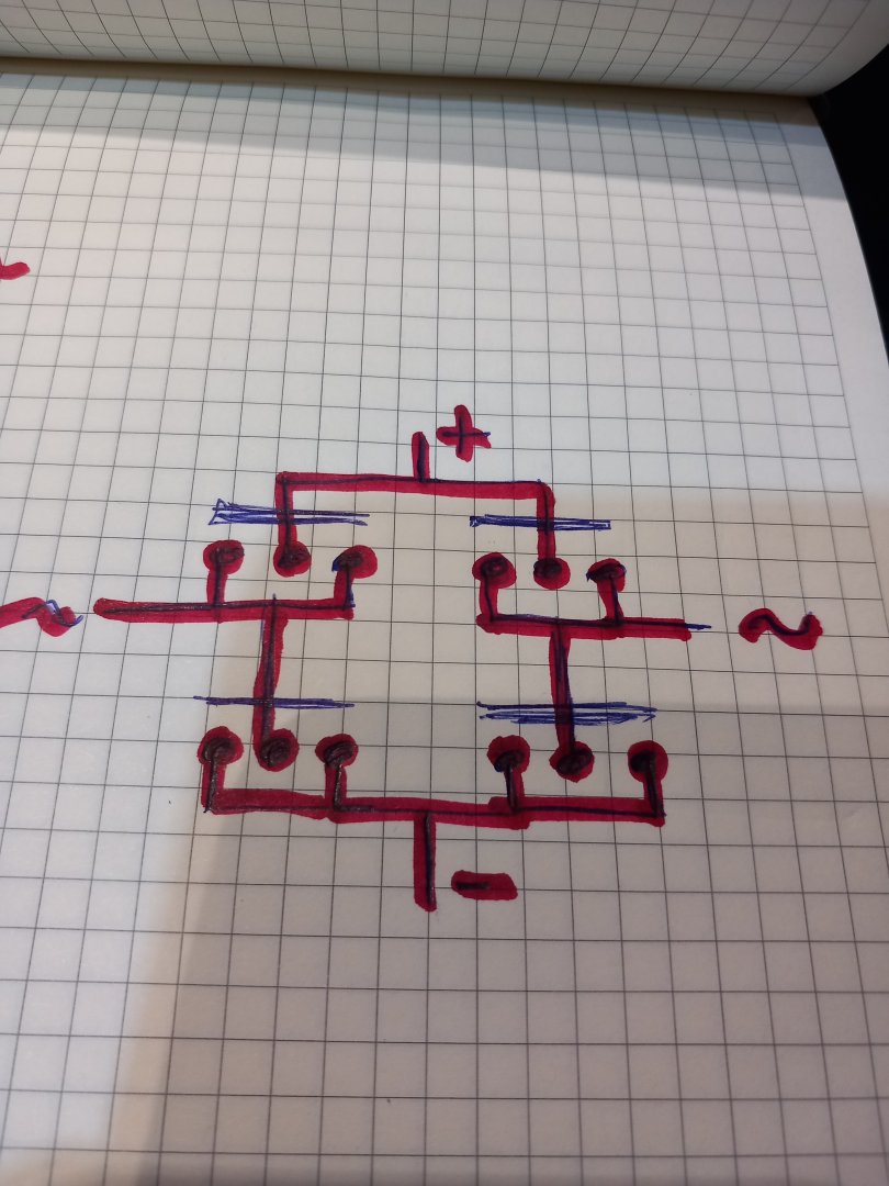

kALHMERA Κατι δεν μου παει καλα με τις γεφυρες που εφτιαξα με SCHOTTKY διοδους. Μου ριχνει το ρελε . Κατι λαθος εχω συνδεσει. Ριχτε μια ματια στην συνδεσμολογια να δουμε τι πατατα εχω κανει.....

kALHMERA Κατι δεν μου παει καλα με τις γεφυρες που εφτιαξα με SCHOTTKY διοδους. Μου ριχνει το ρελε . Κατι λαθος εχω συνδεσει. Ριχτε μια ματια στην συνδεσμολογια να δουμε τι πατατα εχω κανει..... View attachment 328810 View attachment 328811
Slow start για να περιορισεις το στιγμιαια μεγαλο ρευμα εβαλες; Ρελε εννεις το ΔΔΕ; Η ααφαλεια δεν παιφτει;

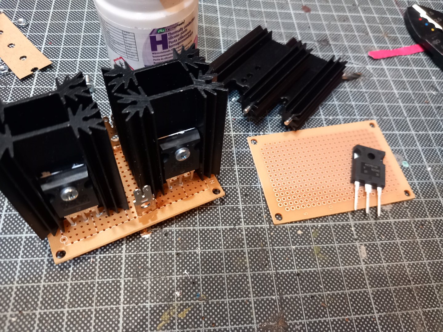

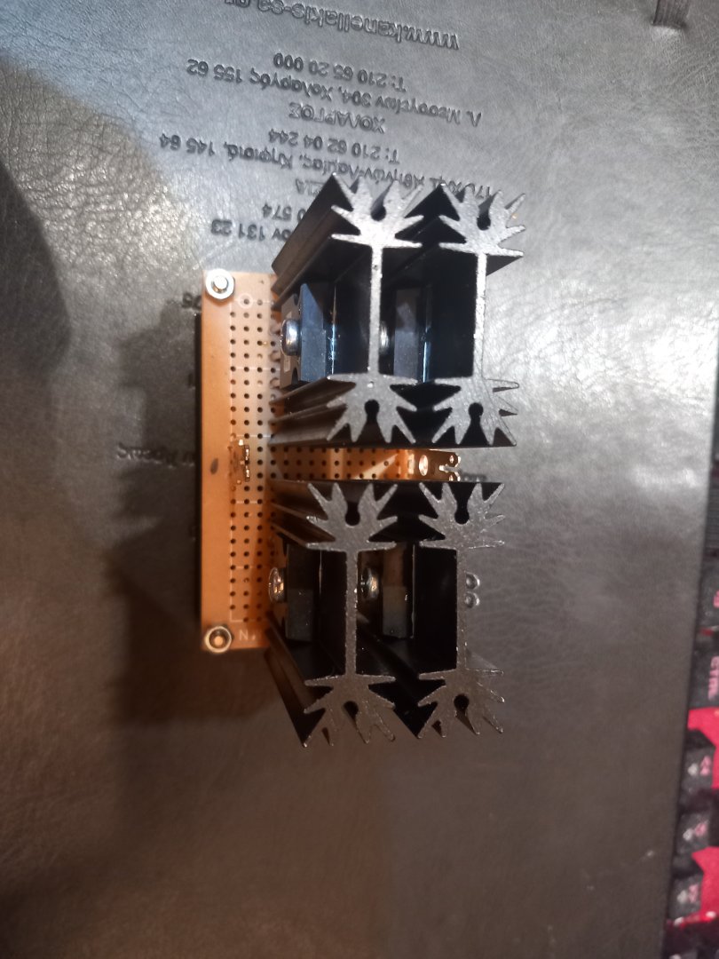

Μικες εβαλες ή φροντισε ς να μην ακουμπουν οι ψυκτρες μεταξυ τους; Βγαλε φωτο κ απο κατω

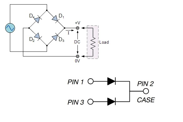

Το ότι πέφτει το relay προστασίας σημαίνει ότι έχεις διαρροή προς την γη ή υπάρχει σύνδεση μεταξύ του ουδέτερου και της γείωσης μέσα στην συσκευή. Έχεις βάλει κάποιο αντιπαρασιτικό στη είσοδο των 220; Βγάλτο και ξαναδές. Ποιες διόδους χρησιμοποιείς; Είναι διπλές με κοινό σημείο;

H ασφαλεια πεφτει . σαν να ειναι κατι βραχυκυκλωμενο. Κυταξα τις συνδεσεις , ειναι ακριβως οπως το σχεδιο που παραθετω παραπανω , και δεν ακουμπαει κατι σε κατι αλλο

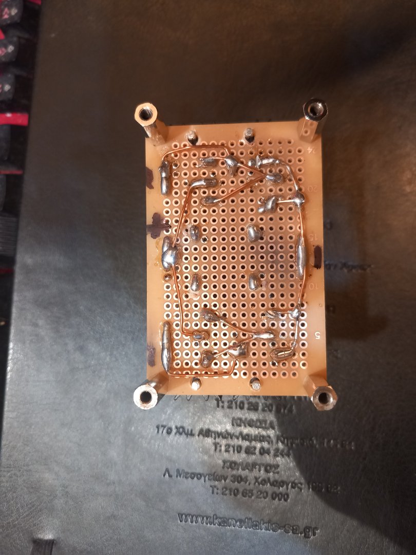

Δεν το λες και safe... Πανω δεξιο ακρο φωτογραφίας κατω πλευρας πλακετας. Ειτε εχεις βραχυκυκλωμα ειτε εχεις λιγα δεκατα διακενο.
Γενικα, δεν ακους τις συμβουλες, απλα βαζεις χερακια, οποτε μαζευεις τα επιμερους μικρα προβληματα και θα γινουν βουνο στο τελος.

Σε ευχαριστω για την αμεση απαντηση ,Βραχυκυκλωμα δεν εχει η διατρυτη , καμια απο τις δυο. Συνδεμενους πθκνωτες δεν εχω πουθενα . δινω ρευμα στον τοροιδη , μου βγαζει κανονικά τις τασεις AC που πρεπει. Συνδεω μια απο τις 2 γεφυρες ( οποια και να ειναι ) , ριχνει την ασφαλεια . Το μονο που συμπερενω ειναι οτι ειναι λαθος η συνδεσμολογια , αν και δεν ειναι βαση του σχεδιου παραπανω. Εκτος αν το σχεδιο ειναι λαθος

Όπως είπαν και παραπάνω, δεν ακούς!!! Πες μας τους τύπους των διόδων! Είναι όλες ίδιες;

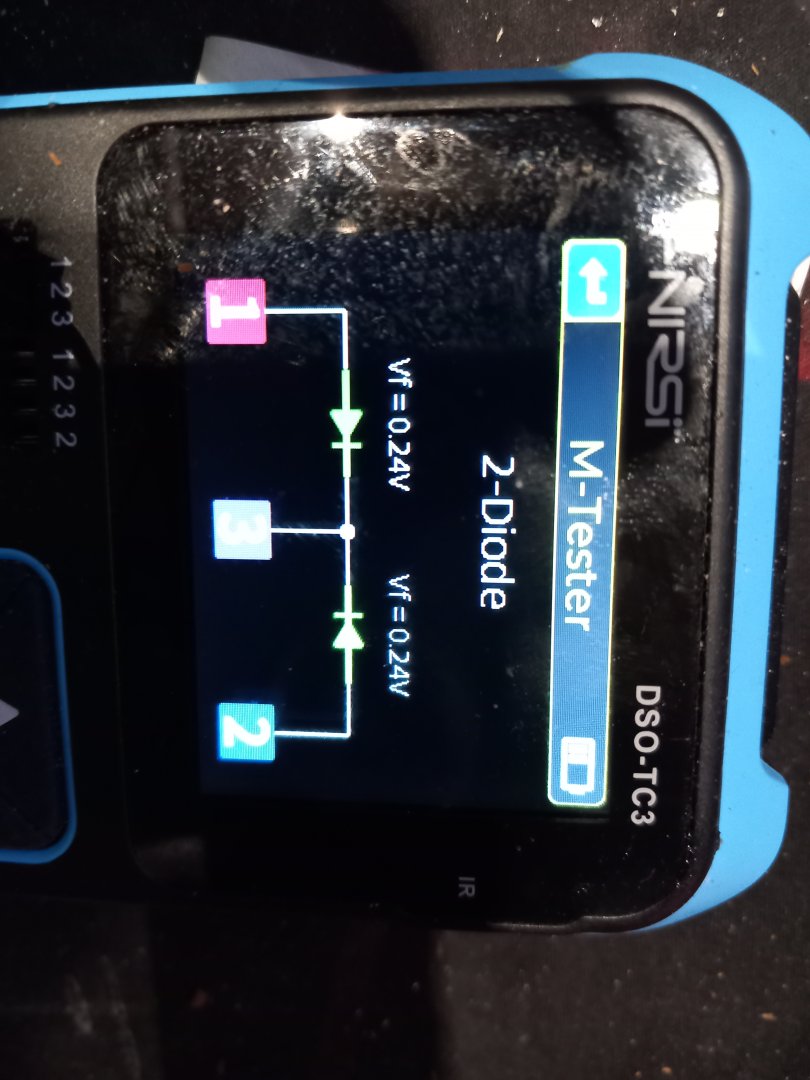

Καλημερα . Σορρυ , νομιζα το ειχα αναφερει . Ειναι οι 40CPQ100 . Δοκιμασα πολλες φορες , τα ξαναεφτιαξα απο την αρχη , εβγαλα τις ψυκτρες , τις μετρησα μια μια στο τεστες , και στο Ωμομετρο γενικα εκανα οτι μπορουσα , αλλα παλι μου ριχνει την ασφαλεια. Δοκιμασα τον ιδιο μετασχηματιστη με απλες γεφυρες και δουλευουν κανονικα ..
