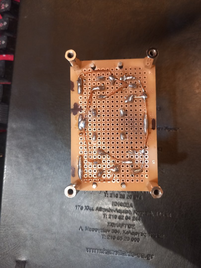

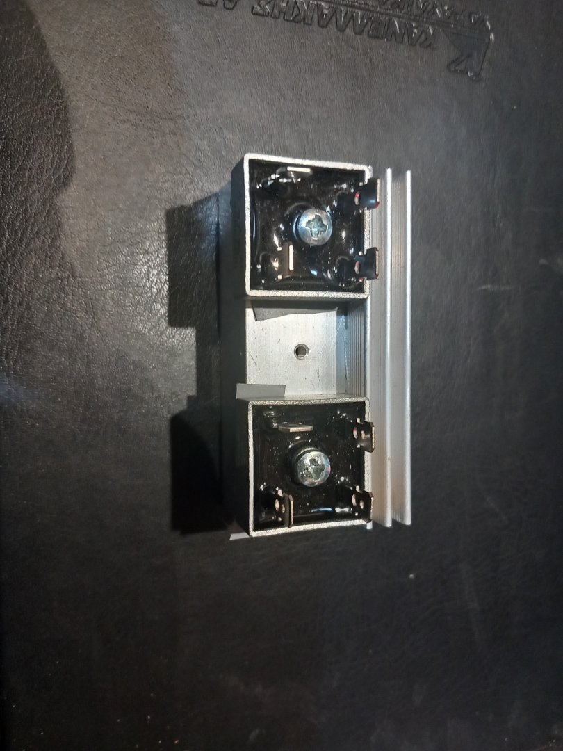

Καλημερα . Σορρυ , νομιζα το ειχα αναφερει . Ειναι οι 40CPQ100 . Δοκιμασα πολλες φορες , τα ξαναεφτιαξα απο την αρχη , εβγαλα τις ψυκτρες , τις μετρησα μια μια στο τεστες , και στο Ωμομετρο γενικα εκανα οτι μπορουσα , αλλα παλι μου ριχνει την ασφαλεια. Δοκιμασα τον ιδιο μετασχηματιστη με απλες γεφυρες και δουλευουν κανονικα .. View attachment 329093 View attachment 329094
Οι τέσσερις ψύκτρες δεν ακουμπούν η μια την άλλη και φυσικά δεν μπορείς να χρησιμοποιήσεις κοινή ψύκτρα για όλες τις διόδους εκτός κι αν βάλεις μονωτικά (μίκες, ροδέλες, κλπ).

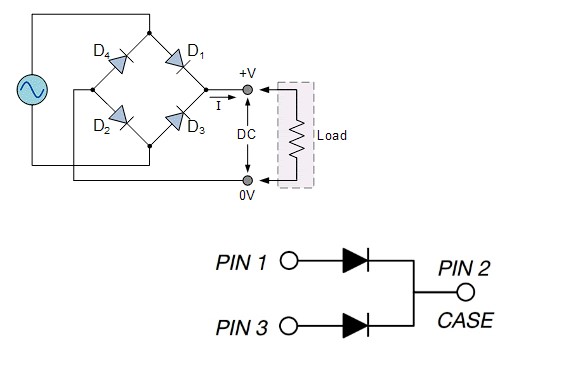

H ασφαλεια πεφτει . σαν να ειναι κατι βραχυκυκλωμενο. Κυταξα τις συνδεσεις , ειναι ακριβως οπως το σχεδιο που παραθετω παραπανω , και δεν ακουμπαει κατι σε κατι αλλο View attachment 328813 View attachment 328814
Τα σύρματα είναι πολύ λεπτά!
400
1.207
Λες να του την κάνει από κεί ?
Περισσότερο υποπτεύομαι κάποιο βραχυκύκλωμα στη συρμάτωση κι ύστερα κάποια επαφή μεταξύ ψυκτρών (πάλι βραχυκλυκλωμα). Η διατομή των συρμάτων , κατά τη λειτουργία του ενισχυτή, θα προκαλεί υπερθέρμαση στη διάτρητη πλακέτα και ακουστή συμπίεση στον ήχο ύστερα από λίγη ώρα χρήσης, αλλά δεν ρίχνει τον "γενικό" στις δοκιμές.
27.336
25.365
Λες ε?
Τι να σου πω? για την διατομή των συρμάτων λέω. Στην όποια πλακέτα το τυπωμένο δεν νομίζω να έχει συνολικά μεγαλύτερη επιφάνεια.
Εκτός αν το σύρμα που έχει βάλει ο νηματοθέτης είναι όντως τόσο ψιλό και δεν το αντιλαμβάνομαι εγώ.
264
179

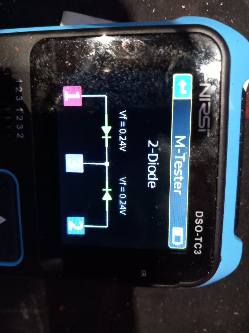

Βραχυκυκλωμα δεν εχει η διατρυτη , καμια απο τις δυο. Συνδεμενους πθκνωτες δεν εχω πουθενα . δινω ρευμα στον τοροιδη , μου βγαζει κανονικά τις τασεις AC που πρεπει. Συνδεω μια απο τις 2 γεφυρες ( οποια και να ειναι ) , ριχνει την ασφαλεια .
. . . μόνο μία εξήγηση υπάρχει, θαύματα δεν γίνονται, οι σότκυ είναι μούφες, σπάνε και άγουν αντίστροφα νωρίτερα από τις προδιαγραφές τους.
(εκτός εαν ... τα δευτερεύοντα του τορροειδή είναι στα 35,4V αντί 24, ή η τάση του δικτύου στο σπίτι σου ξεπερνά τα 340V RMS ! :roflmao: - και στα ρέιλς με τις απλές γέφυρες θα πάρεις... ±50V )

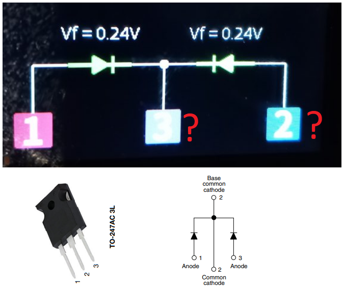

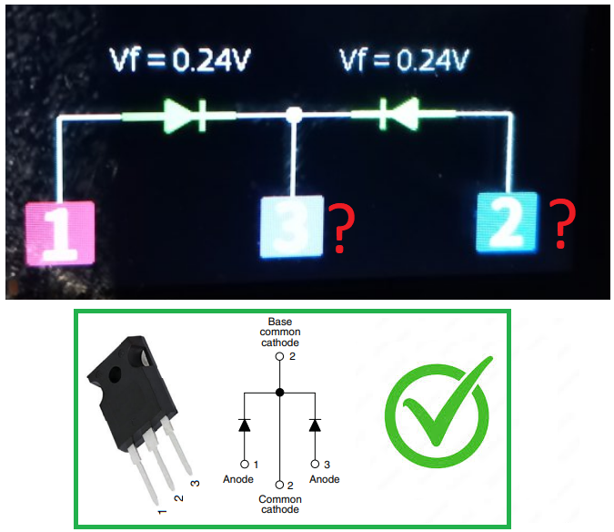

Ή, ΠΡΟΣΟΧΗ !!! : Τα ποδαράκια που δείχνει το τέστερ στο #60, ΔΕΝ ΕΙΝΑΙ ΙΔΙΑ με αυτά της από πάνω εικόνας (που είναι σύμφωνη με το pdf) - δεν ξέρω τι παίζει εδώ, ελπίζω να είναι απλά ο τρόπος συνδεσμολογίας κατά την δοκιμή.
Αλλιώς : Πες, pls την προέλευση των σότκυ, να βάλουμε τον πωλητή στην μαύρη λίστα
ΥΓ 1 : Για βάλε την γέφυρα μεταξύ 0-24V . Πέφτει η ασφάλεια ;
ΥΓ 2 : Για βάλε τα ποδαράκια 1-3 ( ή μήπως 1-2, τι να πω;; ) μίας μόνο σότκυ μεταξύ 0-24V και μετά ±24V . Πέφτει η ασφάλεια ;
Πολύ σωστή παρατήρηση!
jpaudio
2.013
1.478
Τα 1, 2, 3, είναι τα καλώδια του tester, δεν αντιστοιχούν απαραίτητα στους αριθμούς του σχεδίου της διόδου. Εξαρτάται πως τα χρησιμοποίησε ο φίλος μας όταν σύνδεσε την δίοδο. Αυτά τα μηχανάκια λειτουργούν και μετράνε όπως και να βάλεις τα καλώδια τους!
toulou
Δικαναλίδης
1.403
1.857
Ναι, ναι, γι'αυτό έγραψα :
Είναι όμως έτσι, ή το τέστερ έχει θηλυκή υποδοχή και σφηνώνεις μέσα ότι θέλεις να μετρήσεις; Σε τέτοια περίπτωση, κατά 99% η αρίθμηση θα είναι με τη σειρά 1-2-3 , και τα ποδαράκια της σότκυ δεν αντιστοιχούν στην εικόνα του pdf - κάτι που συνάδει με το παρουσιαζόμενο μυστηριώδες βραχυκύκλωμα που όμως με διαφορετική γέφυρα δεν παρουσιάζεται. Η... απλά οι σότκυ είναι μούφες.
Εγώ θα εξέταζα πρώτα το μάνιουαλ του τέστερ, και ύστερα τις σότκυ ασύνδετες, εκτός γέφυρας
Σημ: Υπ'όψιν οτι έχει τύχει σε γνωστό μου να καίει χωρίς λόγο το ένα μετά το άλλο κάποια τρανζίστορ, μέχρι που διαπίστωσε οτι τα ποδαράκια ήταν σε διαφορετική διάταξη(!) και επρόκειτο για ειδική παραγγελία παρτίδας από κάποια εταιρεία. Μάλλον επειδή βόλευε την ιδιαίτερη σχεδίαση κάποιου ιδιαίτερου PCB (ή... για να εξασφαλίσει την μη αντιγραφή του μηχανήματός της)
